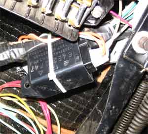

Підскажіть мені де може бути в мене релюшка поворотів??? Шукав так і не найшов

Повідомлення Pier » Суб, 16 лютого 2008, 20:02
приблизно тут
тут

Повідомлення firebiker » Суб, 16 лютого 2008, 20:14
То що вона знаходиться десь в районі руля?

Повідомлення Pier » Суб, 16 лютого 2008, 21:40
ну десь там, там вже не важко знайти.
