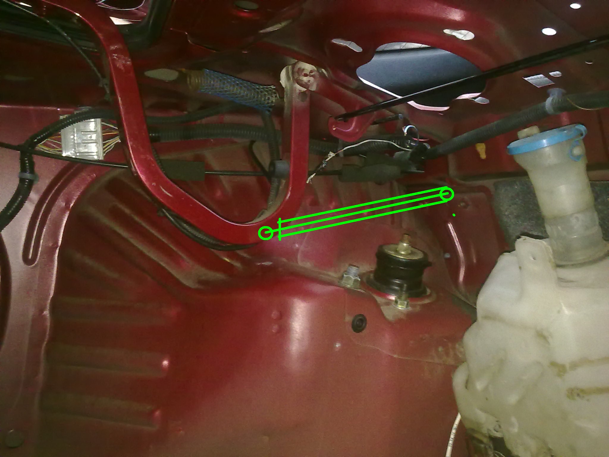

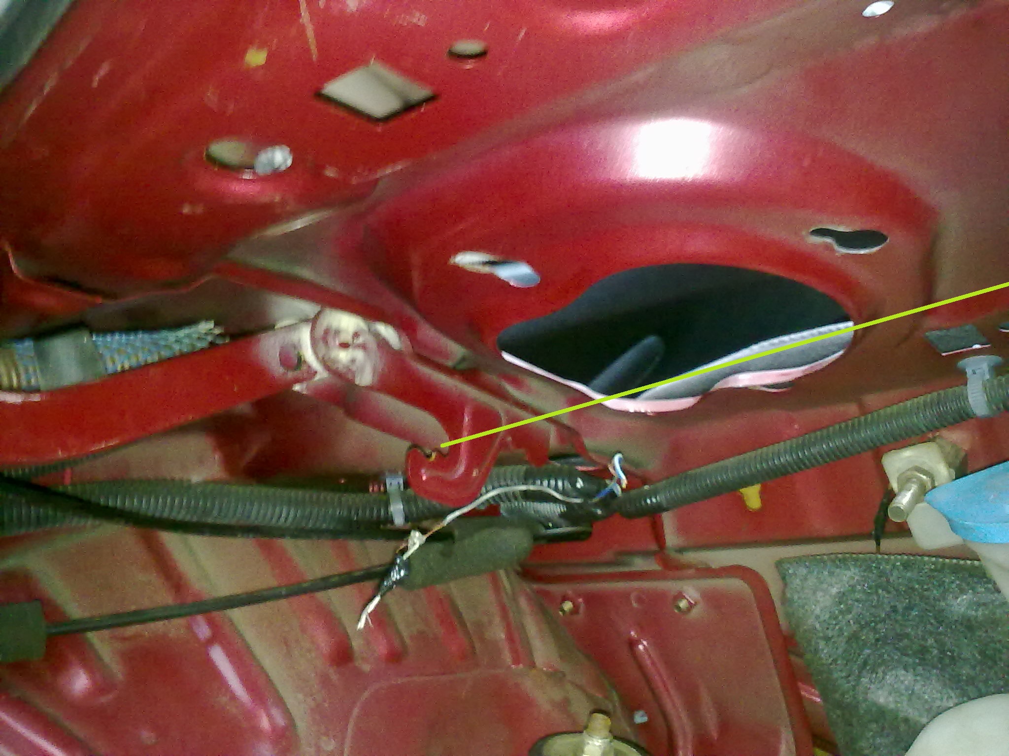

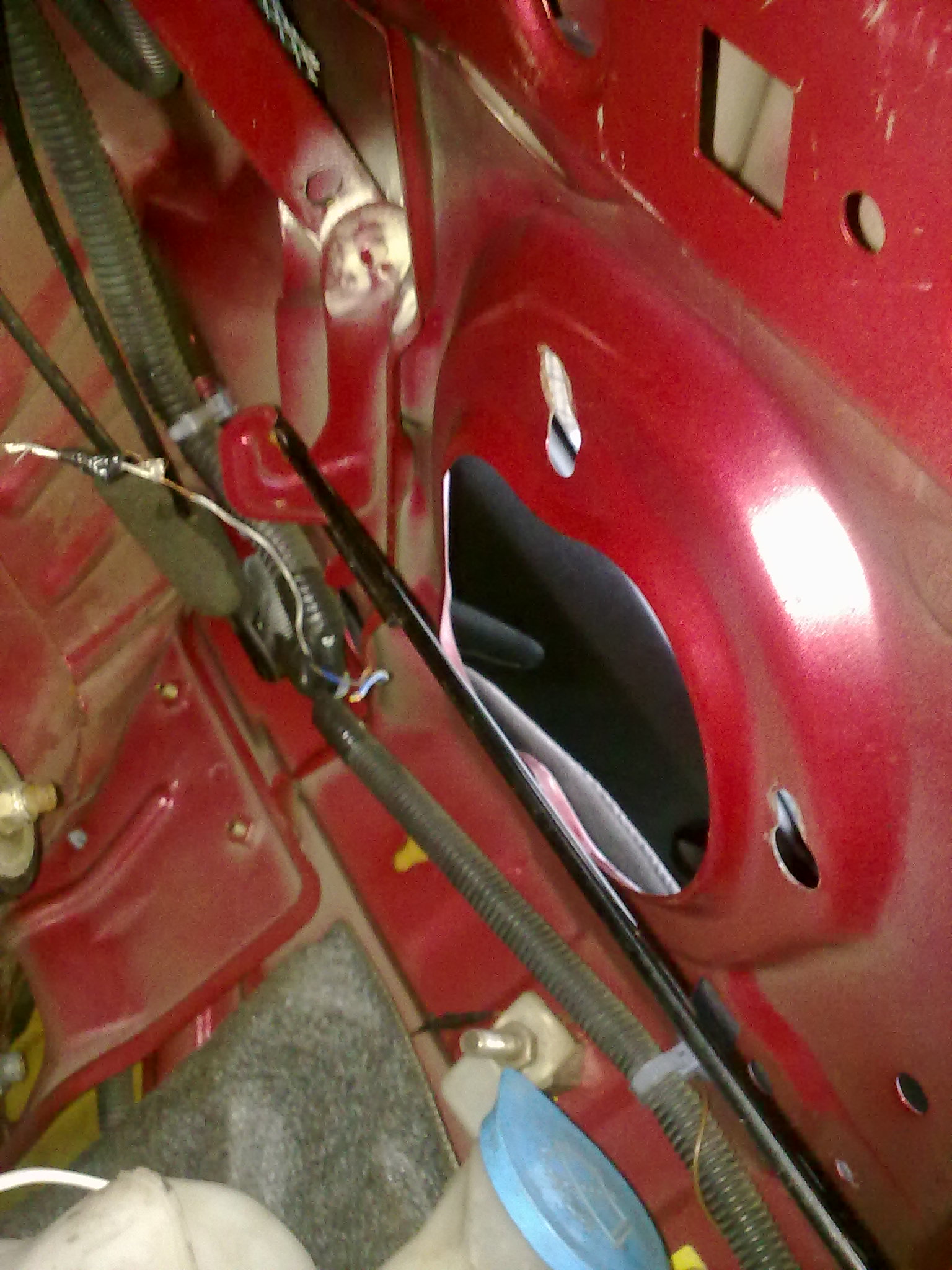

Як я вже говорив, саме дурнувате місце в прелюді то задня полка, мало того шо вона має дурнуваті отвори неправильної форми під динаміки, так ще й зроблена з дуже мякого металу, який руками гнеться і рветься на ура :facepalm ну отвори під динаміки я вже пофіксав, появилась наступна проблема: стальні прути які піднімають кришку проходять прямо під отворами для динаміків, на відстані 5 см, і якщо поставити нормальні динаміки, то вони впруться в ті прути

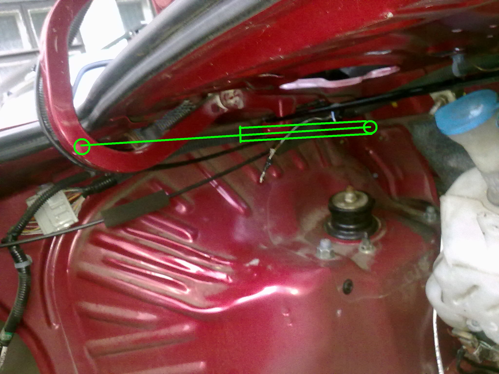

ясне діло з ними мало що зробиш, приходиться їх знімати, але тоді кришку багажника нічого не підтримує в відкритому положенні, а вона собака важка досить, підставляти чимось не варіант... і прийшла ідея поставити газові упори, але ще треба добре подумати куда їх приколхозити... наразі в голові назрів такий варіант:
ну по картинках думаю ідея зрозуміла, от тільки не знаю чи є такі короткі (десь 30 см а то й менше) і чи будуть вони достатньо сильні, щоб втримати її в відкритому положенні, адже таке розміщення потребуватиме великих зусиль оскільки плече сили коротке... які думки на рахунок цього??? якісь альтернативні варіанти??? може перемістити кріплення тих прутів нижче або в сторону якось.... хз...

візьми мебельні упори, нивовський +- 30 см має в стиснутому положенні

як варіант газових упорів то ауді седан, упори багажника 25 см.
