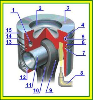

поршень - охлаждение маслом.JPG (19.54Кіб)Переглянуто 8077 разів
САХАР
Ім'я:А
Дякував (ла): 11 рази
Подякували: 102 рази
Re: Японці чи Німці
Повідомлення САХАР » Нед, 06 січня 2019, 15:07
В канал впирскує ссикалка і охолоджує поршень.Я бачив як воно виглядає в живу,думав це смазка пальця.Оказується охолодження.
