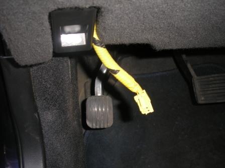

Для проведения процедуры стирания, необходимо подготовить перемычку, которая позволит оперативно замкнуть/разомкнуть контакты MES-разъёма (для этого хорошо подходит разогнутая канцелярская скрепка)
Алгоритм проведения стирания ошибки:
— необходимо убедится в том, что зажигание выключено;
— замкнуть между собой контакты MES-разъёма;
— включить зажигание;
— диагностическая лампа на приборной панели загорится и через 6 секунд потухнет. В течение 4-х секунд, после того как потухла лампа, разомкнуть контакты MES-разъёма;
— диагностическая лампа загорится опять. В течение 4-х секунд, после этого, снова замкнуть контакты MES-разъёма;
— диагностическая лампа потухнет. В течение 4-х секунд разомкнуть контакты MES-разъёма;
— диагностическая лампа моргнёт два раза. Это свидетельствует об очистке памяти SRS-юнита;
— выключит зажигание и подождать 10 сек.
При последующем включении зажигания, диагностическая лампа должна потухнуть через 6 секунд.
p.s. Проверено на моем Сивике,получилось со второй попытки.
