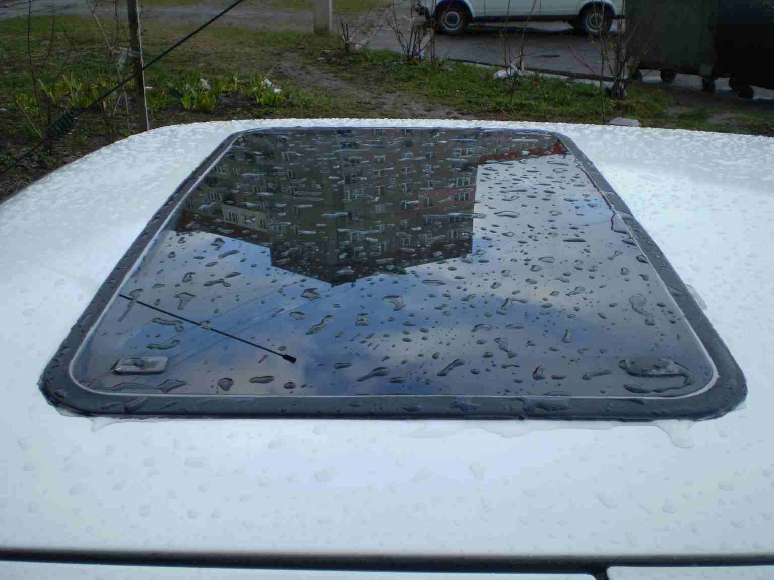

В зв'язку з дощовою погодою вчора в терміновому порядку усунуто протікання люка - виявився зношений механізм, та й люк "нерідний". Довелось поставити на герметик і закрити назовсім :sad

Fresh83 писав:В зв'язку з дощовою погодою вчора в терміновому порядку усунуто протікання люка - виявився зношений механізм, та й люк "нерідний". Довелось поставити на герметик і закрити назовсім :sad
не вихiд... герметик довго тримати не буде.
Заварити [цензура] люк.

Повідомлення Fresh83 » Нед, 01 квітня 2012, 19:19
juvelir, Не повинен би протікати, заклеїли на совість. Перший день, політ нормальний, не капає!

Fresh83, і навіщо було клеїти? не можна було нормально зробити?

На жаль, у двох шестірнях перемелені зубці виявились. Тяк як зараз дощі варіантів не було.

Fresh83, потім поміняєш люк?

Фото люка
Re: Renault 21 - історія продовжується!
Повідомлення Sluva » Нед, 01 квітня 2012, 19:36
Fresh83 писав: Не повинен би протікати, заклеїли на совість
Все таки метал на даху "грає" і вібрує що в кінці кінців розгуляє той герметик

На Вебасто на електроні колись ремонтували люки

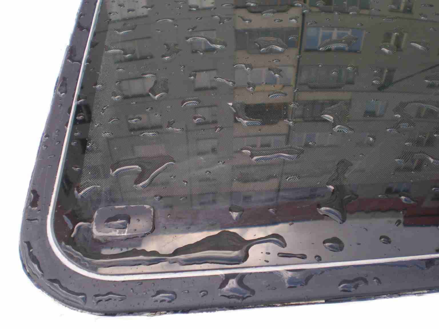

Вся проблема в тому, що він не рідний, а врізаний в дах, у рідному повинні були б бути водовідводи на вулицю. По зовнішній частині все ок, а от скло до ущільнювача не прижималось взагалі.
