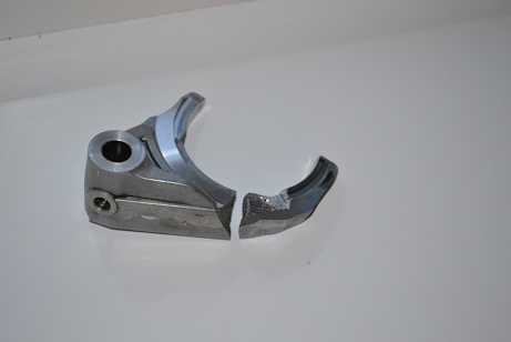

Сталась поломка коробки передач, загудів підшипник і його можна сказати розмололо. Підшипник я вже купив, купив заодно і всі решта, але паралельно трісла вилка перемикання передач. І ніде неможу її знайти. Обїздив всі магазини і результат 0. Всі кажуть шо немають і ніде її неможуть замовити. Потрібно десь найти ось таке http://chery-parts.com.ua/Vilka_vala_kp ... 3170202401
Каталожний номер 3170202401. Всі інтернет магазини кажуть шо вони такого немають. Що робити поможіть! Мож від якоїсь інакшої машини підходить??
Можливо можна реставрувати (але то вже як останній варіант) бо вона або алюмінієва або силумінова.
Але давайте тільки по суті а не про те шо китайська машина поломалась :sad

Orrrk, якщо жуліка з чогось передерли, пробуй шукати, з якої коробки передирали, може шось найдеш... а так... то я хз...
хреновість тих машин в тому, що ні шротів нормальних, ні запчастин доступних (без "під замовлення")
ми з дядьком на таку фару + бампер + решітку шукали...
то були дуже здивовані тим, що в наявності нічого немає, під замовлення - туго, шротів ноль, то, що найшли - ціни космос
тому, навіть не знаю, що сказати, хіба що "співчуваю"

Може можна заварити якось тимчасово?
Накрайняк - заміри, креслення, токар...

Як каже жовтий кіт, пробуй визначити від чого здерли мотор, тойота чи міцик, потім пробуй знайти які кпп могли бути в оригіналі з тим мотором і вже таким чином "виходь" на деталі......
або пробуй інтернет магазини відкривай по черзі всі з.ч. до кпп на япкари......тяжко але виходу я так розумію немає
те що немає в магазині нічого дивного, але хоч привезти через тиждень другий можуть чи взагалі "0"?
Доречі з кпп не в тебе першого такий трабл, знаю в кого первичний вал розвалився на куски %)

Алюміній аргоном зварити можна. На авіаремонтному колись варили всякі такі штуки. А на geely форумі не дізнавався, може було в кого таке?

Orrrk писав: Каталожний номер 3170202401. Всі інтернет магазини кажуть шо вони такого немають
погано шукаєш http://www.real-avto.com.ua/parts/gee-3 ... /?search=1, декларують в наявності 1 штуку,та 5 днів доставка

майже на всіх сайтах пише шо є в наявності, а дзвониш кажуть ні немає

Orrrk, спробуй ще тут уточнити 0961319300. Це магазин автозапчастин по китайцях на Городоцькій, 38

є в мене такі штуки, але на Чері, до Джілі вроді не пасують

yug писав:Алюміній аргоном зварити можна. На авіаремонтному колись варили всякі такі штуки.
+100
і швидше,і дешевше...
