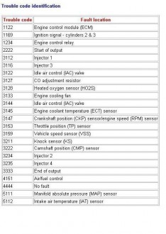

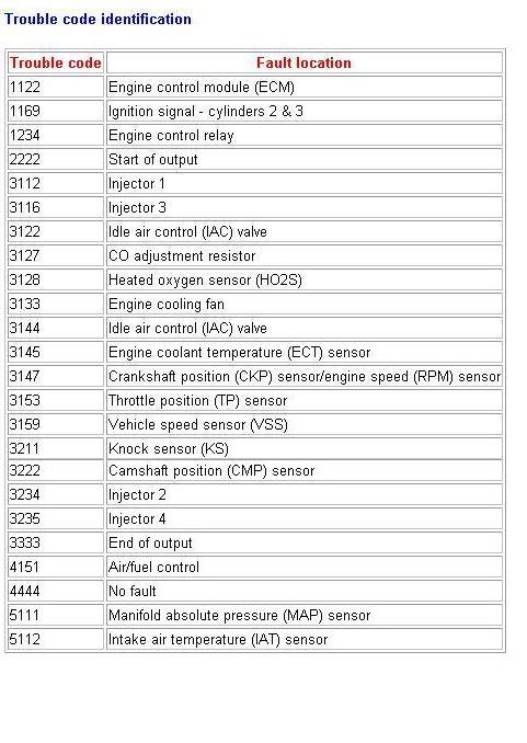

Автодата на Лантру дає тільки такі коди:

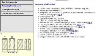

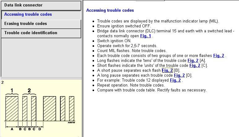

Доступ до коду і розшифровка для Лантри 1996-2001:
(ноля в цьому коді здається зовсім не може бути )

Нє, в мене не така система як в тебе на картинці!
В мене чотирьохзначний код, система обд-2 але зчитати її можна лише дилерським сканером! Звичайні сканери неберуть, це якись суто хюндаївський обд, може і коди розшифровуються по іншому?

Хто на своїх машинах робив самодіагностику методом замикання двох контактів?як у вас ноль мигає?
