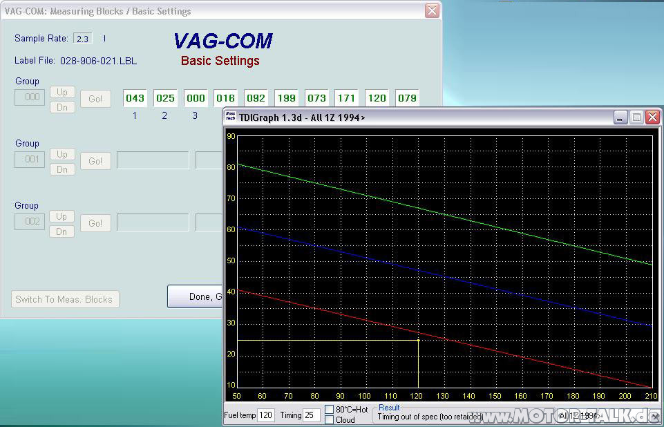

Всім здоров! шукаю сервіс де б виставили правильний кут вприску а не "на око". Мотор 1.9 TDI AFN, мафина 96 року. Маю vag-com, літом бавився, виставляв, кароч ТНВД то максимуму прижаnе в сторону мотора, а точка на графіку навіть не в допустимому секторі. Тобто треба перекидати ремінь ГРМ на один чи більше зубів, сам такого незроблю, шукаю майстра чи сервіс, хто знає кому таке під силу, прошу дати контакти, буду вдячний. Машина зранку погано заводиться, а коли нагріється то вже добре.

в мене щось такого плану, тіки точка ще нижче, притому що ТНВД по максимуму прижатий.

axeopa писав: Машина зранку погано заводиться, а коли нагріється то вже добре.
Недавно була така сама проблема поки взагалі перестав заводитись поки не поміняли свічки накалу 3 з 4 були не робочі :facepalm

я свічки неперевіряв, ну але те що з тим кутом є проблеми, комп покахує, то точно треба зробити.
