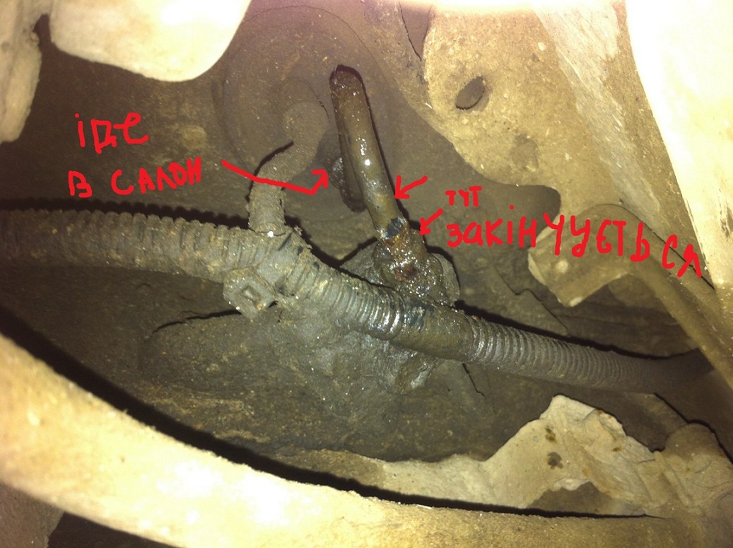

Вопшем при огляді ходової замітили що тече тормозна трубка, порившись на екзісті там показано шо вона йде від самого заду до переду..., можливо якось кусочок поміняти методом перехідника чи ще щось того типу? може вже хтось робив і чимось поможе?

Всю міняти , треба знати довжину і тип штуцера.

Figaro писав: можливо якось кусочок поміняти методом перехідника чи ще щось того типу?
теоретично перехідник поставити можна.
я таке робив в гідрахаусі за рукавчикою на луганській, але трубка була на подачу масла. поставили за 40 грн перехідник, сказали що все надійно, 200 бар тримати буде.
все нормально працювало.
але з тормозами я напевно би поміняв всю трубку.

вона оригінальна коштує напевно уххх, через то і питає як зробити кусочок
а шоб було дешево, можеш просту мідну по довжині зробити тільки свій штуцер візьми, буде десь 200-250грн 4-5м

Погоджуюсь з b_andriy, зняти стару, і зробити(там де роблять трубки) таку саму

все просто.купить трубку нужной длины.и разволцевать свои штуцера в ней,попроси набор развольцовачный на день,кто занимается установкой кондиционеров..себе на селике и короле, всю систему переделал заново))

Да и штуцера от любой иномарки подойдут..я себе от пежо брал на Тойотки)) первые что попались под руку))старые пару штуцеров были уже зализаны сильно

ну ціна оригінальної 100уо... недуже горю бажанням її купляти) буду пробувати її зняти
