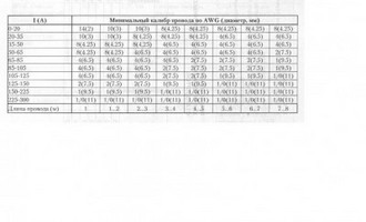

Таблиця яку дав Косят:
volleyball.lviv.ua/blog/

Повідомлення Dj kvass » Чет, 08 червня 2006, 09:07
КАчаєм
8)
Переріз дроту.zip
(252.21Кіб)Завантажено 171 разів

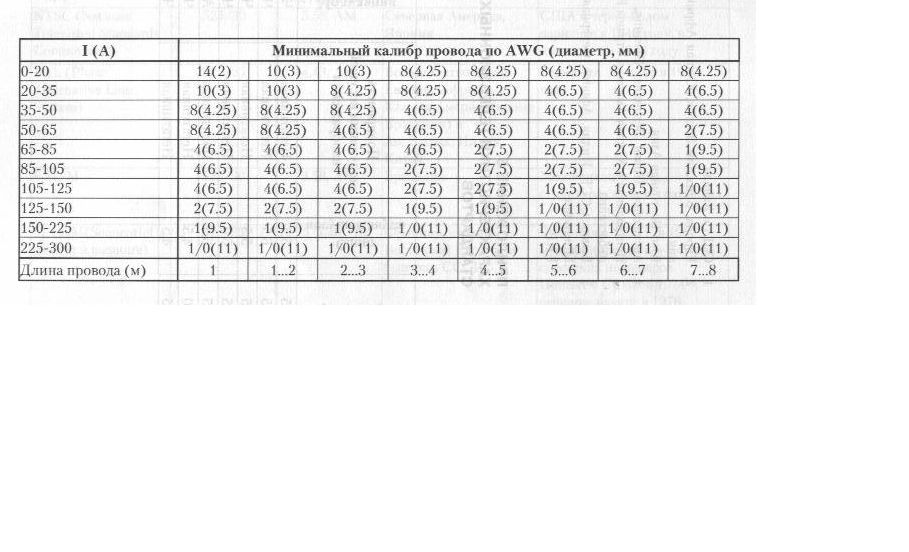

Повідомлення Yelik » Сер, 01 жовтня 2008, 20:52
Таблиця яку прислав Dj kvass:
