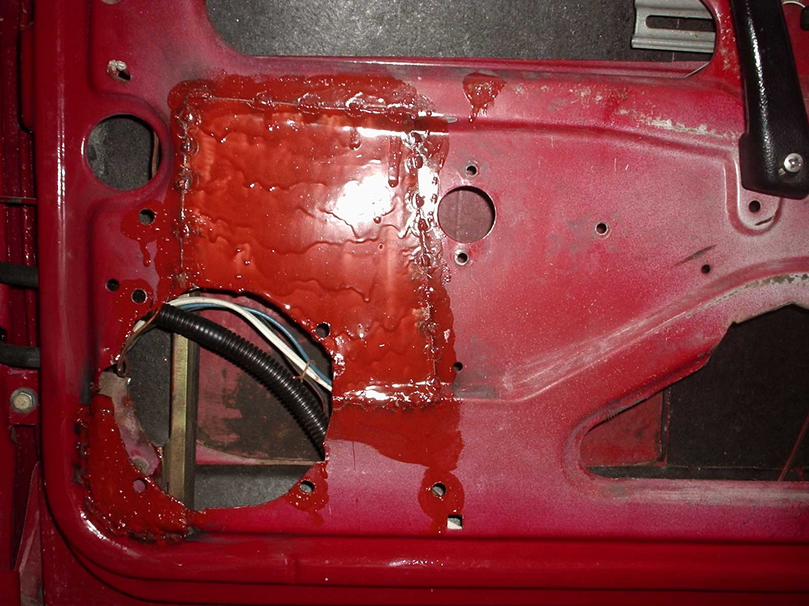

Можливо в тебе дверки іншої конструкції (ВАЗ 2114) і вже є отвори під штатні динаміки. В мене (фото) нема вирізів під колонки, а якщо ставити іх у диру яка вже є, то потрібно встановлювати ЕСП (для мене не варіант). От і виникло питання хто як вирізав, щоб не міняти склопідйомників і як бути з тим підсилювачем (чи як його назвати) в нижньому куті дверки?

ти буш подіум робити чи ти так хоч прикрутити??? Якщо так то полюбе тре десь різати і динамік садити на кольца з фанери...

Я хочу зробити подіум, але якщо правильно розумію колонки мають грати в середину дверки (обєм), а не в метал. Дивився фотки в неті, у всіх колонки в подіумах розміщені в куті дверки, але ж там ці ..... усілітелі дверки, от і запутався як бути і де різати дзюру...

береш ножиці і ріжеш той метал де тре і все.... шо там мішає, нерозумію???

badi.stryj в тебе під колонки є вирізи? Мені здається що є, а в мене немає ні вирізів, ні дротів у дверках (машина 1990 року). Без вирізів звук буде йти в метал дверки...

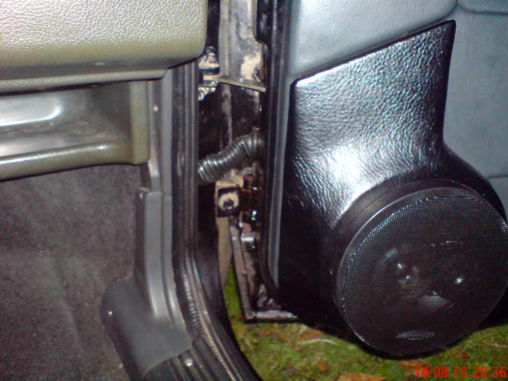

Коротше я вже не радий, що взявся за подіуми
Зробив раз, вийшли тяжкі і завеликі. Зробив ще одні. Вчепив до карт і на дверки, вроді все нормально.
І тут виникла проблема з дротами. Форумчани підкажіть як їх протягнути в двері грамотно (а краще покажіть власні дверки), щоб нічого не напартачити? Дякую наперед за допомогу.

З дротами все просто.... Шукаєш під панелю де вони виходять з дверки і протягуєш..... Я ще правда не протягував, але там нема ніц складного))))

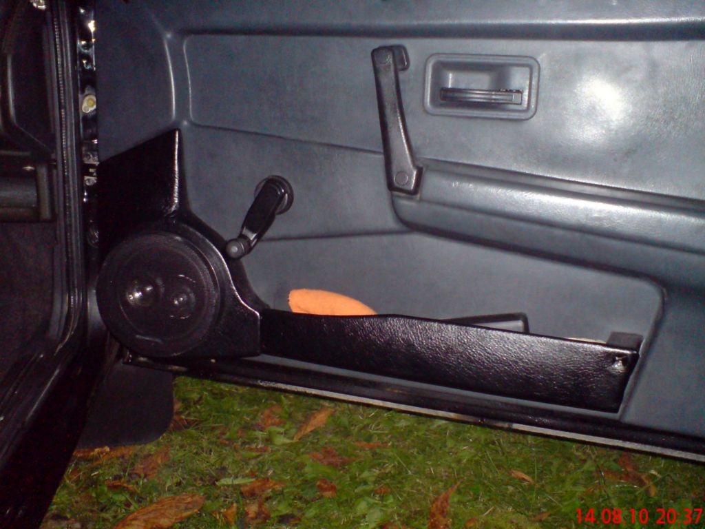

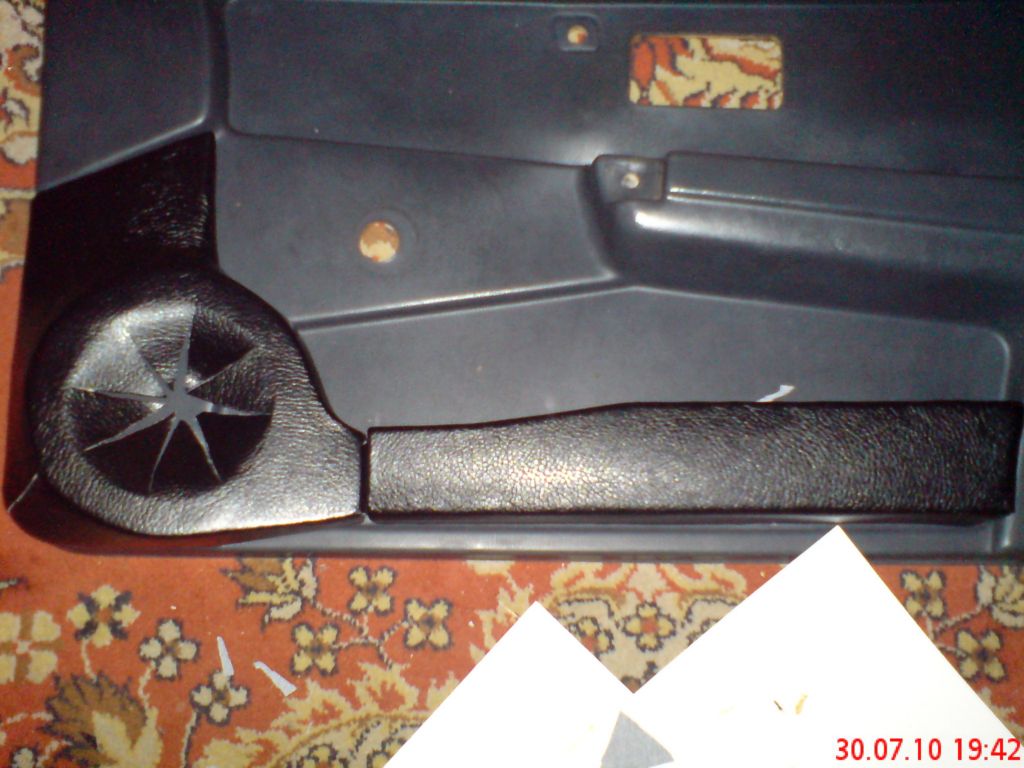

Як писав вище вже накінець поставив подіуми. З першого разу не вийшло, зі злості один викинув через балкон, але трохи заспокоївшись, приніс його назад Оцінивши залишки матеріалів і потрачені гроші, вирішив зробити спробу №2. На виставку не годяться, та вцілому результатом задоволений. Колонки поки що поставив коаксіали Бошман (дістались на халяву). В планах зробити шумку дверей, басу не вистачає. Раджу таку епоксидку, 1л - 90 грн на Зеленій
Разом з карманом не вийшло,тому робив окремо. Нахил - 4 см з нижнього кута карти. Чотири кріплення (болти) до заліза дверки (правда трохи по молдаванськи прикручуються, але то таке:))
П.С. Не судіть строго Всім дякую за допомогу.

AXID писав:З першого разу не вийшло, зі злості один викинув через балкон, але трохи заспокоївшись, приніс його назад

AXID, Молоток, файно получилось, я все також збираюсь і ніяк не наважусь то починати.

Chell, :) після літри пива щось рознервувався. Це шкірзамінник :) чесно кажучи взяв який перший знайшов, потім в Новій Лінії бачив кожвініл (по 33 грн), але було пізно.
