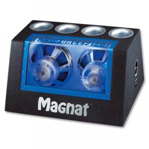

а мені подобається такий сабік
звук просто ульот
Neo Force 2120.jpg (11.11Кіб)Переглянуто 4658 разів

matador писав:а мені подобається такий сабік
звук просто ульот
То називається "ПЕС в БУДІ" Гуде, гарчить аж вуха закладає, а звуку як не було так і не буде :D

Dj kvass писав:
звук просто ульот
+1 :D
Я вже здається тут у форумі згадував, а як ні, то скажу, що бас грає голова. І якщо вона його не відтворює, то які потім не став саби, підсилювачі - буде точно отак, як Квас сказав. Буде тиск, басу не буде.
Тому перш за все з голови треба починати. А твік - це не тільки те, що псіхи з синьої палати зі своїми мультибітниками роблять, це також те, що варто робити з недорогими апаратами в першу чергу, бо саме в них і найбільше економлять на комплектуючих. Так що паяльник в руку...
А після голови приходить черга фронту, бо бас - це фронт, а те, що грає сабвуфер лишень суб-бас. А в Андрія саме ця ланка (мідбасова) і є слабкою. Тому тут типовий випадок пошуку розв`язку з кінця, замість з початку.
