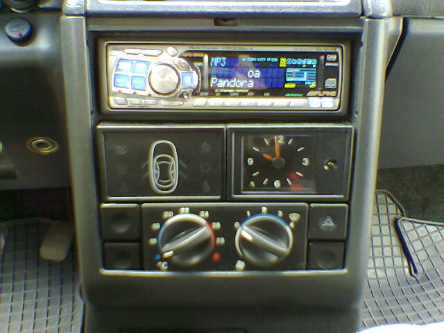

Повідомлення Zhdan » Суб, 15 липня 2006, 20:04
В першу чергу я поміняв місцями переключателі пічки і вентилятора з
стандартним місцем магнітоли.

Повідомлення Myltik » Нед, 16 липня 2006, 15:02
Шо за магнітола?як поміняв місцями пічку?сам?

Повідомлення Zhdan » Пон, 17 липня 2006, 08:17
Myltik писав:Шо за магнітола?як поміняв місцями пічку?сам?
А поражу тобі поміняй собі годиник на борт.компютер...досить непогана штука... :grin:
Місцями міняв сам - потратив на це діло два дні (потрібно було розбирати центральний тонель)

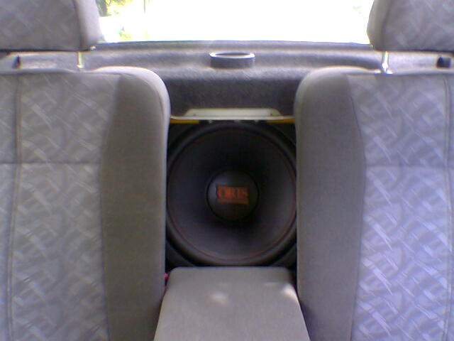

Повідомлення Zhdan » Пон, 17 липня 2006, 14:14
Cаббуферний ящик виготовлений з фанери 21мм, скручений саморізами
і проклеєний герметиком.
Ящик фазоінвекторного типу на 60 літрів.
Фазоінвектор з ящика виходить у салон через задню полку.

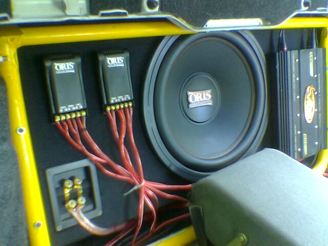

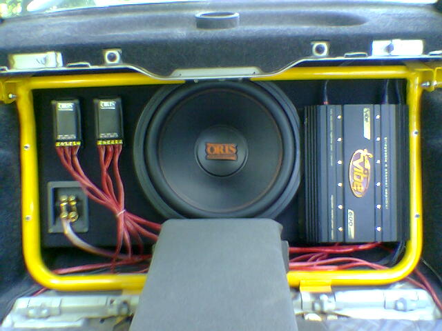

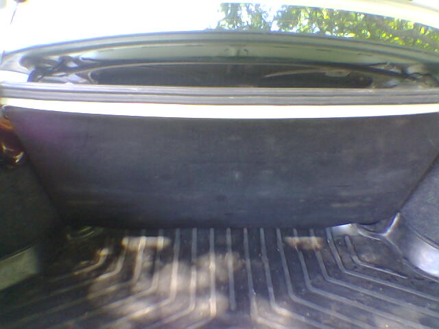

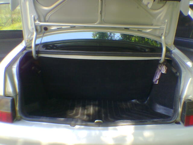

Повідомлення Zhdan » Пон, 17 липня 2006, 15:04
Вигляд в багажнику

Повідомлення Zhdan » Пон, 17 липня 2006, 22:56
Наперед забігаючи скажу, що все в своїй машині роблю сам( виняток -
це шумоізоляція дверей і криші).
Тепер більш детально.

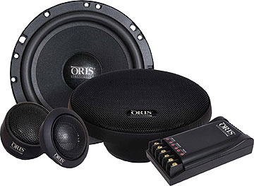

З врахуванням сугубо утилітарного використання залізного коня, автозвукова начинка вишикувалась в наступну систему:
СD-ресивер ALPINE 9815 RB, причина вибору проста - найбільший набір для корекції звуку (звукові затримки на всі лінійні виходи, а їх три пари, параметричний еквалайзер, встроєні фільтри від першого до четвертого! порядку, і так доооовго можна перечислювати)mp3/wma, пульт. Сигнал від голови йде в багажник по RCA-кабелям ORIS. В багажнику знаходиться "тяжка артилерія".
Підсилювач-LANZAR чотирьох канальний 4х75W RMS. Кріпиться підсилювач на ящик саба, так само як кроссовери фронту. Два канали працюють на фронт, а два інших в мостовому режимі на сабвуфер.

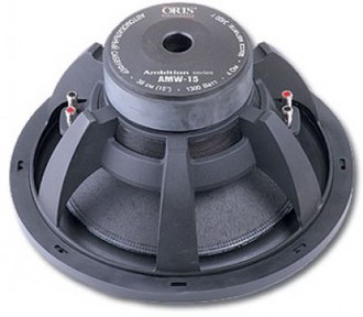

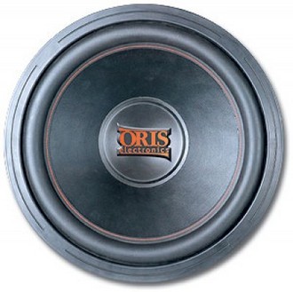

Сабвуфер- ORIS AMW15 оформлений в ящику фазоінверторного типу.
Внутрішній обєм ящика 60 літрів, фазік діаметром 100мм і довжиною 30см- це приблизно настройка на 35Гц.
Акустичний провід, тої самої фірми ORIS січеням 2,5мм , йде до піщалок в передні стійки і до мідбасів в передніх дверях. Для саба провід вибрав січенням 4,0мм. Силові провода січенням 10мм.
Для мідбасів в дверях зробив подіуми-перехідники з алюмінєвих кастрюль, тобто динаміки прикріплені через металеві перехідники до заліза дверей, а не до обшивки!

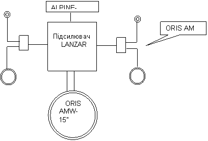

Схематично система виглядає так:

Настройка системи (коротко):
Сабвуфер зрізаний на 100Гц, затримка на 0, фільтр першого порядку.
Фронт знизу зрізаний на 80Гц, затримки відповідно до відстані від саба -орієнтація на водія, фільтр другого порядку. Розподіл між мідами і піщалками забезпечує кроссовер ORIS.
В цілому звук получився - супер. Особливо бас- здається що він десь під капотом.
Але нема границь досконалості, тому майбутьня система буде така:

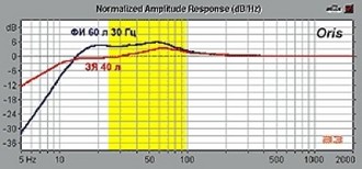

1. Ящик рахували ці хлопці:
По мнению производителей, для AMW-15 подходит закрытый ящик объемом 42,6 л или фазоинвертор 56,6. Откуда цифры — понятно, да? Полтора и два кубофута соответственно, так что пусть десятые доли литров вас особенно не озадачивают. План боевых действий компании становится ясен при моделировании ее рекомендаций. Закрытый ящик — ровная АЧХ, фазоинвертор (с предложенной настройкой) — АЧХ агрессивная и могучая.
По данным измерений, резонансная частота динамика оказалась выше, чем ожидалось, с вытекающими отсюда коррекциями в отношении акустического оформления. ЗЯ может быть довольно компактным для 15-дюймовой головки, но АЧХ получится довольно вялой. При этом увеличение объема в разумных масштабах на картину существенно не повлияет. А вот фазоинвертор, с учетом более высокой Fs, выходит ожидаемо лучше. 60 л объема, настройка на 30 Гц, и вот АЧХ почти образцового вида — перед вами. Реализовать такую настройку относительно легко: тоннель все тех же 10 см в поперечнике будет иметь длину 37 см, это не подвиг Геракла, места в 60-литровом корпусе хватит.
Я їм повірив на слово. Але можеш перевірити їх порахувавши сам 8) , ось вихідні дані:
