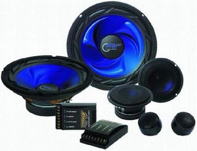

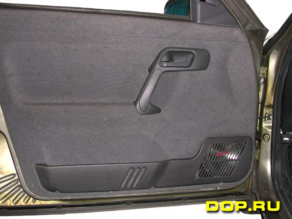

Привіт нарід!Допоможіть підказкою, як правильно розташувати динаміки в дверях?
авто:Lada 110;
3-ох компонентна акустика:
2 мідбаси 20см;
2 сч динаміки 10см;
2 вч динаміки.
Все це хочу запакувати в двері, але маю сумніви як і куди саме. :unsure
карта дверей 2110(фото не моє,стягнув з нету)
Ось така акустика

а якось через подіуми сч в двері а вч в стійки?бо не хотів би сам робити стійки(знаю що не вийде), а в продажі думаю нема стійок під 10 см динаміки :sad

Такие колечки из ДСП, обтянутые шкурой молодого дермантина я Вам подарю, если Вы их сможете поставить :) А для начала снимите одну карту, возьмите в руки динамик и попробуйте представить, как его туда присобачить. Дело реальное, но нужны или руки и голова, растущие из правильных мест, или серьёзная касса. Так что согласен с Tarik.

Я пробував вставити динамік в двері, багато доведется вирізати а я не хотів дуже нищити карти. я слюсар-зварювальник так що руки на місці, просто досвіду в справі автозвуку мало :)

Модель акустики: Megakick Daytona 800. В неті інфи російською або українською нуль, тільки трохи німецькою і на коробці німецькою.
