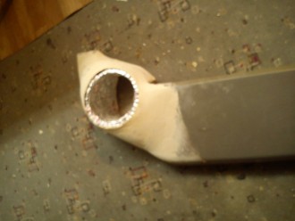

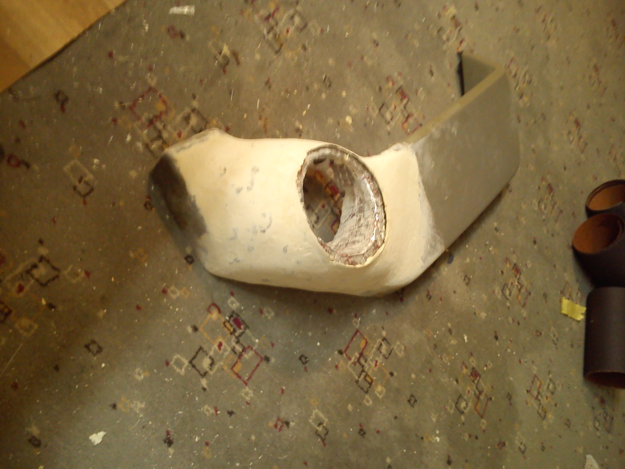

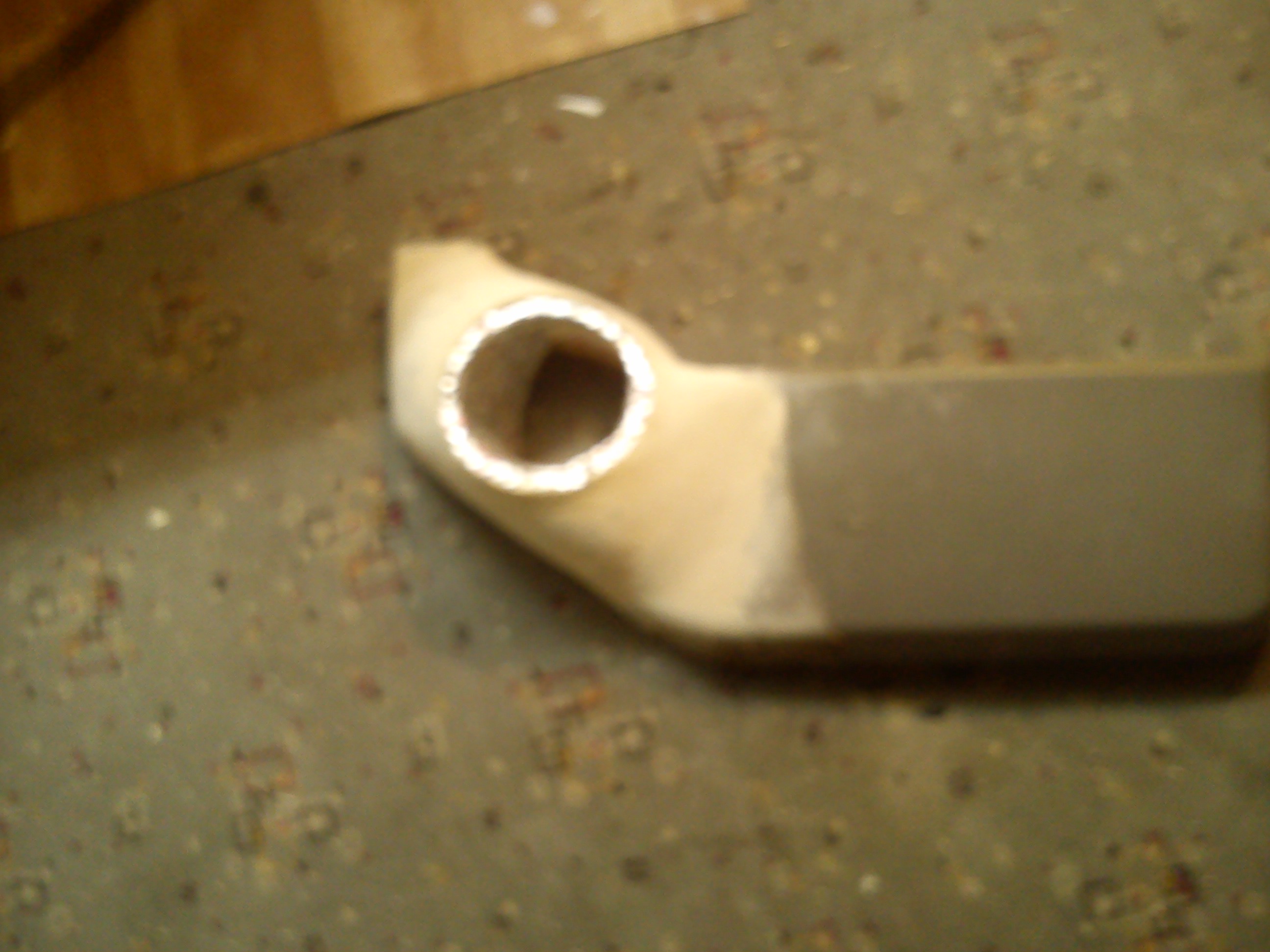

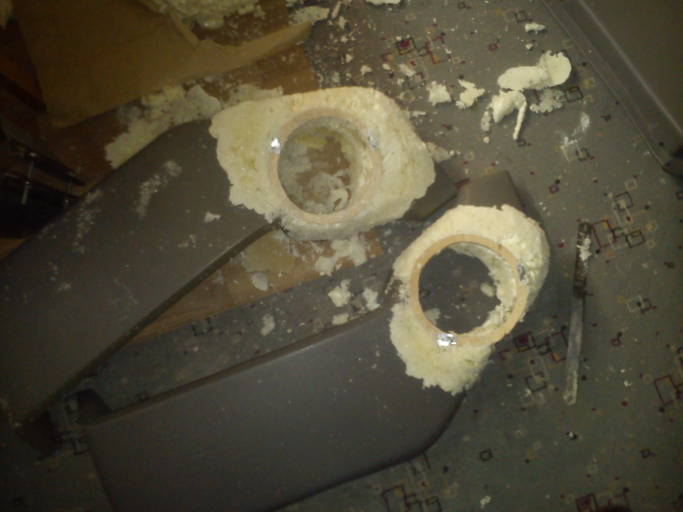

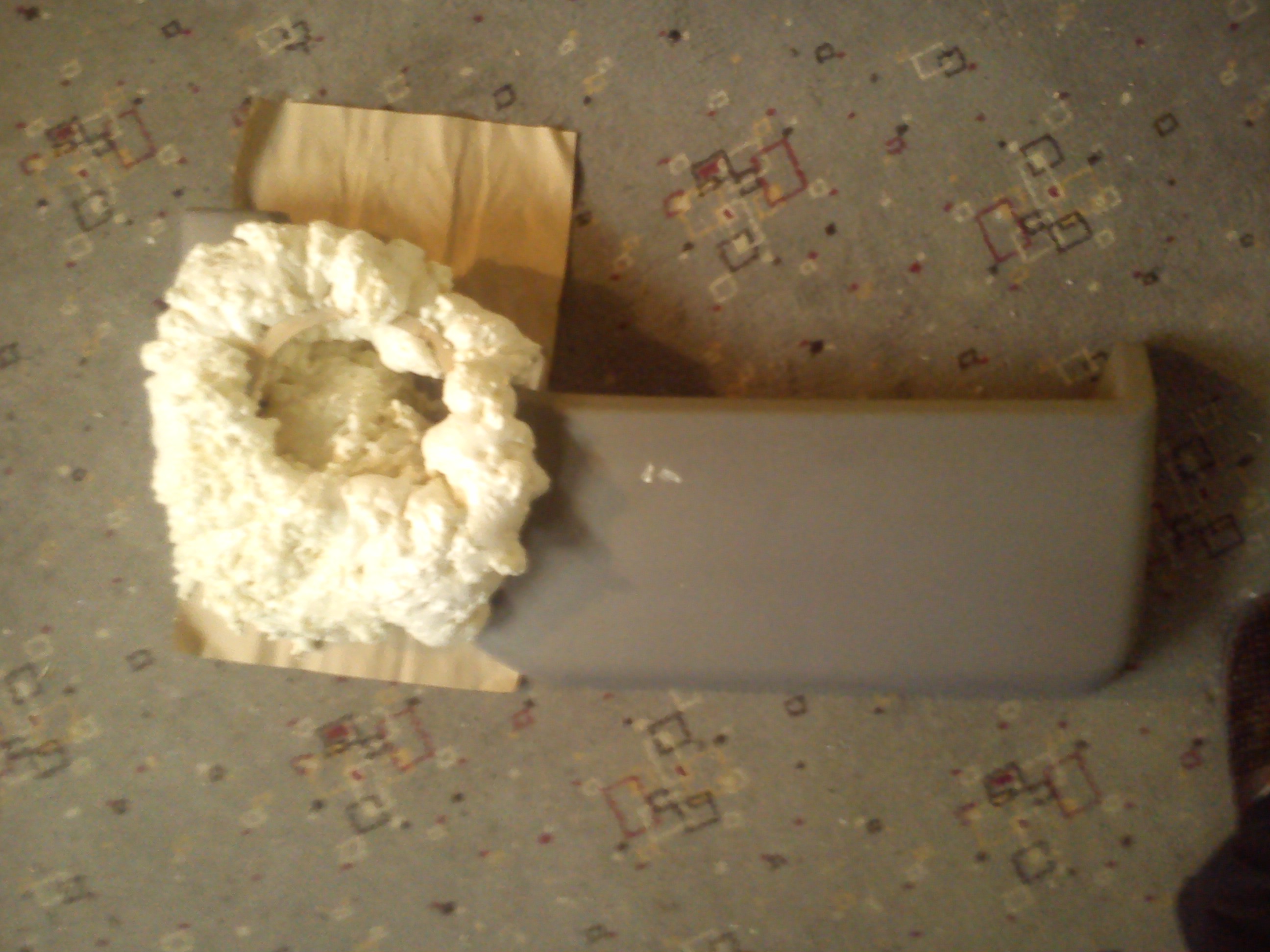

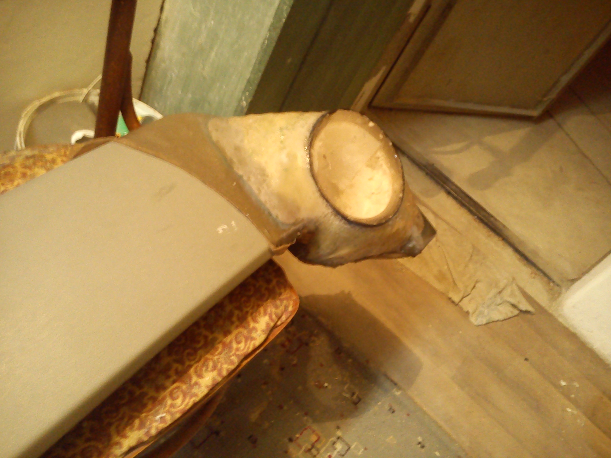

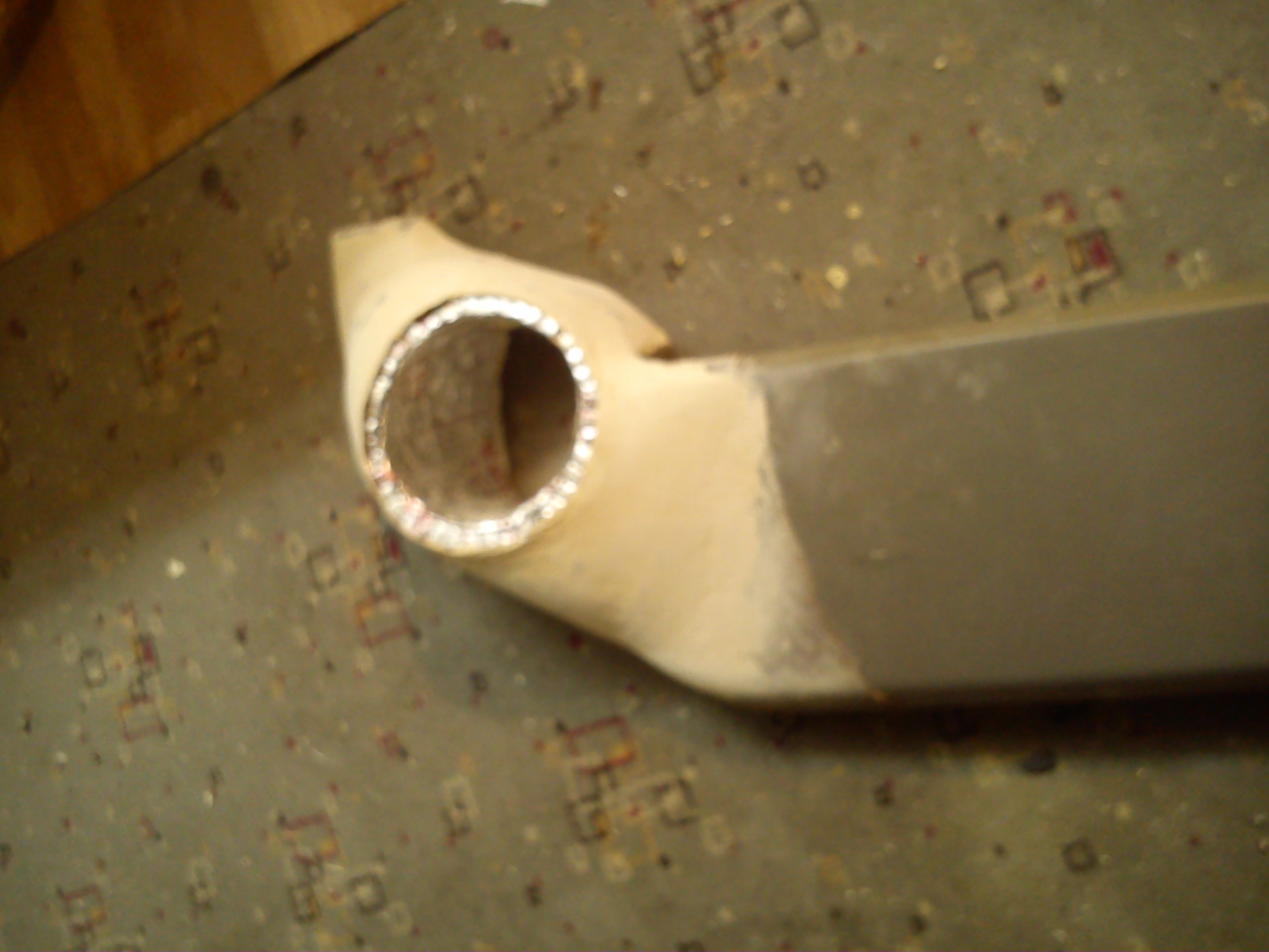

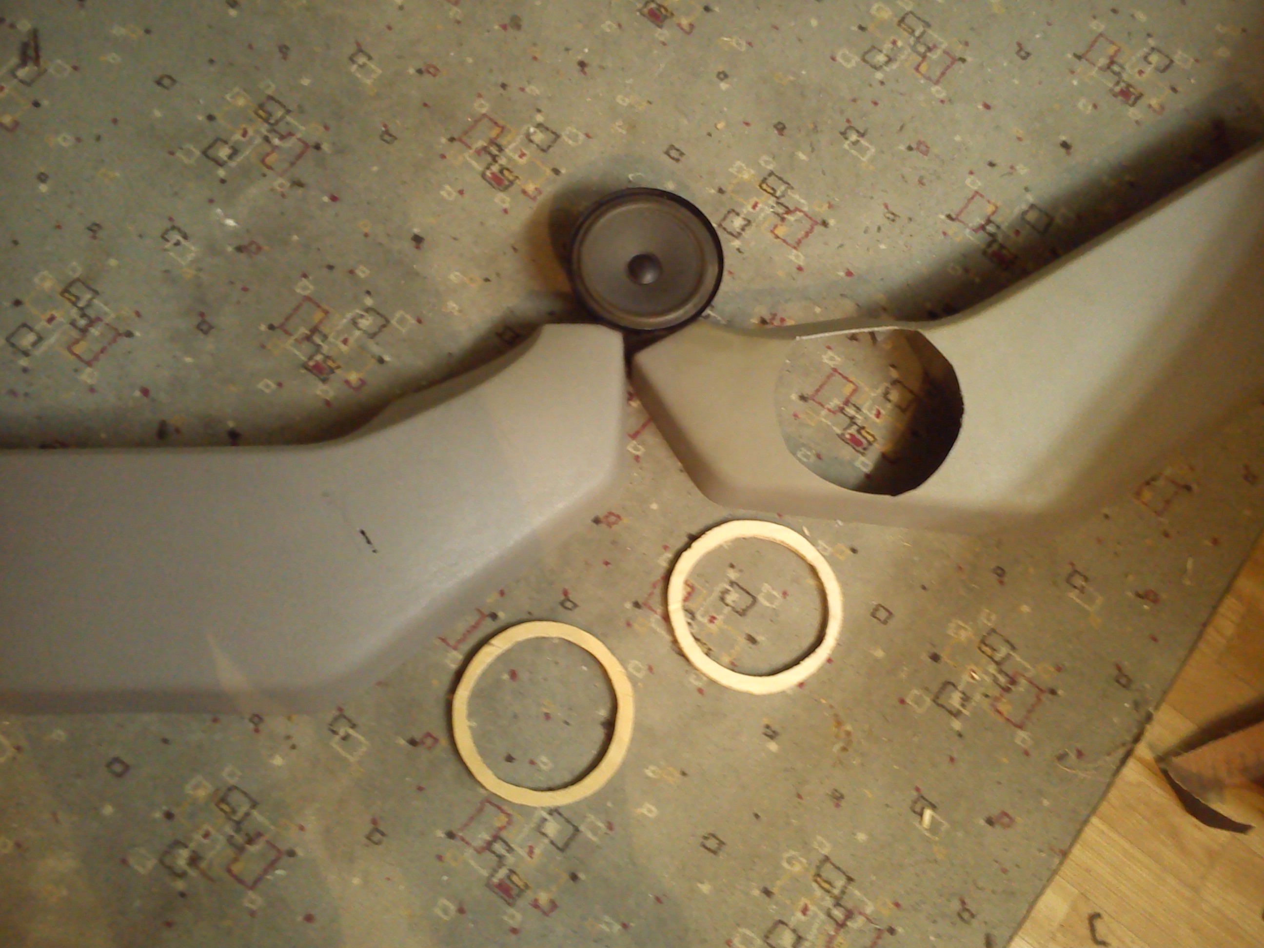

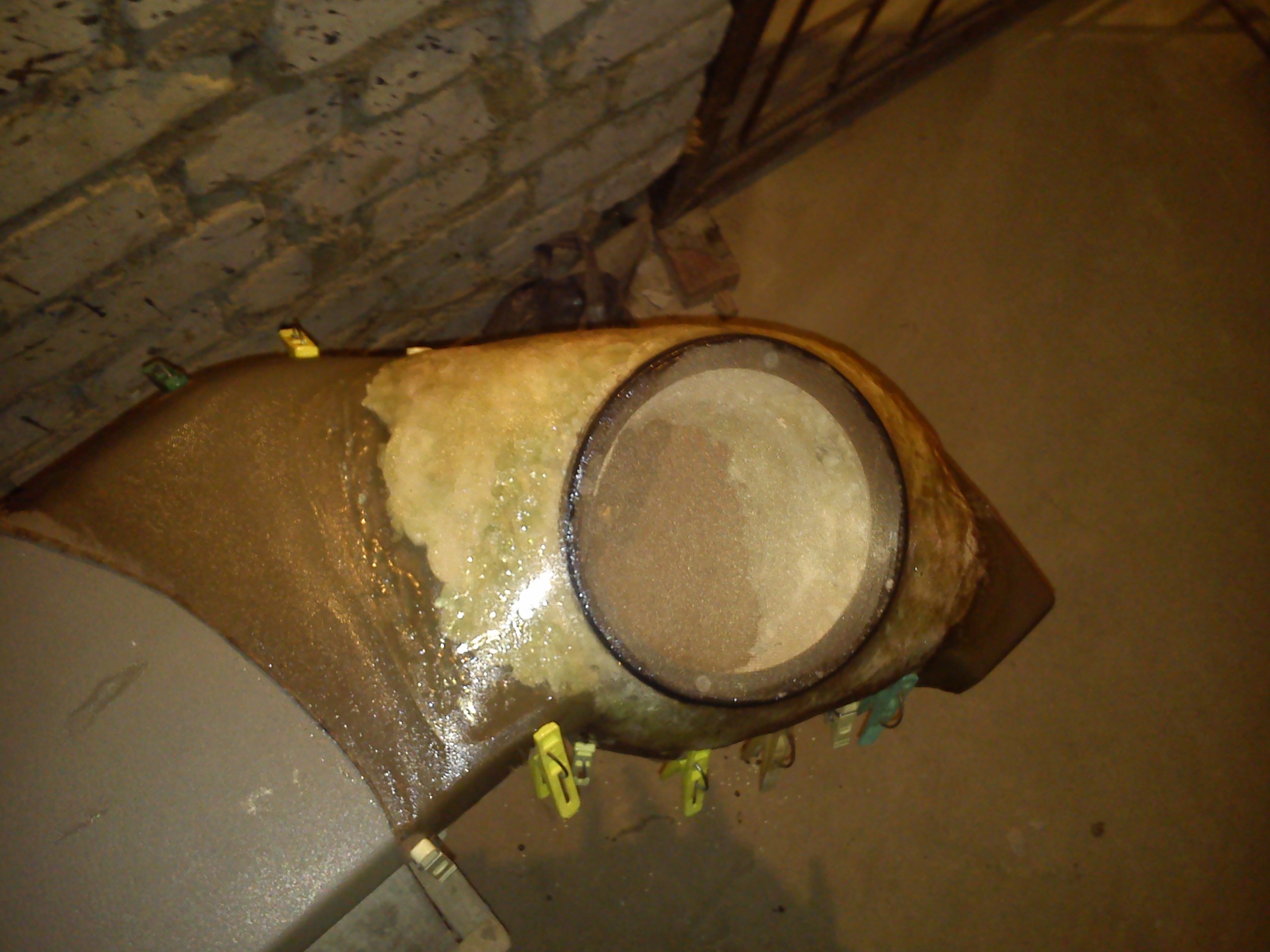

Щоб не створювати нової теми продовжу в цій)Правий карман я таки знайшов,дякуючи файному пацику з Жовкви що мені його на алєгро надибав і доставив до Львова :D
І так були куплені в baramelik динаміки,тимчасові для виготовлення подіумів,з часом шось посолідніше буде :roll
Ну а дальше пішло поїхало...руки в піні,епоксидці....порвані колготи :D

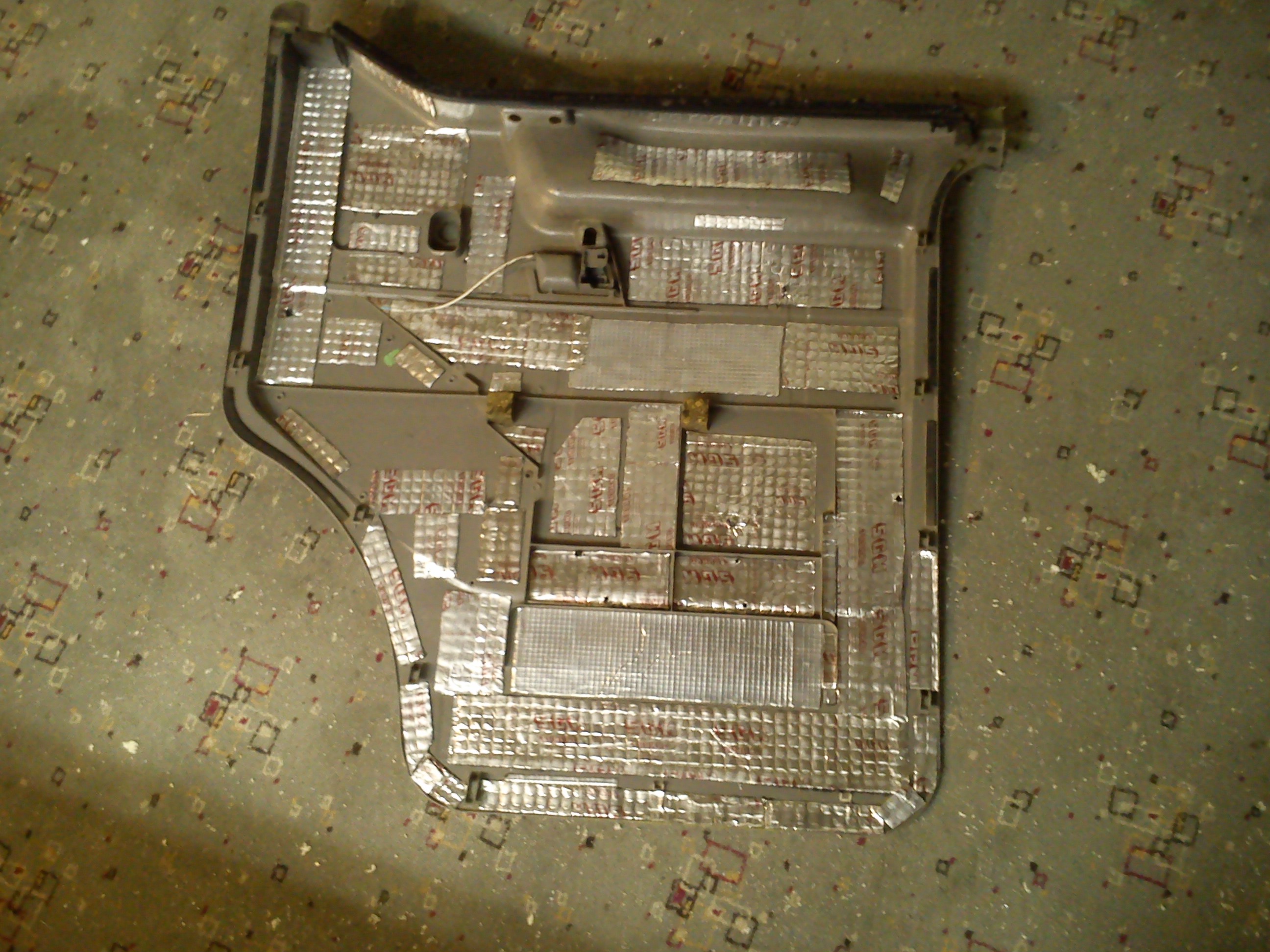

Двері зашумлені,карти тож зашумив,дякую за вібру mazhor_chik ;)
Пару фото для затравки :p

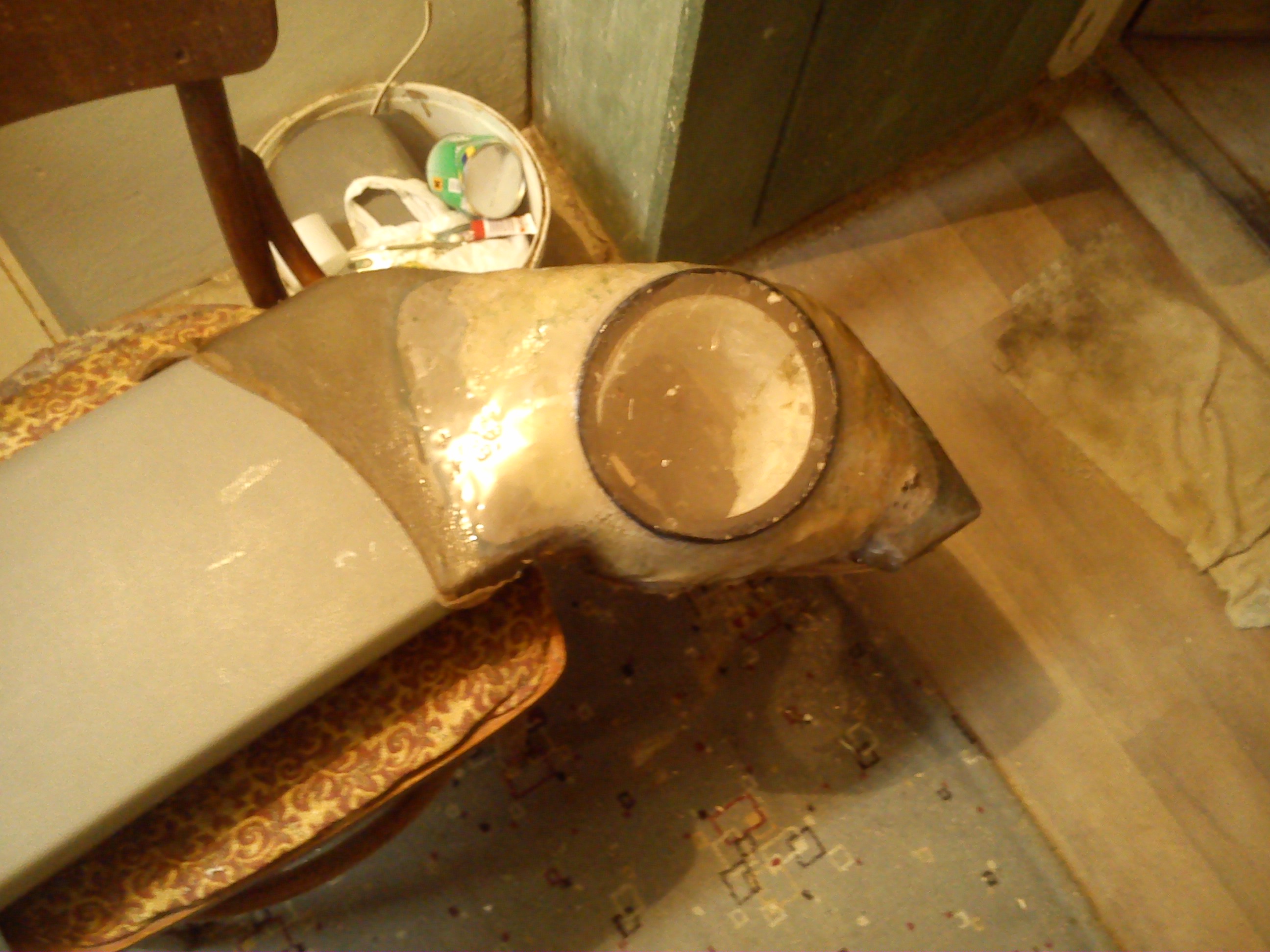

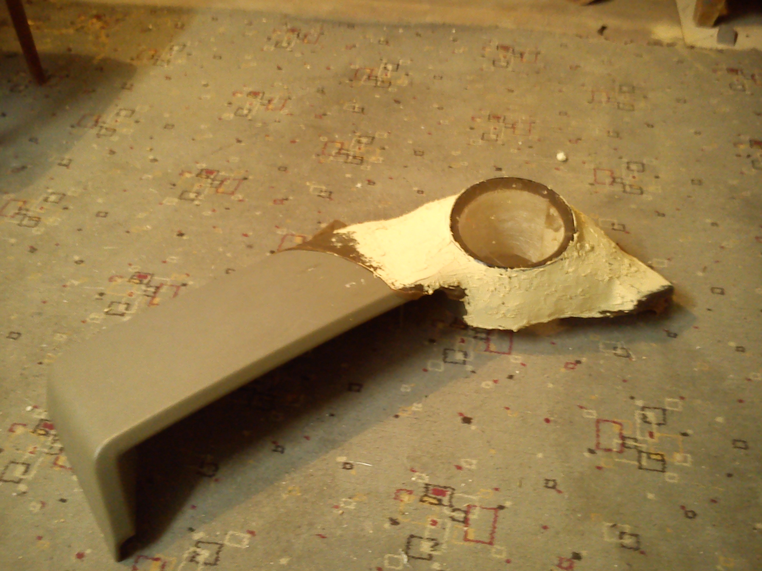

Повідомлення SeRhIy0103 » Пон, 30 вересня 2013, 22:35
Бачу моя тема афігєть яка популярна,тому продовжу :D
Сьодні перейшовся шпатльою по подіумі,проклєїв віброю...на днях думаю затягну в шкіру молодого дермантіну :D :facepalm

Повідомлення Vanjabest » Вів, 01 жовтня 2013, 00:52
SeRhIy0103, бачу в тебе своя технологія, спочатку піна потом епоксідка :D

Re: Вибір акустики в передні двері vw t4
Повідомлення PYY » Вів, 01 жовтня 2013, 00:59
Хто так карти шумить :facepalm але за старання 5 балів :D
