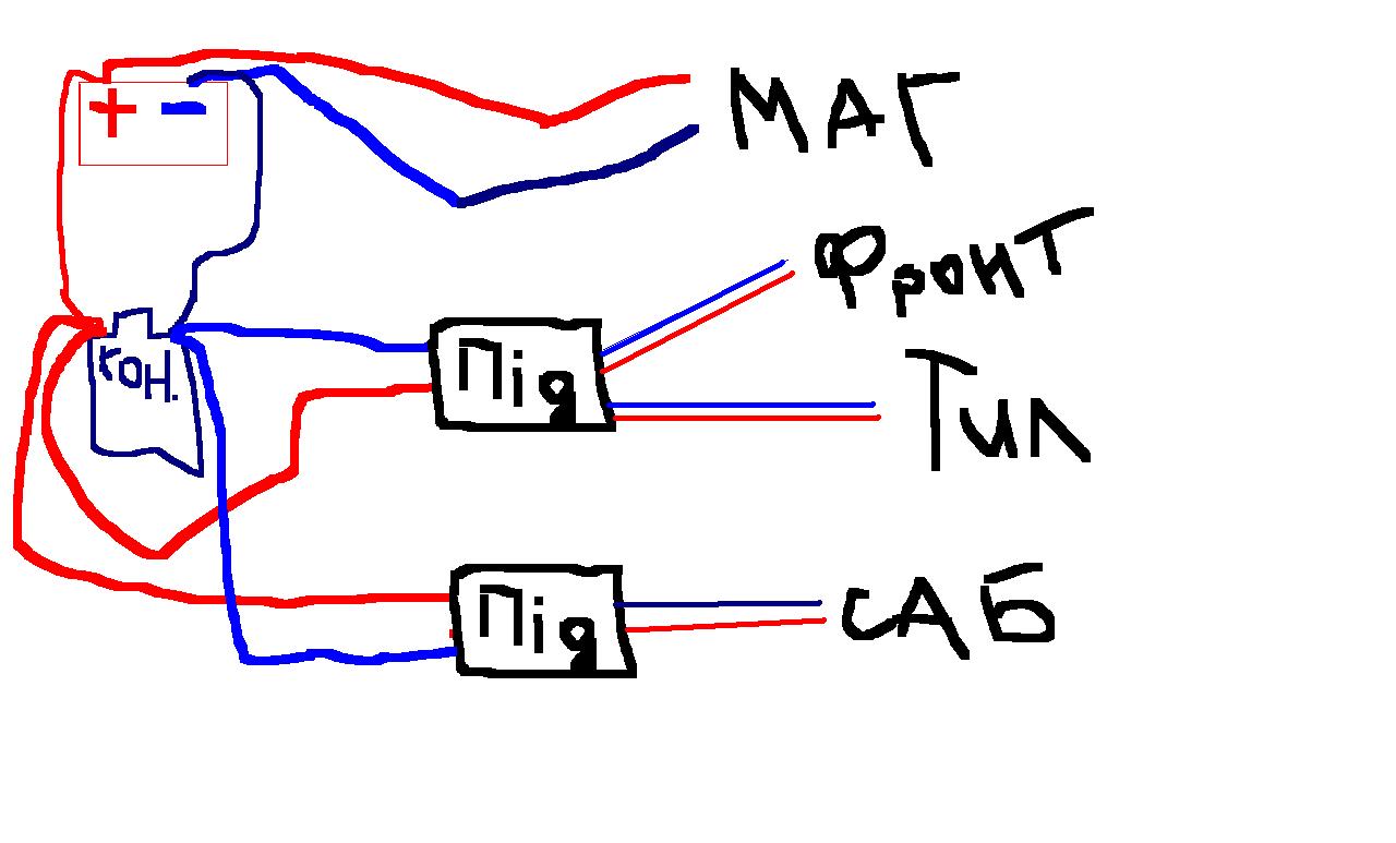

Народ, в наявності є :
1. Маг Pioneer DEH-7550
2. Фронт DLS, модель незнаю
3. Тил Magnat
4. Саб, покищо є сам динамік... треба кородбу зробити бо старій капець настав :)))
5. 2 підсилювачі
6. Конденсатор
Як то всьо грамотно підключити?
1ин підсилювач на фронт і тил
2ий на саб
Думаю шо так :
....................---------запобіжник ---------- Магнітофон
Акамулятор....-
....................-.............................------ підсилювач ---- фронт, тил
....................--------конденсатор...- -
..................................................------ підсилювач ---- саб

Повідомлення ОсТаПоВиЧ » Суб, 19 квітня 2008, 12:32
Отак: :D

Повідомлення Dj kvass » Суб, 19 квітня 2008, 16:56
вроді всьо правильно.. :)

Повідомлення Рост » Суб, 19 квітня 2008, 21:52
Dj kvass писав:вроді всьо правильно.. :)
Ги. Правильно! А сигнал з маг на під через фм-модулятор :) Або через електричні кабелі. Теж варіант :)

Повідомлення ОсТаПоВиЧ » Нед, 20 квітня 2008, 00:36
Рост писав:
Це тіпа до підсилювача йде кабель і вставляється між + і -, називається вхід REMOTE чо шо то таке?..

Повідомлення Dj kvass » Нед, 20 квітня 2008, 13:18
Рост писав: А сигнал з маг на під через фм-модулятор Або через електричні кабелі. Теж варіант
помоєму це питання по живленю.......а звуковий тсигнал можна і через фм модулятор :D

Повідомлення NickS » Нед, 20 квітня 2008, 14:36
ОсТаПоВиЧ, а навіщо фронт і тил кидати на конденсатор? що вони в тебе аж такі потужні, в основному конденсатори потрібні для саба, а колонками ти той конденсатор даром садити будеш

Повідомлення ОсТаПоВиЧ » Нед, 20 квітня 2008, 17:59
NickS, передні стоят мідбасовські длс"и на подіумах, думаю вони норм. хавають...
сьоня підключив тил і фронт через 1 підсилювач.....
