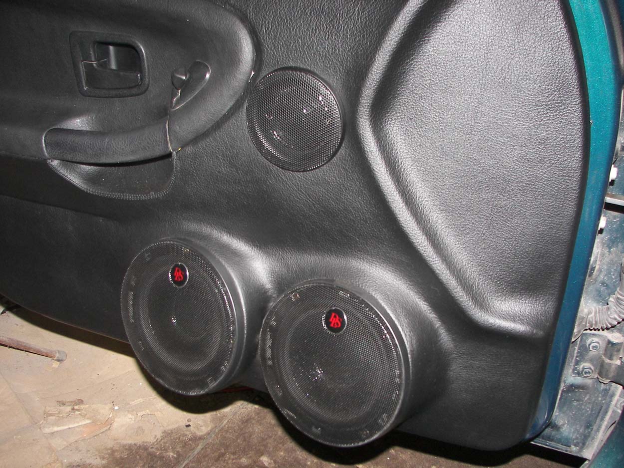

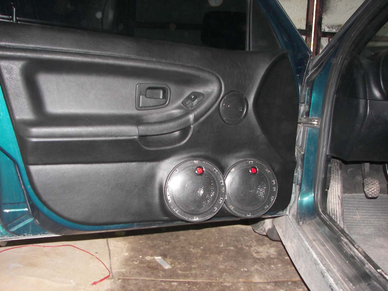

Хочу вам запрезентувати одну із останніх моїх робіт.
Авто БМВ Е36 кузов, седан. Задача була дістати потужні характеристики фронту, не втрачаючи на якості, а також все зробити ефектно і стримано в стилі БМВ..ну ви розумієте.

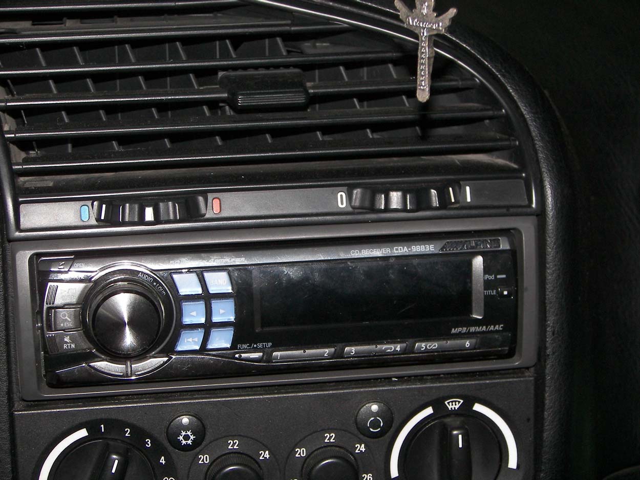

Голова Альпіна 9883, розумний вибір по кількості настройок і якості звуку за відповідні гроші.
Фронт DLS R6A, точніше їх два комплекти, по два мідбаси на одну дверку
Чесно кажучи для нормального-голосного прослуховування достатьньо було одного комплекту, але..... Сам мідбас з цього комплекту дуже басовитий але страдає на один мінус середини в ньому практично немає. тому на середніх частотах йому помагає середина UP 2.5 також від DLS.

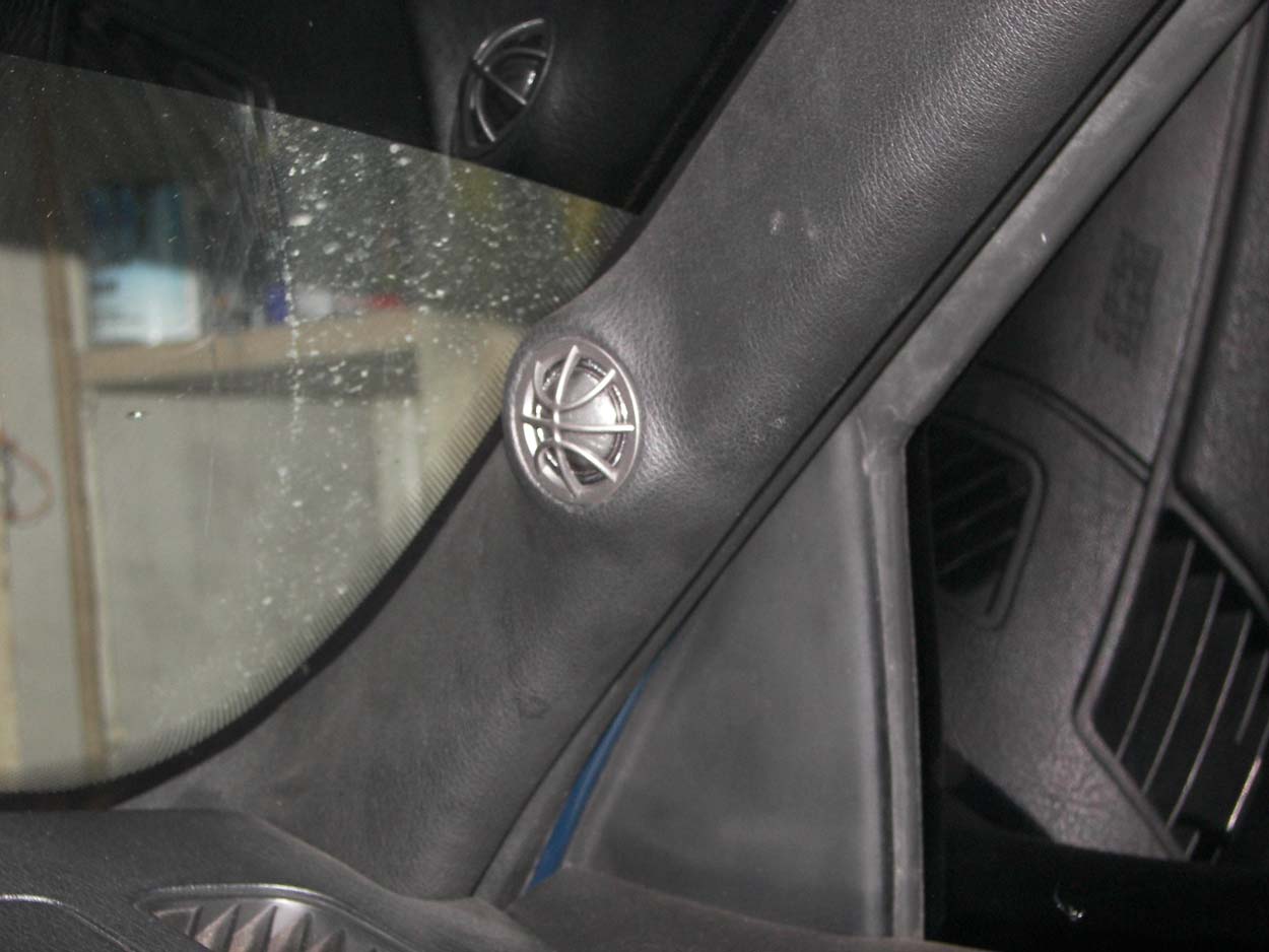

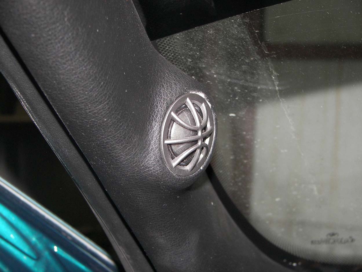

ВЧ(в народі піщалки) з комплекту, розташовані на стойках лобового шкла із легким довротом на водія.
Підсилювач DLS C41, двома каналами підєднаний до мідбасів(2 Ом-мідбаси підєднані параельно один до одного) а двома решта куппольну середину і Вч які поділені пасивним кросом.
