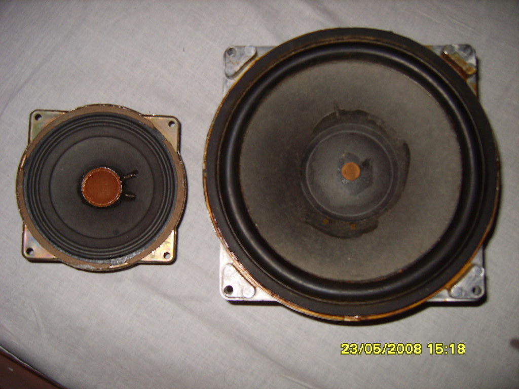

Я тут маю фотки їхні. Більший динамік має 20вт, а пищалки і той інший я незнаю.

Masterio, раджи причіпити їх на бампер :D :shock
Це не автомобільні колонки це йухня якась, викинь то і купи собі нормальні колонки.

Та кулі... Грати будуть... Але можеш спалити свій мафон :)
Головне підключи їх в правильній полярності.
+ до плюса, - до мінуса. Плюс і мінус на колонці шукається так - береш батарейку, тикаєш проводки від динаміка. Якщо + попав на + батарейки - то мембрана колонки підніметься вверх, інакше вниз. Уразумєл? :)

А мені отой жирний динамік подобається... такі би в торпеду запхати... :D
Та і з чого ти взяв що то не автомобільні динаміки?

Що ви пристали до мужика... Сумніваюсь що рідні ланісівські колонгі будуть грати краще чим ото одно одоробло і оце маленьке на фотці, якщо грамотно їх запхнути в машину. :D
Чуваче, не слухай цих умніків. Підключай, викинути встигнеш. Велика колонка на саб запросто потяне.

Там картонні дифузори. Їх покрутить після першої зими.
Придатні тільки для хатнього використання.
