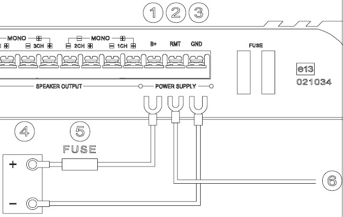

Таке питання:
Підсилювач Mac Audio 6000 Attack
картинка від 5000
6ий провід треба до (+) замка запалювання через вимикач підключити.
як підключити без замка запалювання?
(підключаю вдома до акумулятора, замка запалювання нема :D )

не до замка запалювання - а до ремоута від магнітофона (синій провід)

а без нього ніяк? :unsure я підключаю до компютера ...

подай туди +12

+12 можна подати з + на активну антену.

Domani, якщо немаєш синього (REMOTE) постав тумблер на +12.
Re: Питання по підключенні підсилювача
Повідомлення b_andriy » П'ят, 02 січня 2009, 22:03
якшо я не помиляюсь то синій ремоут працює тільки при включеному радіо,так як він йде на антену, пусти туда + через тумблер і всьо

Цей синій дріт дає +12 вольт 500 міліампер при включенні магнітофона ([цензура] чи то радіо чи диск) для автоматичних антен, активних антен, усілків, комутаторів всяких)))) тому якшо його нема зроби як каже хаос

дякую всім. обійшовся тумблером :)
