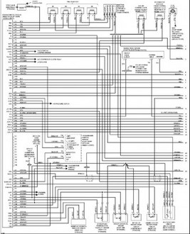

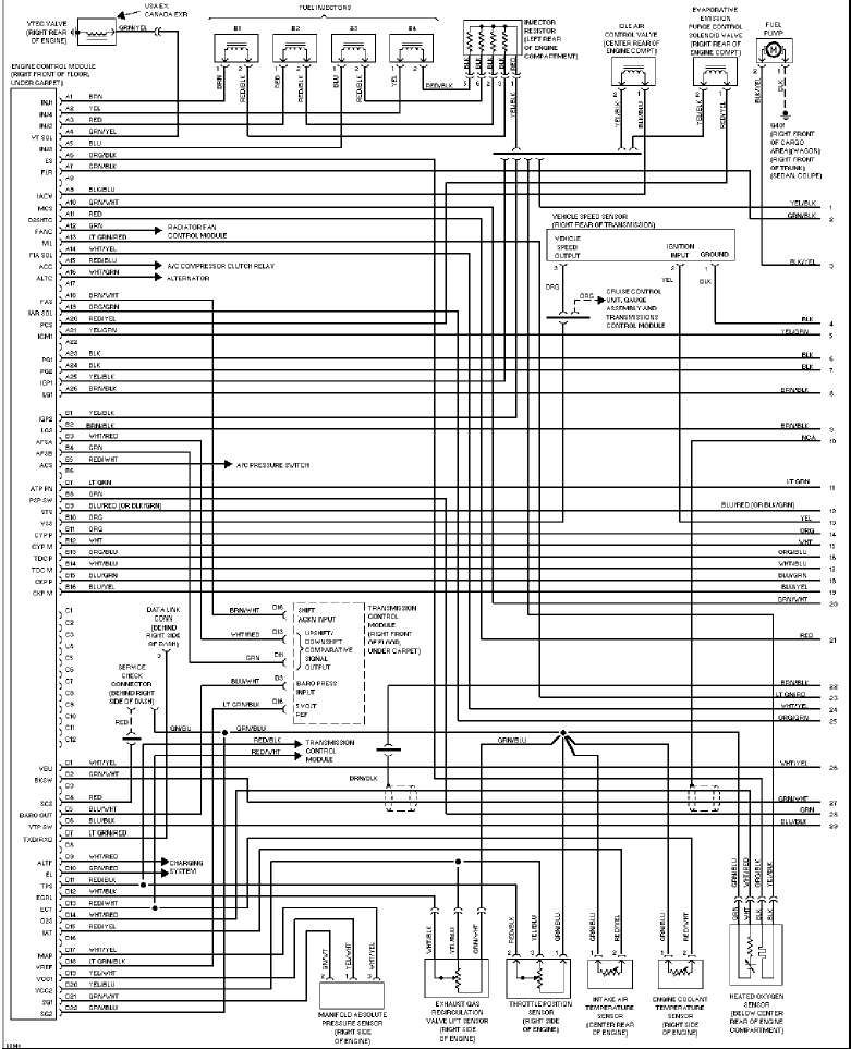

Всі досліди робв на моїй машині. Підігрів лямбди йде дійсно з компа. Повний інжектор.
От правда ще мучить питання чи комп керує підігрівом лямбди чи лише включає при заведенні двигуна і виключає при заглушці та тестує обмотку підігріву? Чи керує і підтримує температурний режим?
Схема нижче.
