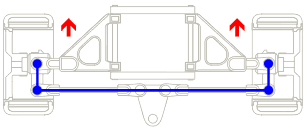

Створення непаралельності коліс досягається шляхом комбінації кута і довжини кермових важелів. Нижче ви зможете побачити кілька малюнків, які наводять приклади використання паралельних і похилих кермових важелів (сошки), для демонстрації того, чому необхідно використовувати принцип Аккермана в кермовому управлінні.
Паралельні кермові важелі
На цьому малюнку кермові важелі спрямовані прямо і паралельно бічних сторін автомобіля, що створює ситуацію, в якій переміщення кермового сервоприводу призводить до рівного кутового переміщення коліс.
Чому відбувається це однакову кутове переміщення можна побачити, вивчивши малюнки вгорі, на яких намальована червона окружність для демонстрації того, як бічне переміщення кермового важеля перетворюється в кругове переміщення. Так як шарнір кермового важеля (A) вирівняний по вертикалі з віссю повороту колеса (B), коли колесо вказує прямо вперед, то однакові переміщення вліво або вправо переміщають шарнір кермового важеля на однакову вертикальну дистанцію від початкового положення.

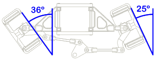

Похилі кермові важелі
На цьому малюнку кермові важелі нахилені всередину для створення можливості різного ступеня зміни кутів повороту коліс. Це є основою принципу Аккермана і створює нерівне кутове переміщення коліс.
Чому відбувається це нерівне кутове переміщення можна побачити на малюнках, на яких відображено відносне положення шарніра кермового важеля (A) на червоній коловій кривій, щоб показати як шарнір кермового важеля рухається навколо осі повороту колеса (B).
Так як кермовий важіль нахилений, шарнір кермового важеля (A) не вирівняний по вертикалі з віссю повороту колеса (B), коли колесо вказує прямо вперед, і знаходиться на частини шляху по окружності. Через це, правий рух кермового важеля викликає більшу переміщення шарніра кермового важеля у вертикальному напрямку, ніж це має місце при лівому переміщенні кермового важеля.
Найважливішим є те, що це нерівне кутове переміщення є експоненціальним, тобто, чим більше ви повертаєте колесо, тим більшим стає кутове розходження між колесами - в іншому випадку обидва колеса ніколи не будуть вказувати прямо вперед, коли автомобіль не повертає.
Вищенаведений приклад в результаті призводить до кутової відмінності між колесами в діапазоні цього малюнка, тоді як приклад з паралельними керманичами важелями буде забезпечувати однакові кути повороту коліс з обох сторін.
