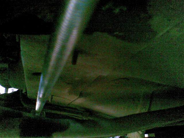

Тема навіяна розпоркою стаканів і ще деякими думками. Помітив і себе на ланжеронах спереду отвори, закралась думка, розпорка стаканів дає жорсткість і не дає їм складатись а чому не виконати подібне знизу, зафіксувати ланжерони. Які думки з цього приводу, якщо хтось не зовсім в’їхав, завтра скину фотки.

Fobos буду собі такі робити.нічого протипоказаного в цьому не бачу, головне щоб він дуже не виступав знизу

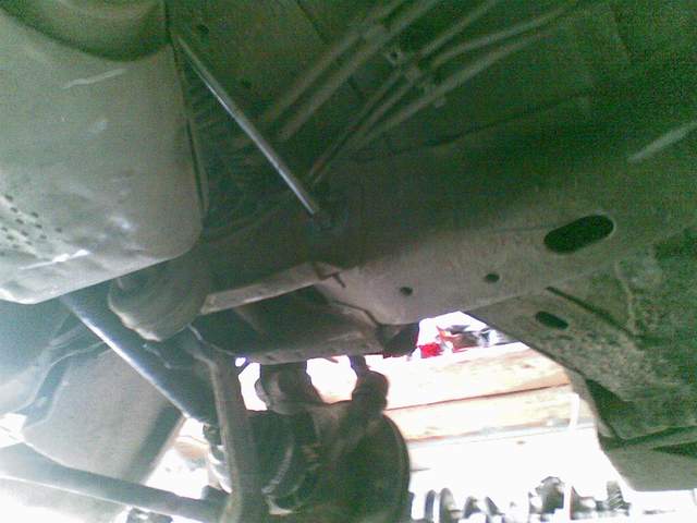

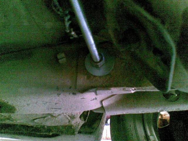

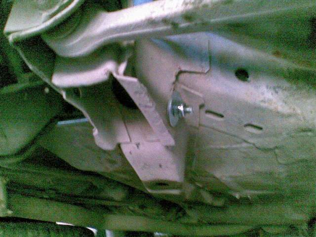

Фоток небуде, невидно ніфіга :| Кароче опишу процес, взяв прут 12мм (мало але це тільки екпререментальний варіант) взяв шайби великого діаметру і з отвором, 2 звичайних і 2 само контрящихся гайки. Біля кріплення ричагів і ланжероні є отвори (для чого вони мені невідомо) отже я відміряв довжину стяжки самої, пропхав крізь першйи ланжерон, дав шайбу, гайку ну і тд. Загальна картина ланжерони зтянуті ззовні гайками (самоконтрящимися) а в середині затягнуті також, що з того вийде, буде видно, сподіваюсь що не порве.

Фотки зменший і ніби щось видно :)
