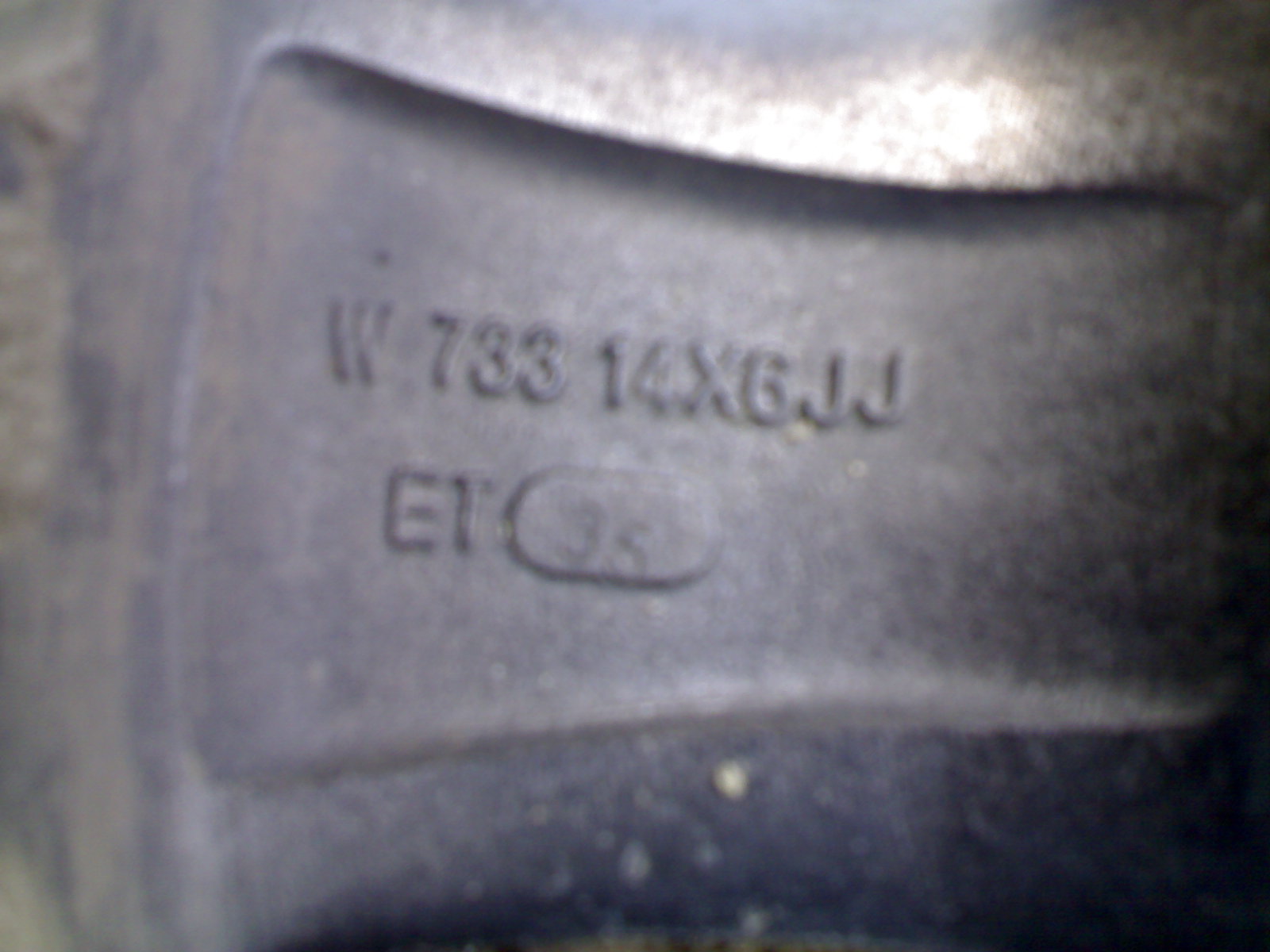

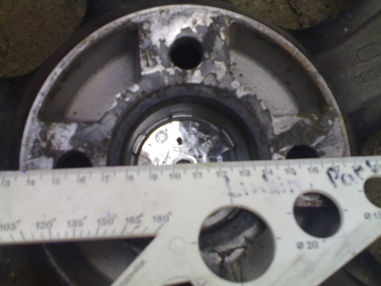

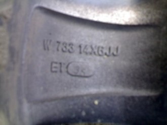

Повідомлення LEgEnDA » Вів, 28 жовтня 2008, 18:48
:D Піднімаю тему;) Зняв колесо, виліт ЕТ35(як на сайті де розболтовка 4х98), ходив з лінійкою(штанген циркуля немаю) міряв міряв... наміряв 10см... ззаду на діску W733 14x6JJ , w377 це модель діска? В неті він WX680. + на одному сайті знайшов тоже знайшов той диск
14X6.0 35 4/5H 100-114.3
на іншому де є інфа
14 x 6.0 4 x 98 35
14 x 6.0 4 x 114.3 35
[цензура] кому вірити? Є смисл переміряти штанген циркульом? чи похибка звичайної лінійки не може бути 2 мм? %)

Приклади до нього диск від жигулів і все стане ясно - побачиш по отворах чи співпадають (в жигулів 98).
Або від фольца (100).

LEgEnDA - стикався з такою ж проблемою як і у тебе - після покупки машини думав що мені втулили 4*100 замість 4*98...переміряв лінійкою від центрів болтів на прикручених дисках - вийшло точно 98мм - тому не думаю що лінійка дасть похибку у 2 мм...
