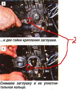

Маю наступну проблему: при затягуванні розпредвала врвав шпильку (на першій фотці вона під номером 1). Питання: наскільки безпечно для мотора їздити з тою обірваною шпилькою (мова про ослаблений прижим розпредвала) і де можна знайти/відкрутити/купити такуж шпильку?
Заодно б поміняв і шпильку 2 на якій просто злизана різьба

в магазах автозапчастин , на базарчиках , на розборках - варіантів море :happy
на Вол. Великого , точніше зразу за поворотом на Боткіна , зліва є будка . В дядька бачив на прилавку кучу мєлочєй до двига - шпильки точно мають бути .
обірвану викрутив вже ?

Liuskywalker писав:обірвану викрутив вже ?
ні, але там нема проблем бо обірвалась вгорі так що закрутити дві гайки можна легко (надіюсь більше проблем не винекне) :angel
