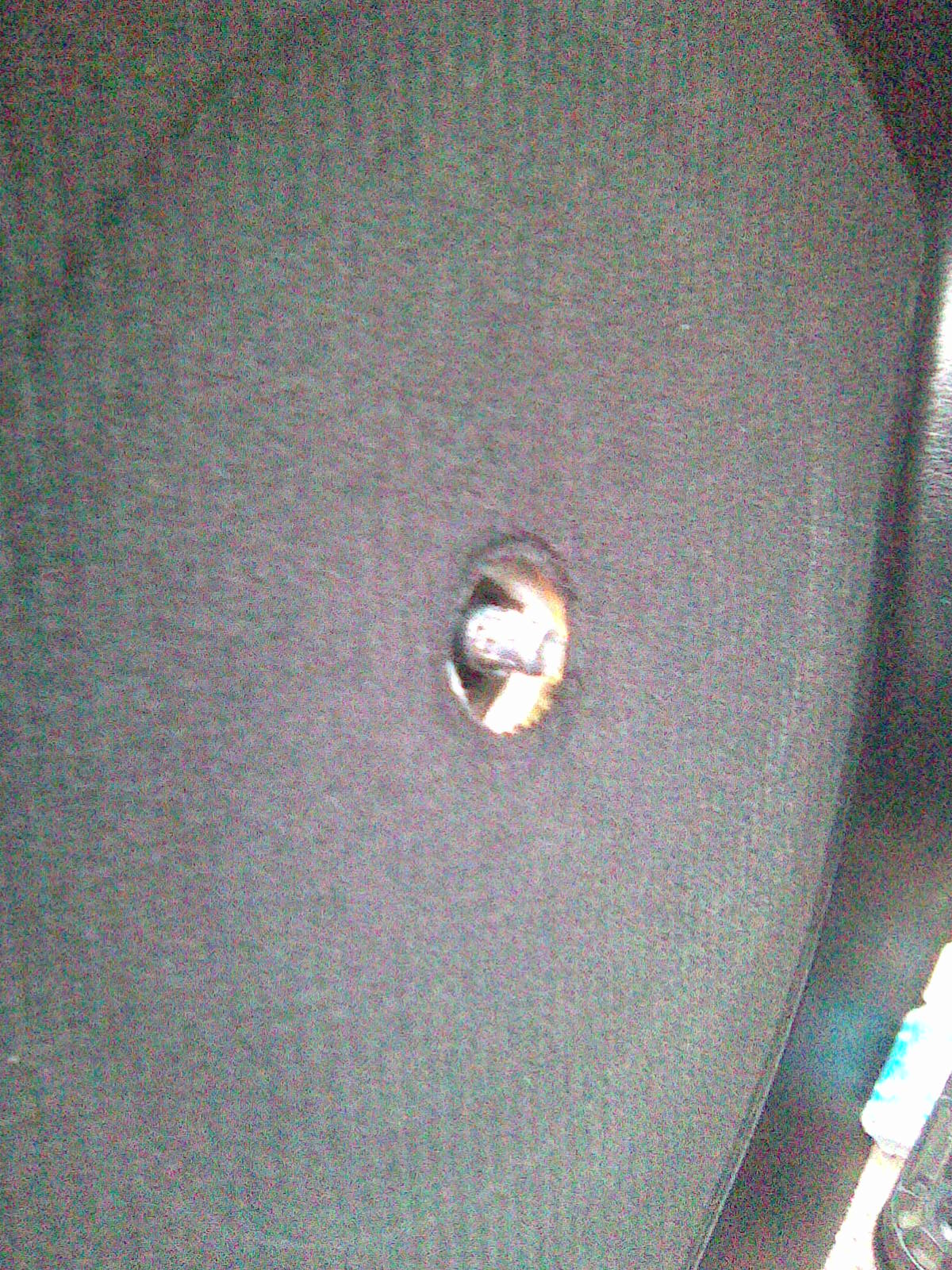

Всім привіт,коротше в якийсь момент,а саме вчора,почала ручка склопідіймача просто прокручуватись,я її зняв і виявилось що зубчики на тій пімпочці :oops механізму повністю стерлися...що робити,може на якийсь ультраклей посадити?...
от і сама пімпочка без зубчиків...

Vitalik-first писав:що робити,може на якийсь ультраклей посадити?
а як прийдеться знімати, як той ультраклей віддирати будеш? :sing

може висверлити дирочку в пімпочці по центру ;)

santosxxx писав:висверлити дирочку в пімпочці по центру
я от про це теж думав,а є хтось тут хто допомогти з цим питанням може???...
mysha писав: а як прийдеться знімати, як той ультраклей віддирати будеш?
от власне,тому то воно і не варіант :sing

Можна в ручку пластинку вставляти , щоб в проріз механізму попадала , і таким чином юзати , але ІМХО найкраще , старий - фтопку , і поставити новий ! Він коштує щось біля 40 грн вродь ...

з клеєм може получится тільки в тому випадку якщо в тебе вікна легко ходили, потім зняти дуже просто - просто крутиш до упору,а клей треба двокомпонентний такий як епоксидка стара, або на епоксидку.

DIMICH, поясни пліз як то потім зняти???...

спосіб но 1 - крутиш просто до упору вверх, думаю механізм ти точно не зломаєш
спосіб но 2 - підважити викруткою, тільки шось підставити шоб обшивку не подерти

мдя....а де такий клей купити?... :sing

на будь якому автобазарі , в лотках де є автохімія, або будівельні магазини. Але для гарантії зчеплення зроби надрізи на штоку і на ручці.

тобто надрізи???навіщо?...

нахєра казє баян? :D ,навіщо шось видумувати як можна купити новий?або на базар поїдь і пошукай або в вашому магазині або на шротах десь.Моя думка нафіга шось видумувати як можна купити те що там має бути

DNK, але,я так підозрюю,там пів дверки розібрати треба буде...?....
о,до речі,цікаво,а з задньої дверки шток підійде? :| :sing

та то не так страшно ту дверку розбирати як ти думаєш,і міняти не складно .ну але то тре мати бажання,з задньої думаю шо ні хоча все може бути

неприкольно що може не підійти,щось придумаю тоді сам...

раз така фігнято вже шукай на шроті електросклопідйлмник і туди йго постав
