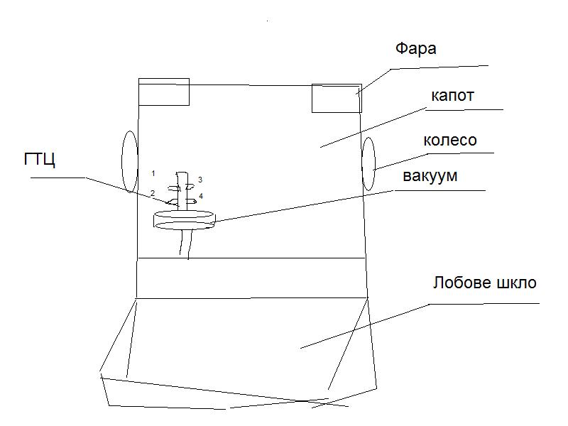

Чи є різниця, який тормозний шланг, куди входить В ГТЦ?? Тобто перід там наприклад: перших два, а зад других два?, Чи по черзі Перід, зад; перід, зад???

є схема діагональна (стандарт), є поперечна (типу тюніх :)). При справній системі різниці бути неповинно, при переробці, бажано останню.
Колдун поставив?
П.С, Рекомендую поперечну.

Зараз в мене от так
1- заднє
2- заднє
3- переднє
4- переднє

Danko, ухх художнік :shout У мене взагалі з ГТЦ тільки 2 трубки підключено, типу 3я і 4а а далі через трійники, одна трубка переднє праве заднє-ліве, а друга переднє-ліве, заднє праве.

Fobos, Аналогічно

Danko, це шось типу діагоналки. І як тобі тормоза??? Давай якось пересічемся, порівняєм.

Тормоза, хренові, тим що бере спочатку зад, а потім перід..., при дуже сильному натисканні прикольно, бо передні валять як німі, тільки те що в 95 %процентних випадках мене розвертає... ну сам розумієш чому...

да..., або думай над регулятором, або хімічити "вілвуд", пошукай на їбеї, мож підвернеться шось дешеве.
