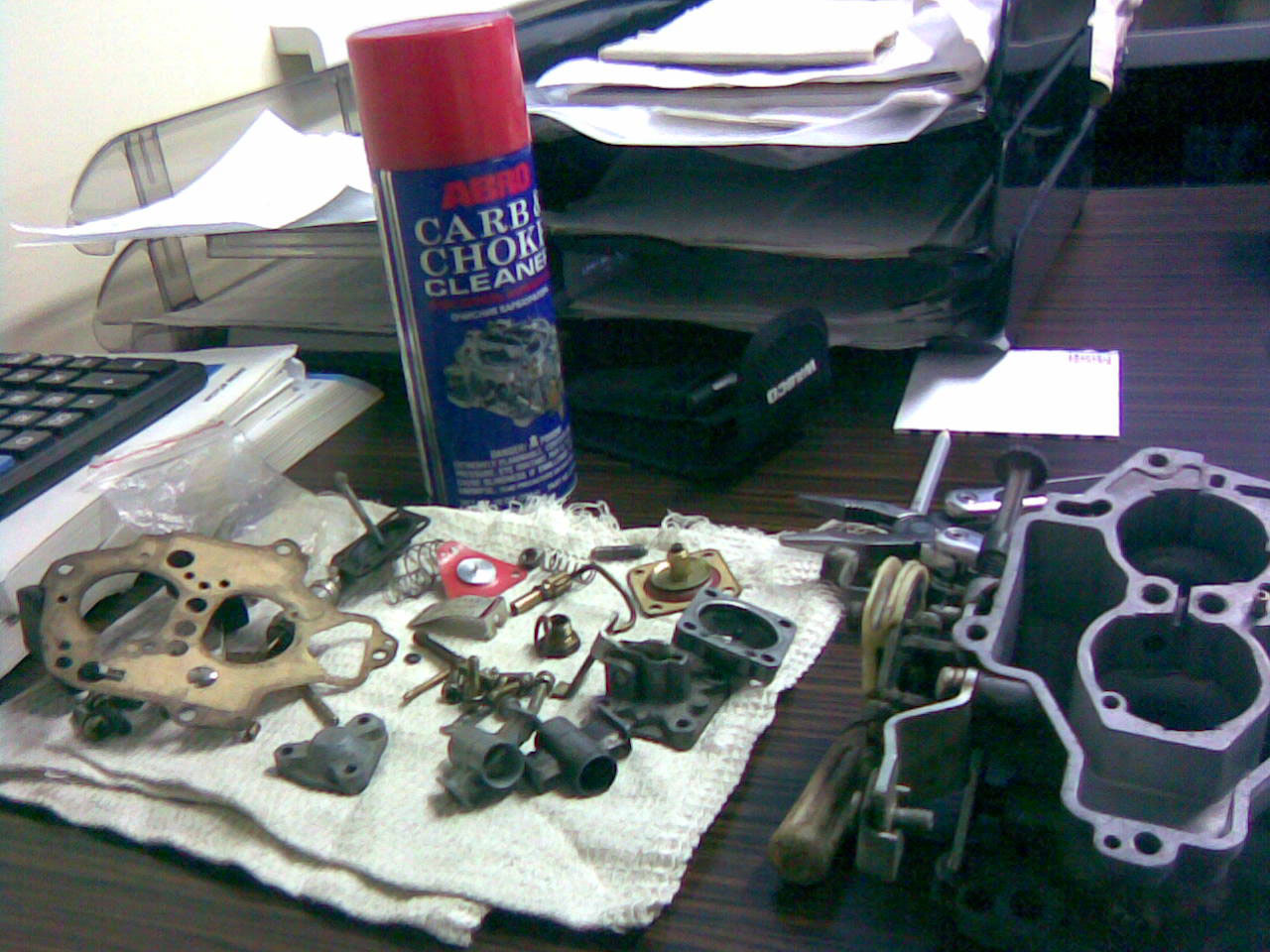

Вот химия которой начиналась очистка,довольно эффективное средство после которого мне показалось мало и было решенно отмыть его в течении 5 часов в нашем отечественном растворителе 647 результат новый карб соответственно были заменены прокладки и уплотнения :) С утра установлен карбюратор работа пока нормальная позже очучения.

Fobos, і ше варіант розібрати і зібрати теж помагає.
Black, ти що його на робочому столі розбирав ?

C#@O$, ага .Ухожу из дома в 8,00 прихожу около 20,00 приходиться и на рабочем месте развлекаться. :)
