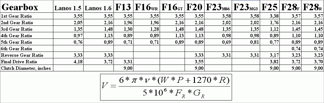

Є табличка із передаточними числами і головними парами.. всі дані то зрозуміло. Питання стоїт таким чином... В мене Ланос 1.6 мені не передачі короткі і відповідно 5 передача кородка і із-за того по трасі великий розхід при швидкості навіть 140км\год.
Побачив існування 6ступок і замислився чи можливо поставити на Ланос.. і на які тачки ставилися ті шестиступки.
І в загальному хто розуміється в тих коробках дайте повний опис . яка краща. яка для чого краща...., які підходять на Ланос... 8)

f20 то аналог 18 ряду на 08, за винятком першої передачі. тут вона як в трактора.
зручно. з парою 3.55 по трасі має бути файно на 5. якщо мотор осилить.

а Ф28 - шо то за коробки....???

taras_Rudno, це коробки які йдуть в комплекті з ТУРБО моторами OPC

ф28 то сам прикол, походу ГП 3.7 для трасси і для мотору 1.6 то ідеальне співідношення, а передатні числа передач близькі також до 18-го ряду, правда 6-та рішає

але там є дві ф28 яка підходить до Ланоса??? Я завжди казав що в спорті 6 бракує!!!! от і вирішення.... тепер пошук коробки.... 8)
