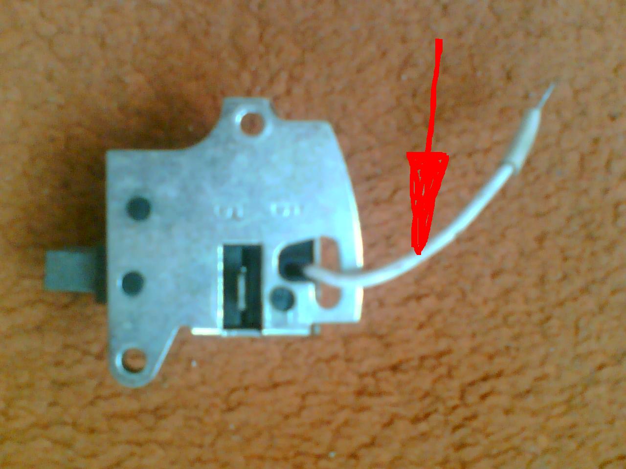

Той діод треба впаювати в розрив шини, по якій подається напруга з виходу генератора на компаратор (схемку, яка порівнює ту напругу з еталонною). Знайдеш? Там десь має бути дротик, що іде до виходу генератора. Кремнієвий діод дасть біля +0,5 в, а германієвий - до 0,3в.
Re: Хто розбирається у електриці.
Дякую за відповідь.
Я так зрозумів що в розрив цього дроту.
Десь на днях буду пробувати

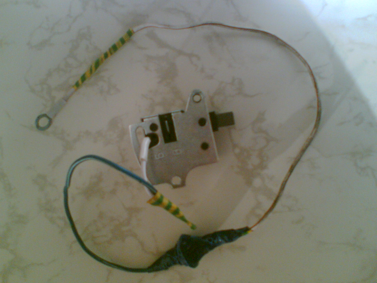

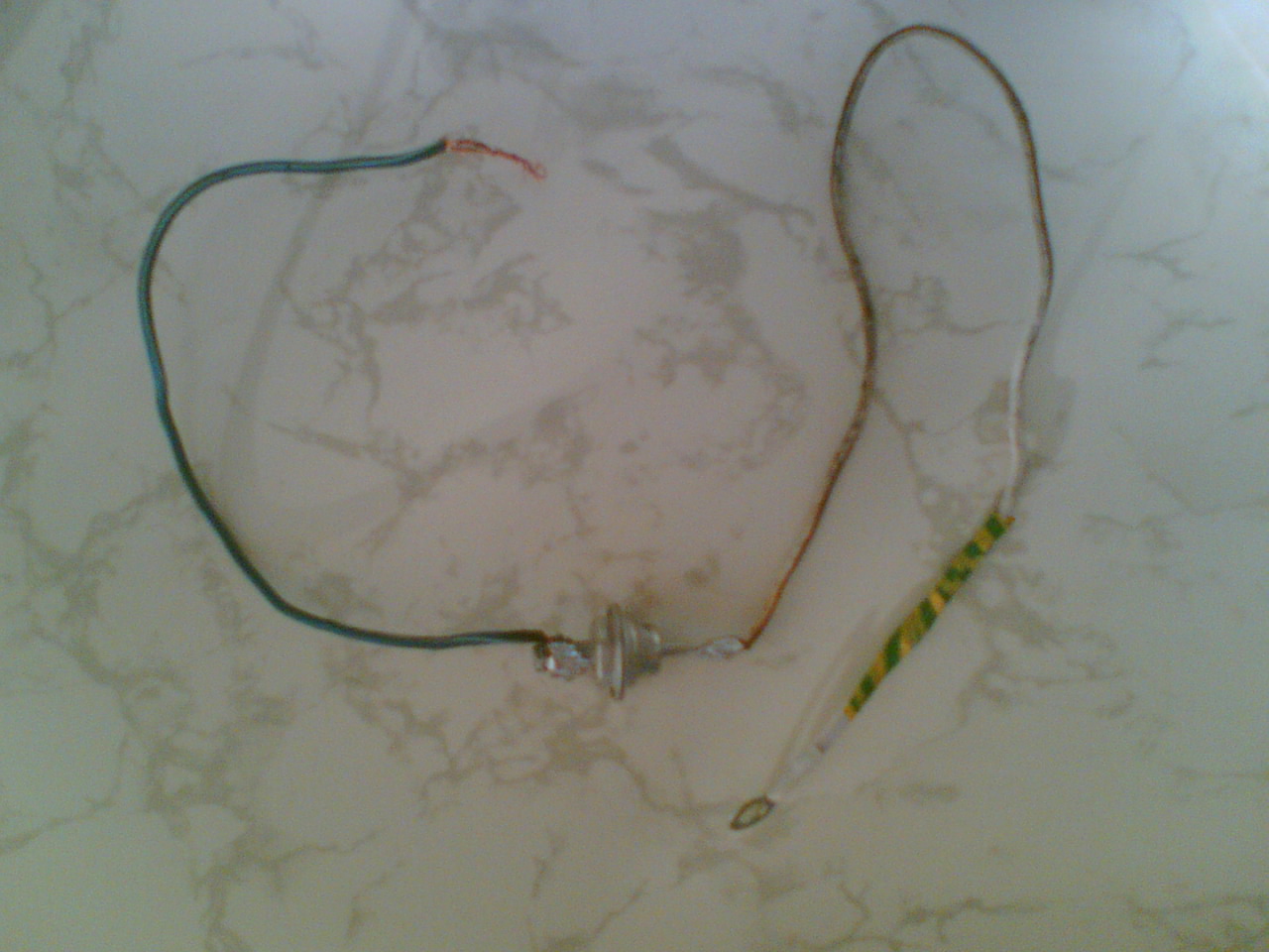

Всім привіт.
Впаяв я той діод, правда 2д219б у продажі я не знайшов,
а купив д214 (6 грн).Спочатку вдома спаяв, заізолював і поніс поставив. Результат порадував, 14,6в - без нагрузки, 13,9 - з всім включеним.
Покази правда по БК, десь на днях точно заміряю мультиметром,
цей поки шо пробний варіант, зняв щоб все акуратно зробити.
Я результатом довольний, а там поїздимо подивимось
