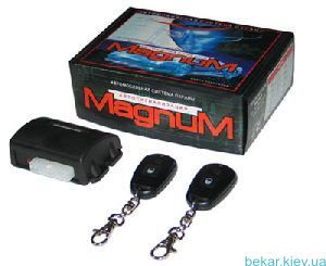

Проблема така: На Джеті стоїть штатний вакуумний ц/з. Пару днів назад перестали закриватися двері, багажник і лючок бензобака. На лівій передній стоїть електричний ц/з на п'ять дротів і тільки її і закриває. Сигналка працює!
Поміняно: електричний ц/з і підставляв аж три! компресора - непрацює. Думаю шо проблема в дротах, від дверки до компресора, чи блока???
Тепер тра взнати які кольори дротів ідуть від блока до самого цз і від цз до компресора, а їх там 5:
Недружу з електрикою, можу тільки під'єднати по кольрах!ЕЛЕКТРИКИ, чи можна наглядно намалювати шо куда - блок-цз!!!
Грішу, шо коли міняв дверні завіси то міг потягнути дроти від дверки до кузова!
П.С. авто експлуатується щодня, попробує поки сам, може заканає знайти цей "чарівний" дріт. Неполучиться, звернуся до фахівців!!!
Непрацює ЦЗ!

jetros я міг би підключити а сказати в які провода врізатись небожу бо непамятаю . а так визначається все тестером за пару хвилин. Хіба можеш сфоткати дроти біля компресора . тоді можу щось порадити.

В суботу пробував знайти той блок сигналізації, безрезультатно, його десь під торпеду запихнули. Розібрав пів панелі і ніц. На тижні викрою час і скористаюся послугами спеціаліста-електрика. Треба ц/з зробити, планується продаж авто!
