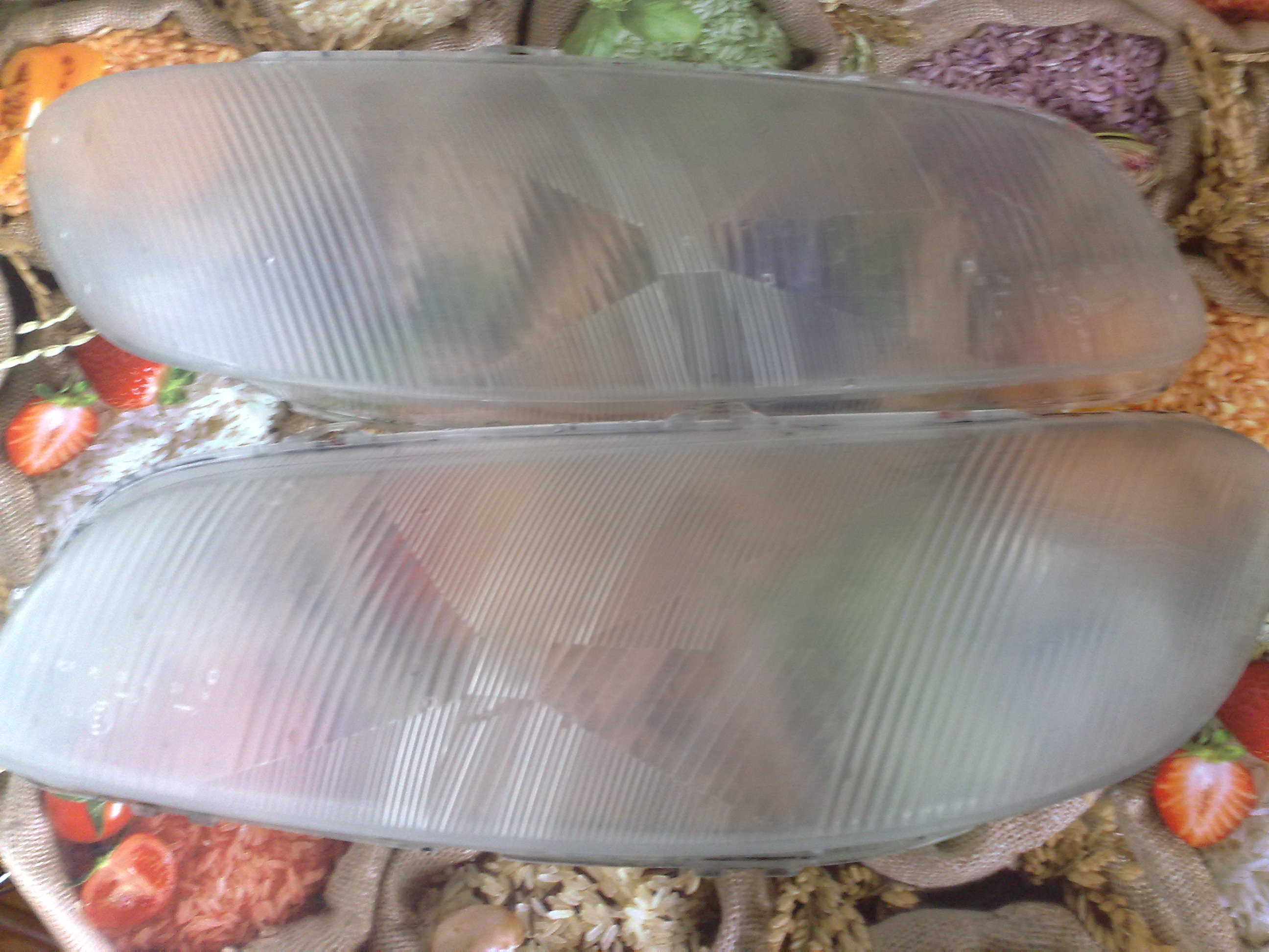

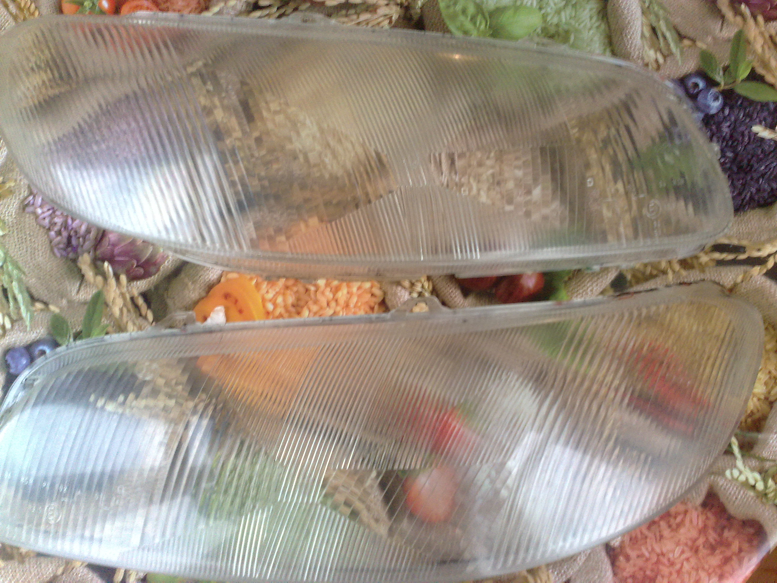

Взявши до уваги перший пост та прикупивши запасні пластмаси на фари почав потрошу щось робити і получилось наступне:
1. Заматував пластмасу шкуркую 1000 а потім 2500
2. Потім тряпочка поліровочна паста (в мому випатку я використовував ТЕМПО) але та паста дала результат не той що я хотів але краще як було. (Повторно хочу відполірувати поторно пастою "Анти царапін" можливо результат зміниться)
Пластмаса після матування її шкуркою
Кінцевий результат

КІО,
КІО писав:Заматував пластмасу шкуркую 1000 а потім 2500
молодець, зробив правильно :ok
КІО писав:Потім тряпочка поліровочна паста
краще звичайно поліровочною машинкою, на норм обертах, блистіло би краще.... :roll

Всьо вручну машинки немає, є болгалка але нею можна перепалити скло або пластмасу. :)

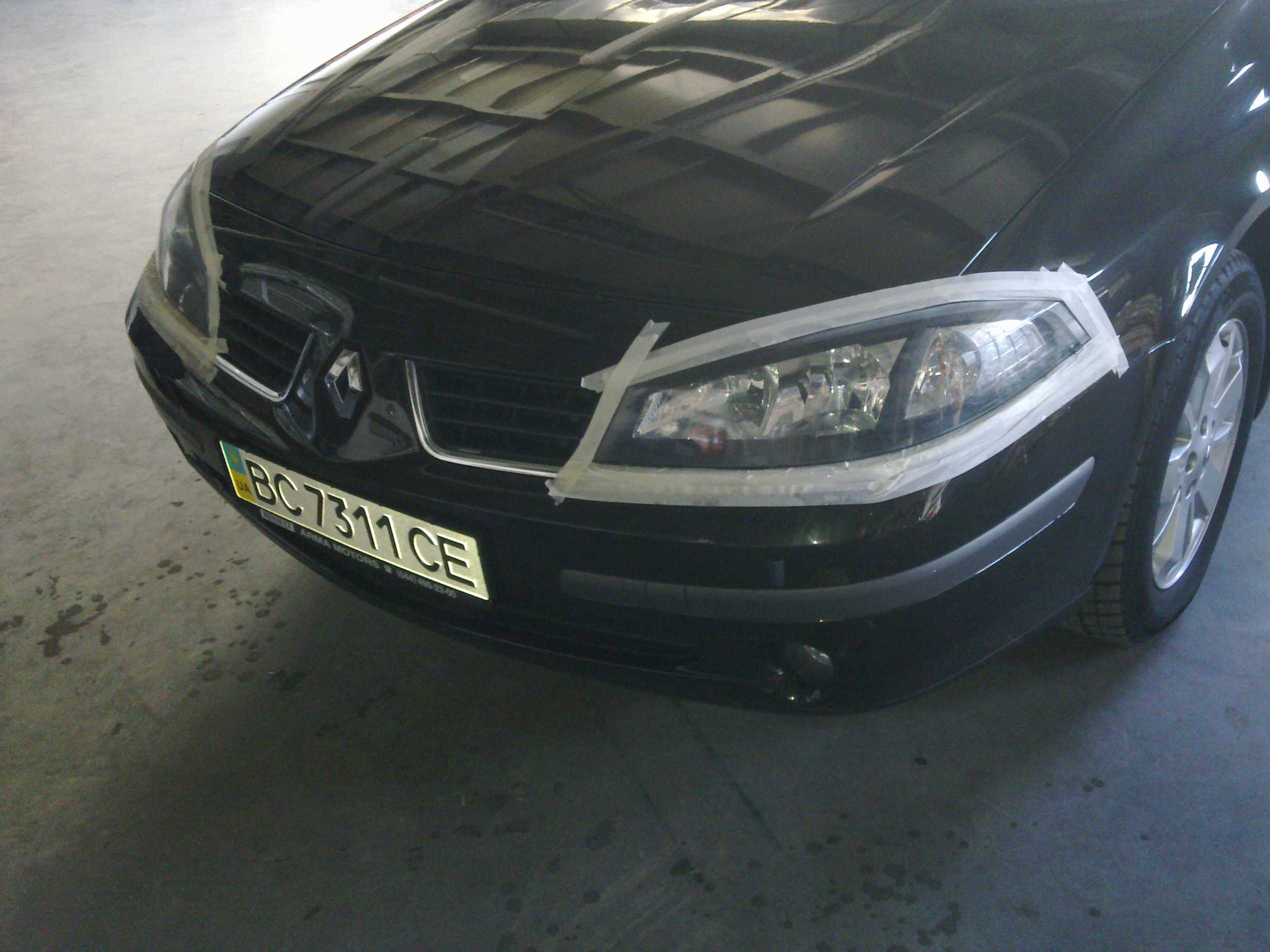

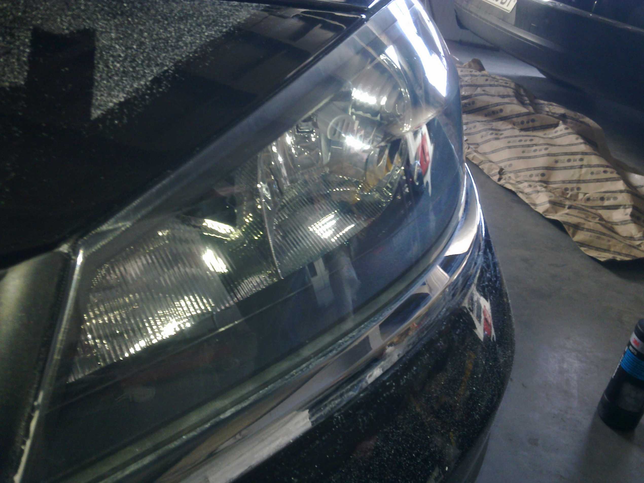

Повідомлення dab » Чет, 11 листопада 2010, 11:37
Їздив на РікАвто, все ок, полірнув, попросили 80 грн.
На фотках може не дуже аж видно, но різниця, повірте, суттєва!!

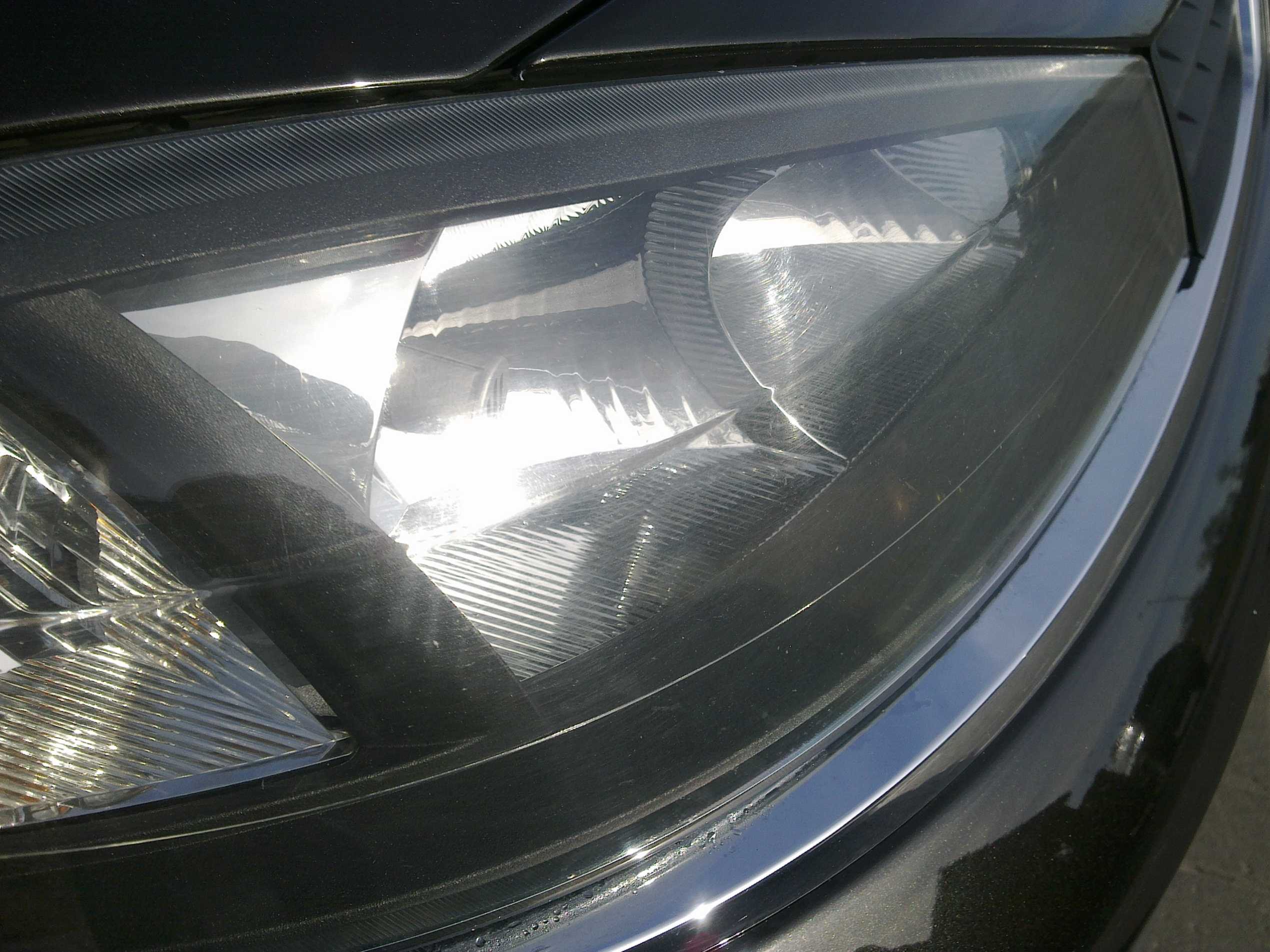

Повідомлення Nazarok » Чет, 20 жовтня 2011, 22:25
Я вже наполірувався :cry
фари відполірував, сталинабагато кращими але в деяких місцях переплавив. Що робити?
знімати ще шар? чи вже нічого не поможе :ninja
