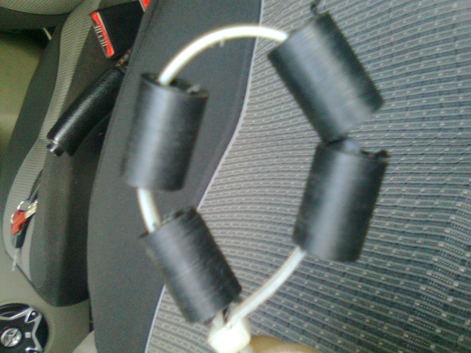

во такі капролонові втулки в мене

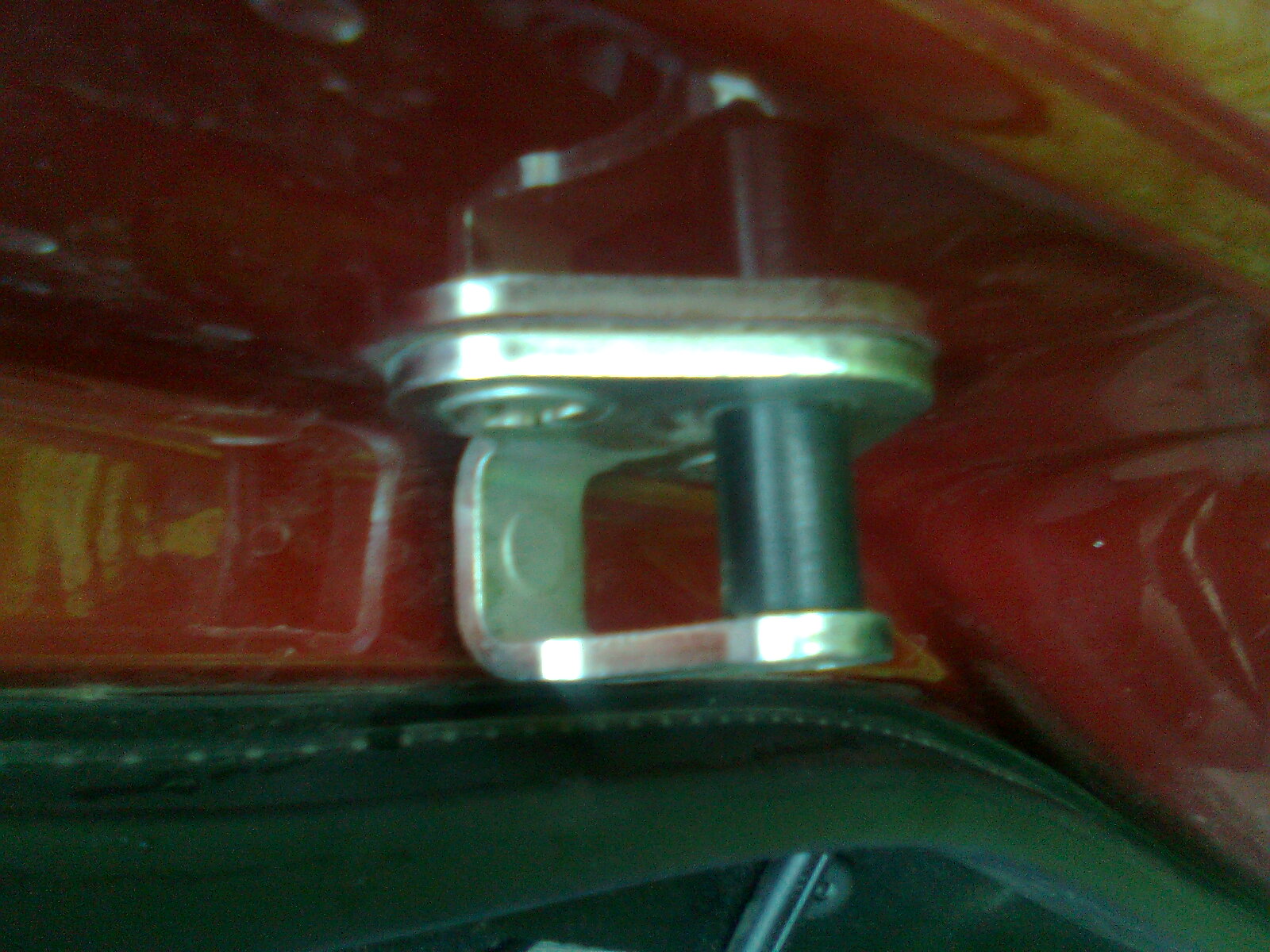

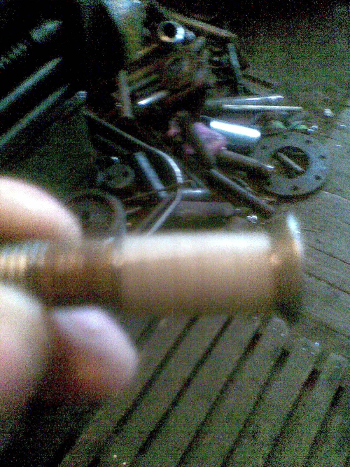

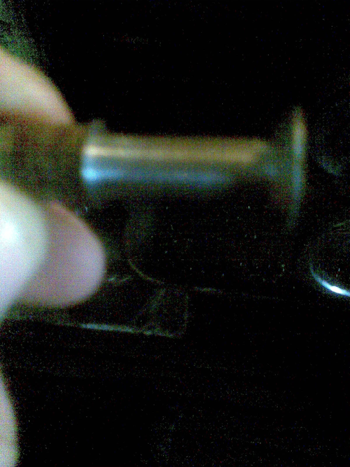

як обіцяв фото тих болтів шо я робив... Соррі за якість фотографував телефоном..

mastergid, якої товщини ті втулки? який внутрішній діаметр? на скільки проточив болт? як довго ними користуєшся? скільки вони відходжують???

В mastergidа - калина, і болти такі у нас йдуть з заводу
Втулки відходжують як у кого, в районі 50 тис.км.
Ті, що у mastergidа - це вже неоригінал, оригінал - білий

З власного досвіду скажу, що втулки не повинні прокручуватись, інакше вони будуть стукати та розбиватись...

так мені виточили і подарували. Зайшли з прикладанням рук, молотка та інших мовних засобівWasik писав:З власного досвіду скажу, що втулки не повинні прокручуватись, інакше вони будуть стукати та розбиватись...
