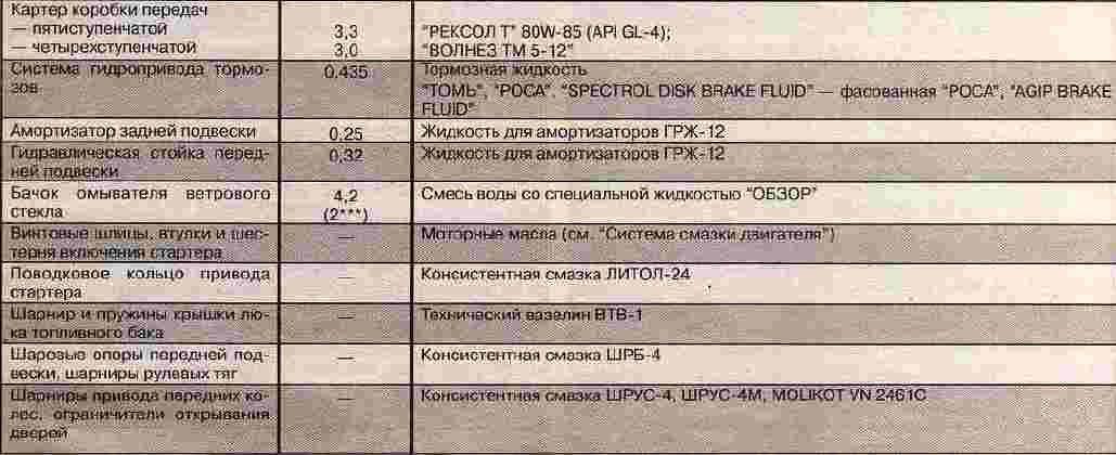

Black ось картинка з мануалу :) Ще знайшов такі маркіровки в десяточному мануалі 2110-2215012 Шарнир наружный і 2108-2215056 Шарнир внутренний. Виходить що внутрішні однакові, а зовнішні різні :surprised
