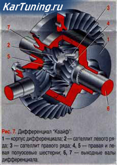

так і ненайшовши і недочекавшись відповіді на своє питання що таке гвинтова блока (винтовая) в неті ненайшов а слово гвинтова або винтовая при пошуку видають зовсім не їх! значить надалі є блоки;
1 Віскомуфта. Получила свою назву від лат. viscosus - вязкий! це дискова блока
2 Дифференциал "Квайф" це червячна блока бо червяки находяться паралельно осі повороту корпуса блоки
3 Дифференциалы "Торсен"
Получили свое название от англ. Torque - крутящий момент и sensing - чувствительный, тоесть чувствительный к крутящему моменту. Механизмы, выпускаемые под этой торговой маркой, имееют два типа конструкций.
це для тих хто нерозуміє що це таке і ніколи їх небачив!!!!!
тут можна докладніше почитати
http://www.kartuning.ru/kpp/index.php?f ... E%F0%E8%FF
