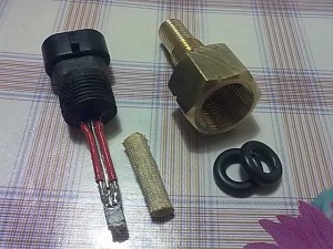

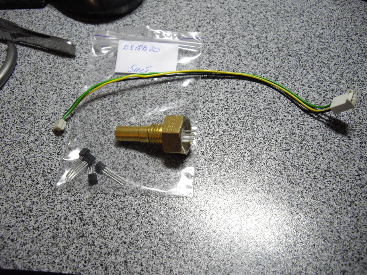

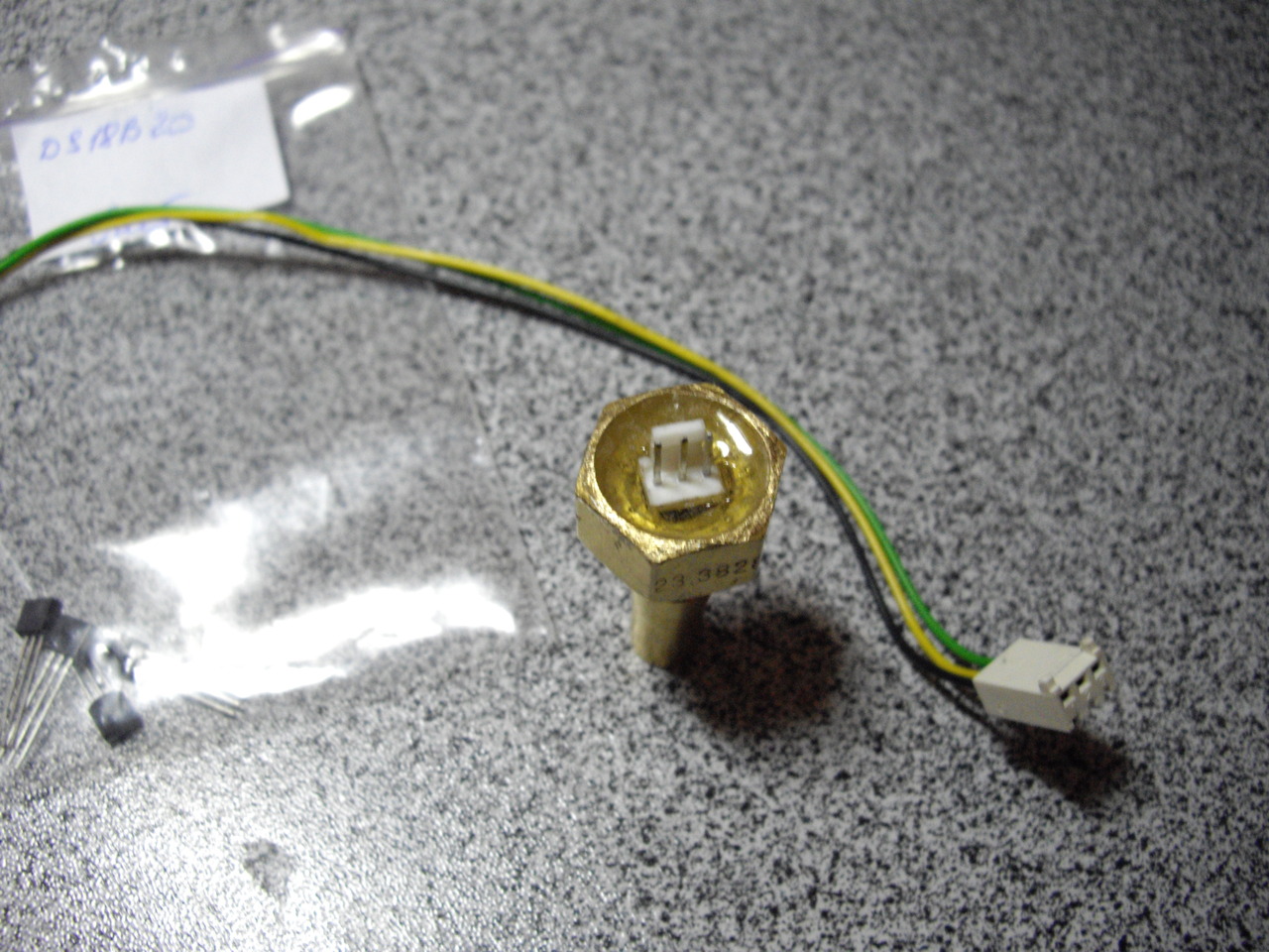

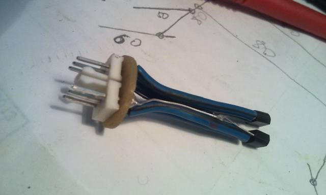

Безперечно що цифровий датчик температури являється кращим і точнішим за аналоговий ! а датчики Dallas DS18B20 з лінійки датчиків і є самі оптимальні , і в неті є море ссилок на невеличкі схемки з тими датчиками навідь від юсб , як кімнатні так і на балконі можна ставити ! я з ним стикнувся коли встановлював МПСЗ MAYA і на їхньому форумі теж є варіанти переробок і використання стандартних корпусів від аналогових ДТ! я теж його купив (коштує на радіо ринку він 20 грн) тільки руки ніяк недоходять хоть все є! + сам блок мпсз його підтримує тільки галочку в менеджері тре перемкнути , тойсть від того датчика має бути підтримка оборотів на холодний двигун і гарячий щоб підсосом недьоргати ( типу як на інжекторі автоматичний підсос)
і корпуса самі на токарних точать
навідь подвійний роблять

pavlolvov, а для чого подвійний датчик? один для відображення температури а інший для "мозгів"?

ibit, так. кожен експерементує як може! з блока мая виходить 5в для свого датчика , і ти його показник небачиш бо він тільки для блока хіба якшо підключити ноут або БК тому виносять доп прибор на панель + на всяк случай коли вилетить один можна бігом перепідключитись на інший!!!!
