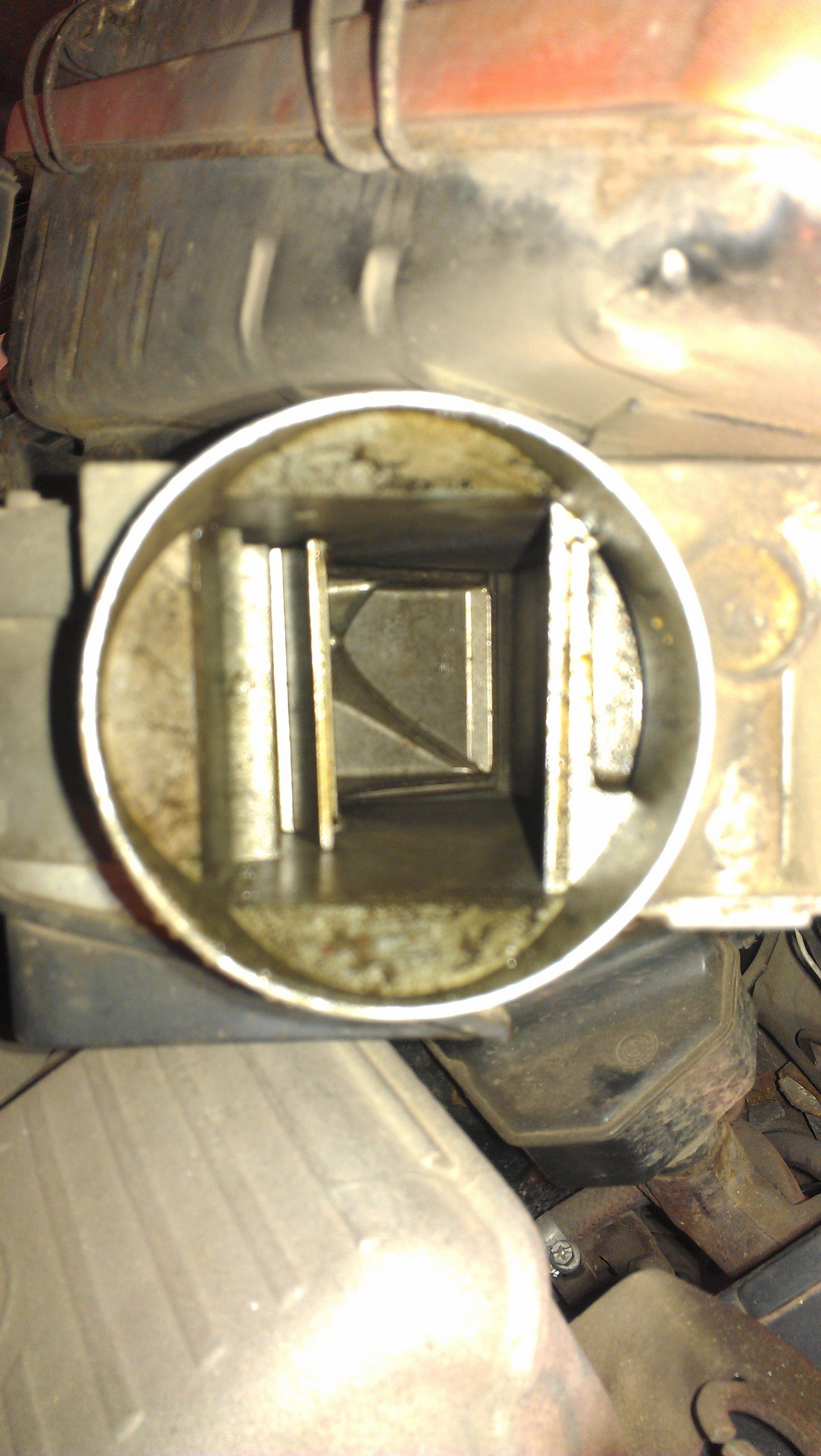

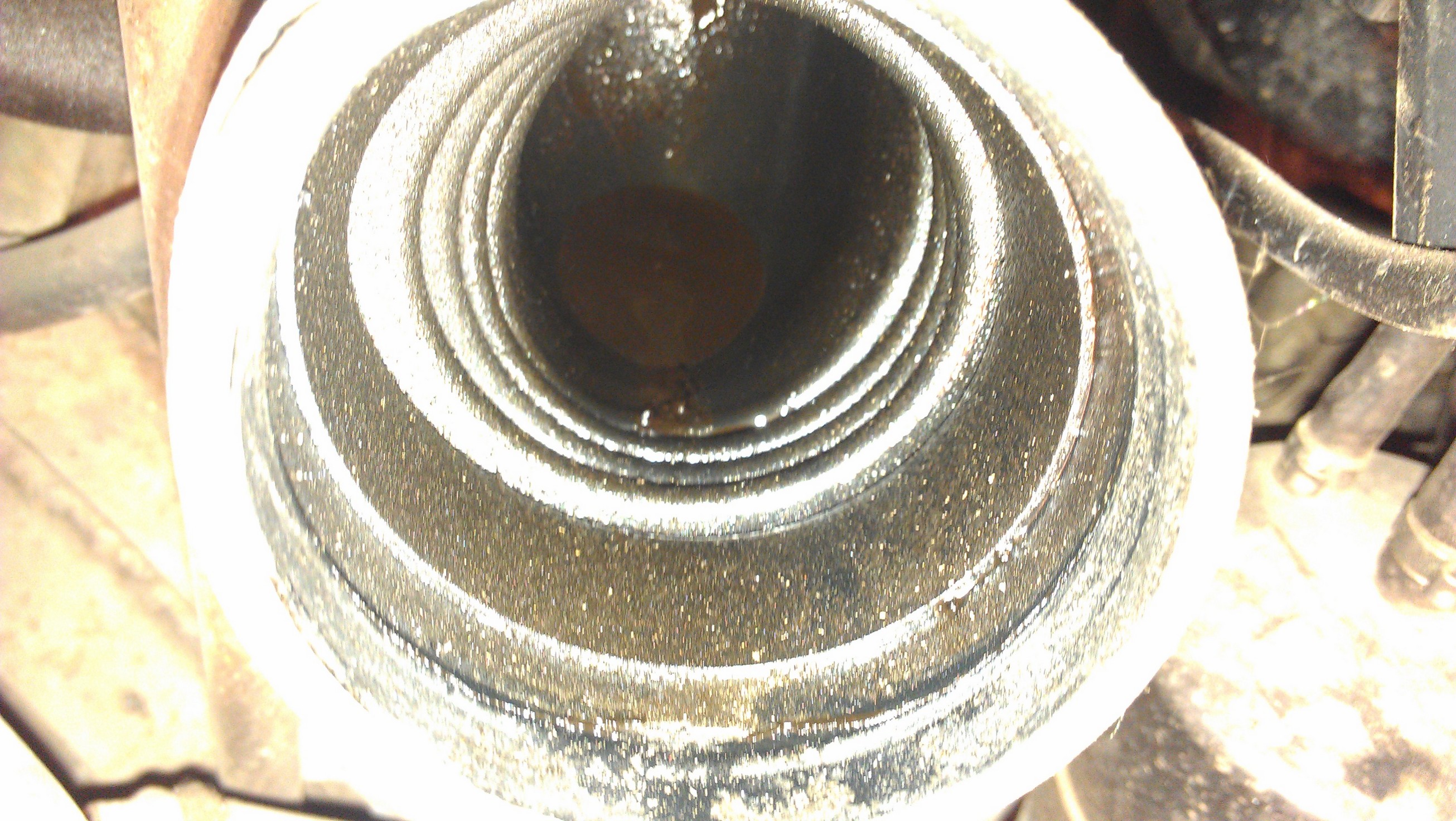

Привожу до ладу свою мафинку, нюанси по кузову, і що б був норм доступ до аркі з няв фільтр розходомітр і патрубок всьо разом і взрів в патрубку тупо масло, розходомітр в маслі ну і дальше по системі думаю тоже. Звідки вона всьо там взялось? І шо рабить? :sorry:
Фото говорить за себе :sorry:

закидує через патрубок вентиляції картера...
Ти масла часом за багато не вливав?

На рахунок рiвня масла, то було таке при остальнiй замiнi налили за багато, через 300-400км злив, капiталка сумнiваюсь, машина кажен день орэнтовно по 100км наiжаэ I вiд замiни до замiни масла нiграма нехаваэ, якi варянти ще???

У мене на 21124 теж олива була в патрубку і навіть на повітряний фільтр хляпало.Виявилось,що забитий канал у дросельному вузлі.Почистив карбклінером і забув що то таке.І то було 100тис тому.Мені теж казали "всьо,капіталка.Хана мотору".А до тепер від заміни до заміни не знаю що таке доливка.

borodatos +1. Для початку промити масляний сепаратор (така фігня, на якій масло осідає з масляного туману, як багатошарова сітка) та прочистити канал вентиляції картера, перевірити, чи не забиті отвори вентиляції на дросселі.

Я думаю мудрим рішенням буде чистка повітряної системи, тих всіх шлангів з картера ітд, відпишусь піся ремонтів. Усім дякую.

Так є питання, масло дійсно прибуває з сапуна з кришкі клапанної, можна його просто вивести подальше ну жигульовскій варянт??? Незнаю правда заскільки воно там набралось бо гомути оригінальні всюда навіть нена закрутку а на зажим, заводські карочє, може там і давним давно ніхто небув.
Чи кражче почистити і поставити подивитись чи буде срати масліцом???

Та відновити заводський варіант завжди краще колгоспного тюнінгу...

То панятна, але як що під впливом часу така фігня, то тре шо думати. Може якісь додатковий фільтр придумаю.

Там фільтр працювати не буде, або заб'ється маслом, або це масло буде пропускати далі. В тебе два варіанта, або повісити патрубок в повітря та забруднювати атмосферу, свої легені та засирати підкапотне або все промити. Ясно, якщо двигло вбите і картерні гази пруть не падєцкі, то прочистка може не дати результату.

Ну вот і за тих 400 км накидало....Tomasz писав: На рахунок рiвня масла, то було таке при остальнiй замiнi налили за багато, через 300-400км злив
