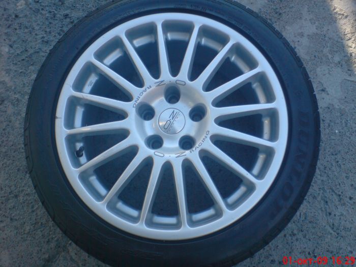

axel, ти неправильно мене зрозумів, я маю диски з не рідною розболтовкою, 112 замість 110, но прикручую їх спец болтами, десь в темі є їх фото, і все гуд, жодних проблем чи вібрацій, їхав на них 200км/год

asteroid, а доречі, хотілося б побачити самі отвори в тих дисках, маю підозру, що вони не такі як у більшості інших, може тому і є можливість встановлювати спец болти з ексцентриками.

Thorn писав:Яка може бути грамотна установка як воно не сходиться по розміру?
2 мм, на око навіть не видно а болти правильні закручуються повністю і жодних проблем
