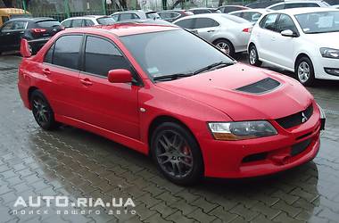

AnGeL, от ту другу фотку треба детально вивчити .і зблизити або здибати фотки ево

andriy320e30 писав: AnGeL, от ту другу фотку треба детально вивчити .і зблизити або здибати фотки ево
або здибати ево і помацати його детально :D

тут збоку якесь зовсім інше :unsure

короче я поняв .шоб добре працювало за різницею тисків то треба велику площу вирізу на капоті як в ево .а шоб працювало за аеродинамікою треба забор ставити як в субару
