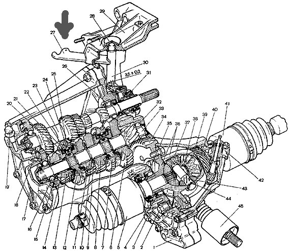

Так же интересует технологическое отверстие указанное стрелкой.Многие владельцы семейства самар устанавливают там пружину кто может сказать что за эффект она даёт ?

Black, піджимає педаль, тоді вродь вижимний менше шумить. ;)

Black писав:Так же интересует технологическое отверстие указанное стрелкой.Многие владельцы семейства самар устанавливают там пружину кто может сказать что за эффект она даёт ?
В мене така пружинка стоїть з заводу. Який від неї ефект х.з. я її знімав різниці на педалі не відчув, поставив назад

вона також тримає вилку щоб та не тарабанила на ямах!!!

RomkoZem писав:вона також тримає вилку щоб та не тарабанила на ямах
Оппа такое ещё не встречал . :)

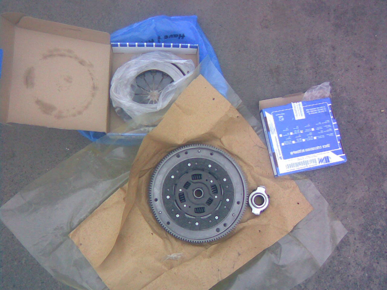

Re: Помогите по сцеплению 2108!!
Повідомлення Black » Суб, 26 червня 2010, 08:16
Принято было такое решение по установлению комплексного то есть всего узла который размешается между кпп и силовым агрегатом.
На фото от автомобиля ваз 2108 только винец маховика который примеряется на маховик от другой модели семейства самар .
Повідомлення Black » Пон, 12 липня 2010, 16:01
Винец 2108 был установлен на новый маховик думаю на этой неделе всё установиться.
Повідомлення Black » Сер, 14 липня 2010, 08:22
Вчера установлен маховик от 12 модели немного доработанный :) и соответственно комплект сцепления от того же автомобиля.
маховик от Ваз 2108 на вскидку оказался легче чем от 12 точно сказать не могу т.к. не было под руками весов :)
Разница в том что диаметр диска в СТД 190 мм,а 12 модели 200 мм
думаю эта площадь которая у нас появилась позволит сделать прорыв в нашем строении ,выигрывая тем что общая площадь сцепления общая больше чем было до этого.
P.S. Двигаемся от коробки в сторону двигателя потихоньку.Это промежуточная станция :)
