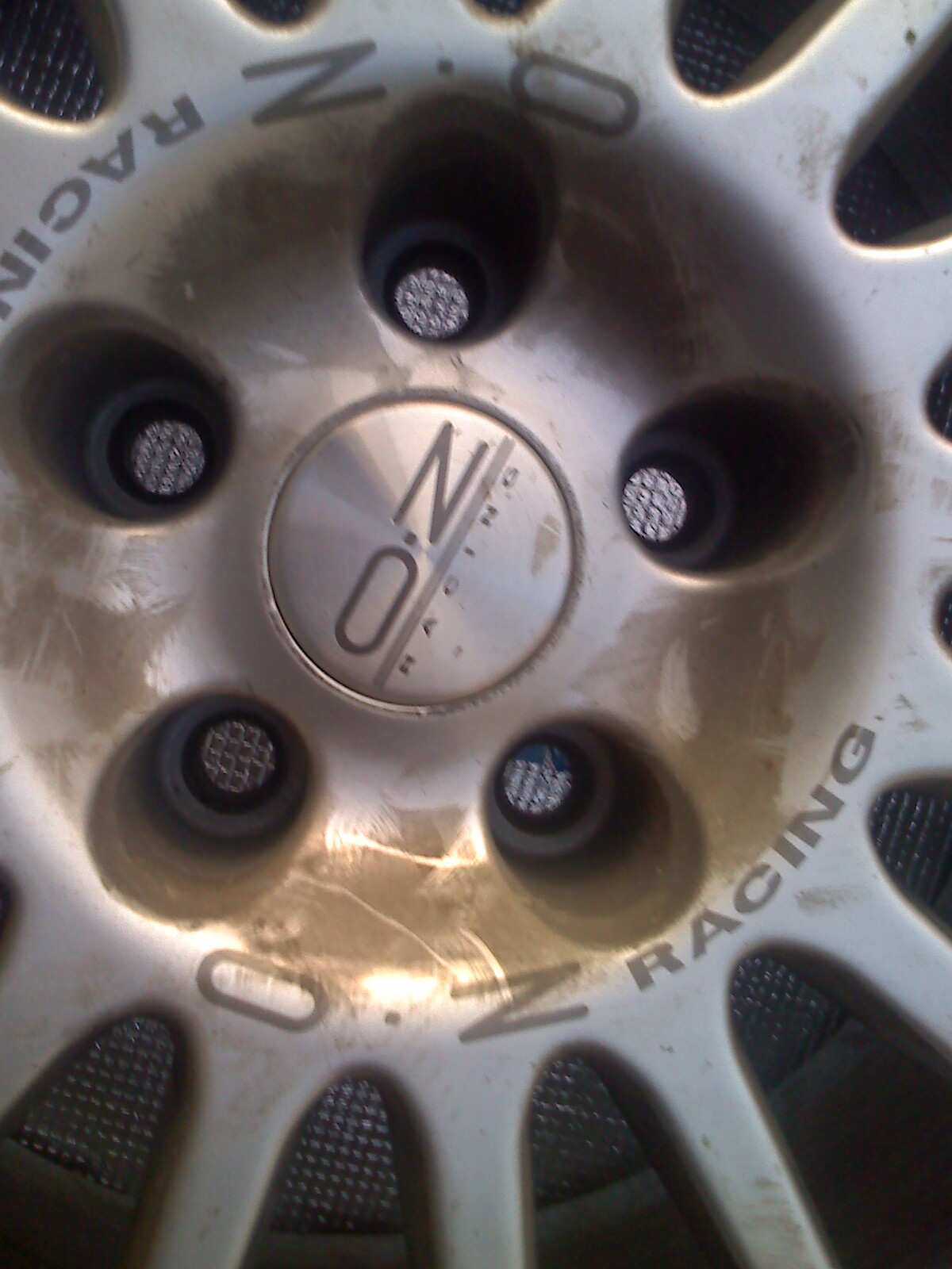

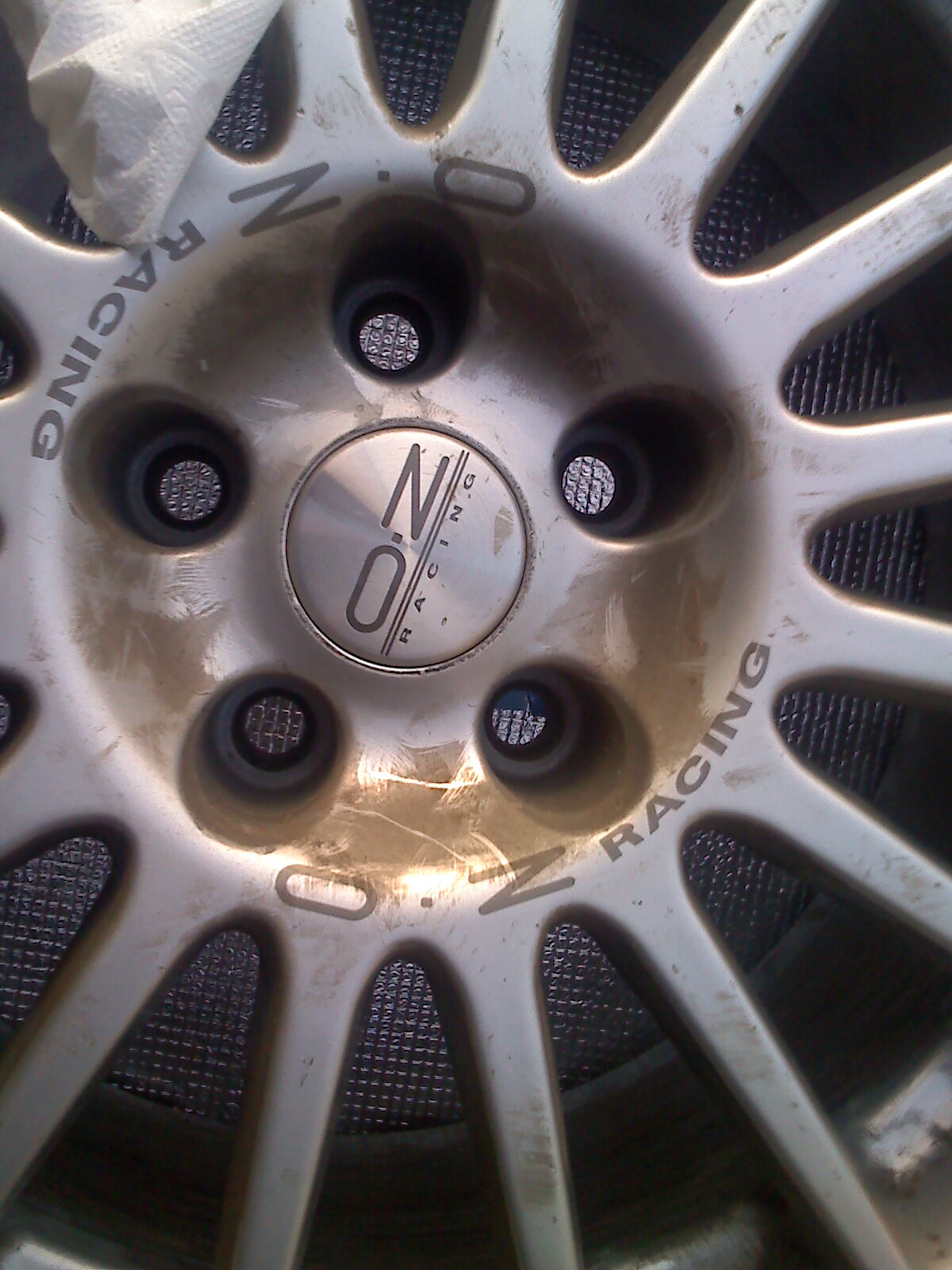

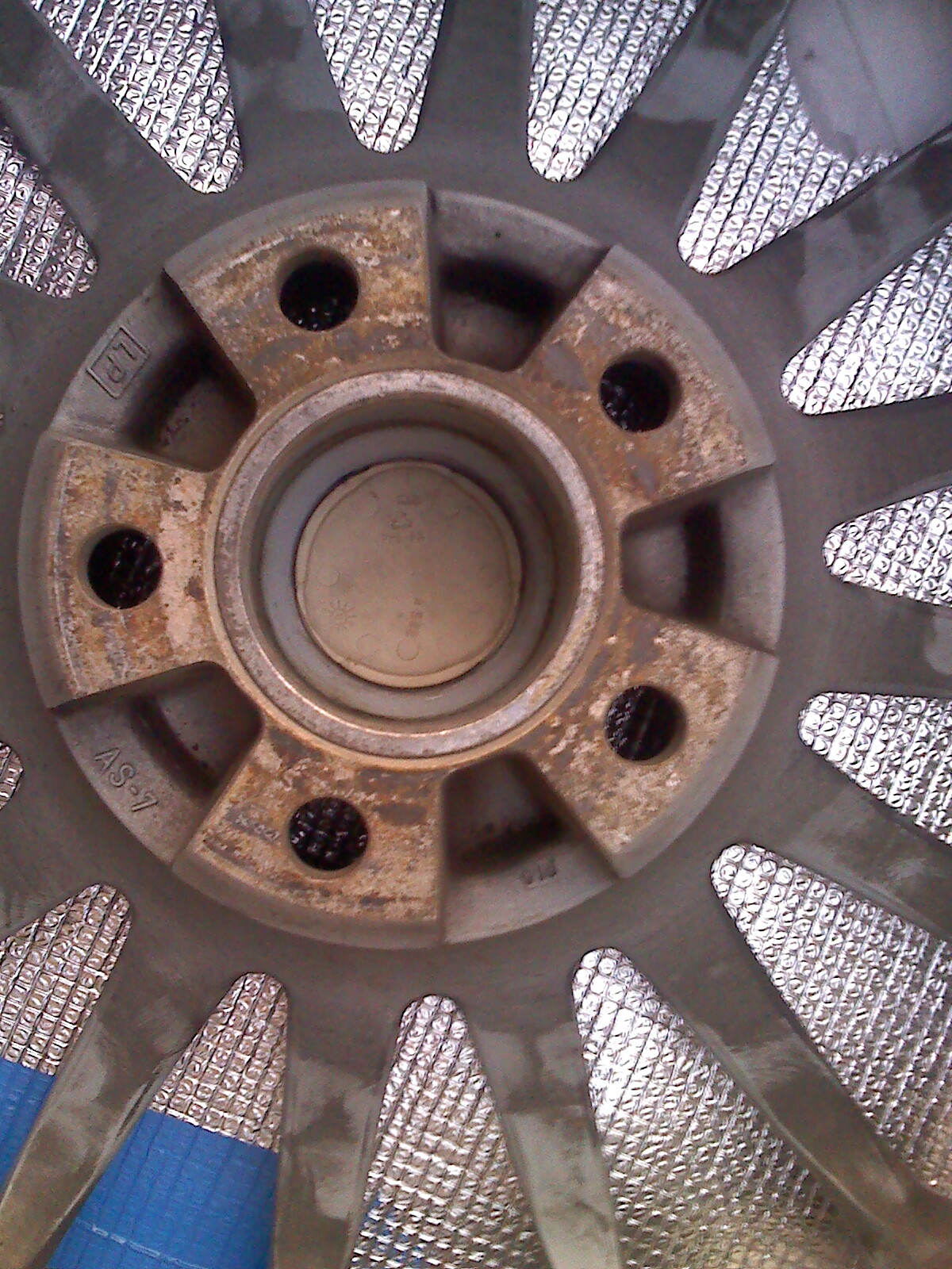

antik, і на рахунок безпеки, кольца перехідні діаметром внутрішнім на 1 мм більші за діаметр осі, так що налізають туда туго і з великим напрягом, тобто в мому конкретному випадку навантаження йде на вісь, а болтами кріпиться колесо, і на них(на болти) нагрузка йде тільки тоді коли йде крутний момент на колеса :)

asteroid писав:кольца + болти
можна по конкретніше за ті кольца ? як вони кріпляться до диску ? йшли в комлекті з дискома чи окремо купляв ?
по можлифості asteroid, закінь фотку :)

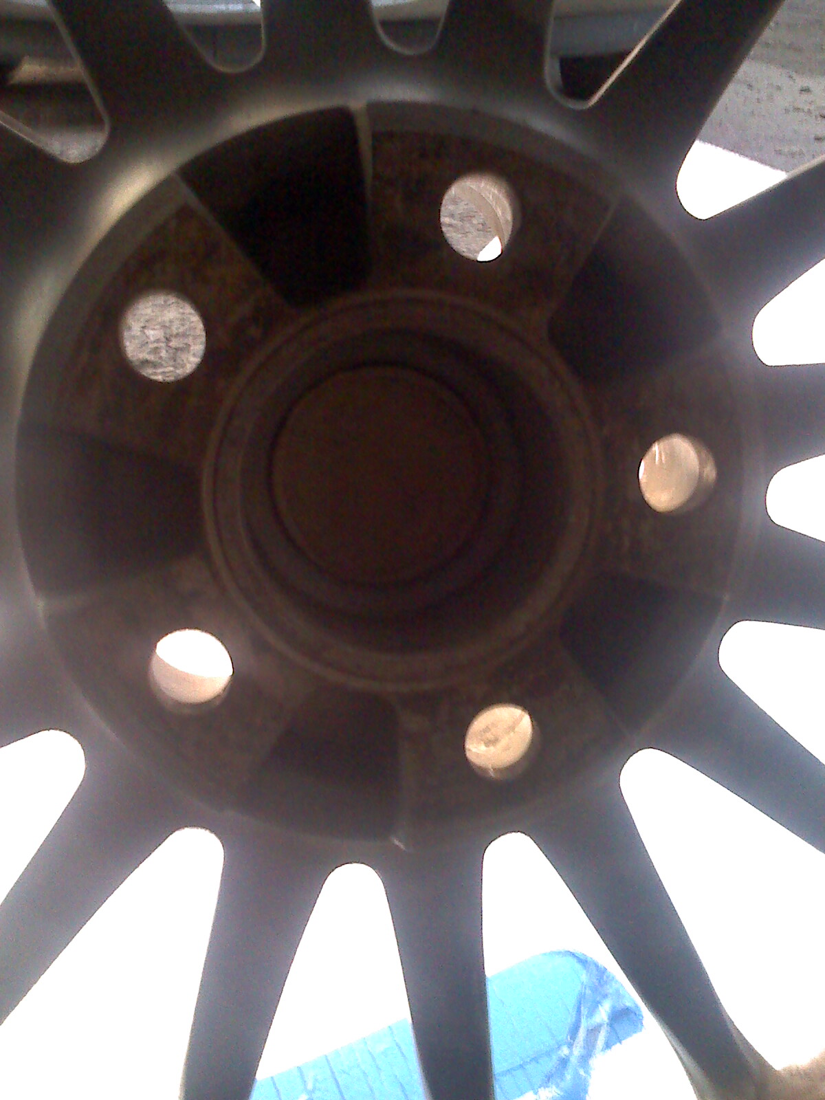

кольца перехідники, металеві вони, що за метал - хз, но дуже моцні, вони запресовані в диск. йшли в комплекті, фотки по можливості якраз, бо диски в гаражі, гараж в області :D , в пятницю сфоткаю і виложу ;)

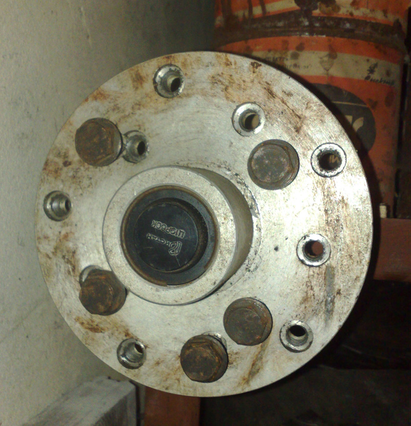

для вас - тих хто ставить 4 різні диски з різними розболтовками існує така річ як мультиступиця)))) ось вона)))

CAT писав:для вас - тих хто ставить 4 різні диски з різними розболтовками існує така річ як мультиступиця)))) ось вона)))
З такою ступицею (доречі вона облегшена спеціально для рейсерів, з алюмінію) можна ставити 4 різних диска на машину, 5х100, 4х100, 4х108 і 5х114.3 також можна ставити всі 4 різного діаметру

nonuk писав:по можлифості asteroid, закінь фотку
nonuk
Повідомлень:805
Re: Ставити диски з нерідною розболтовкою, нормально?
Повідомлення nonuk » Сер, 25 листопада 2009, 20:01
asteroid, дякую , гарні диски :)
скільки коштують болти ексцентрики ?
