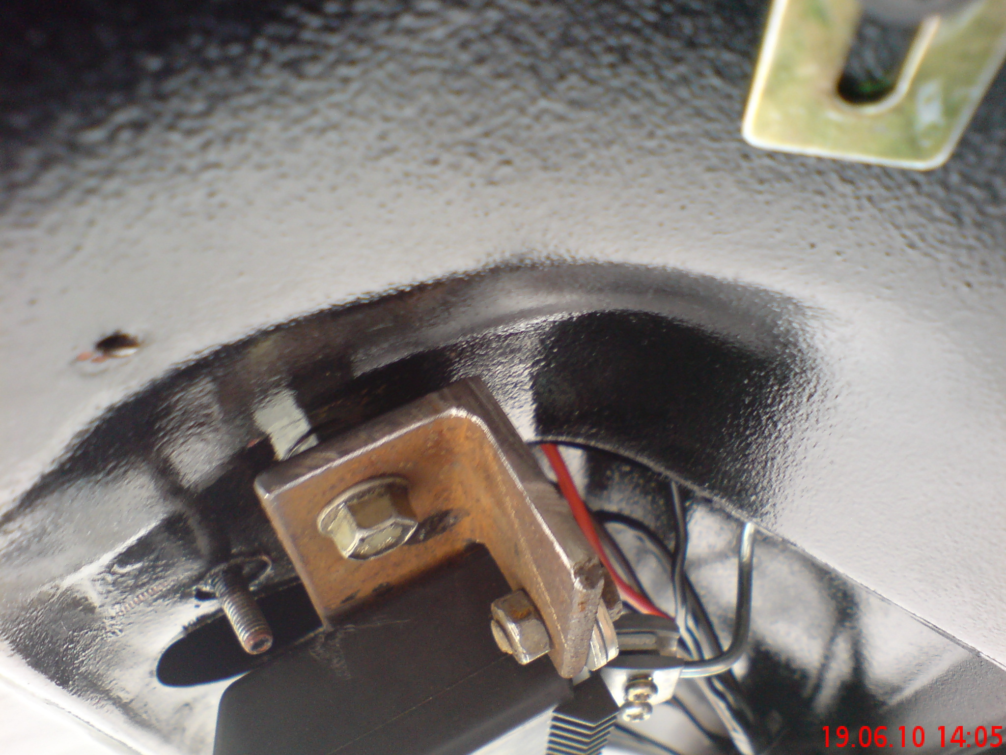

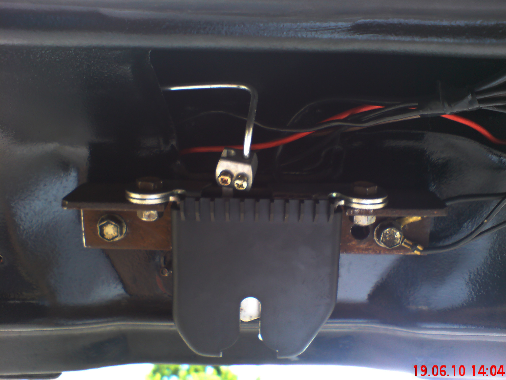

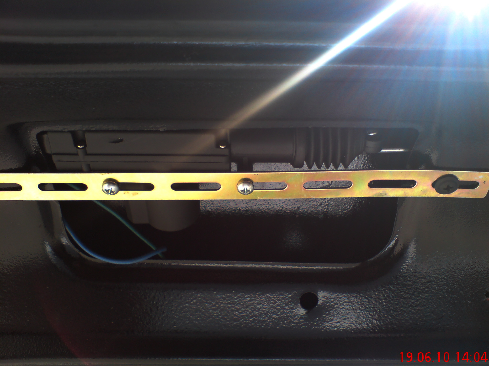

Робив по цій інструкції http://www.autolada.ru/viewtopic.php?t= ... sc&start=0, все так само, тільки активатор прикрутив дальше, щоб встала пласмасова кришка. Цього тижня ще потрібно трохи доробити, тоді зроблю фотки. Кришка не гримить, але на ямах появився писк (менше дістає ніж стук старого замка), треба знайти причину (думаю проблема вирішиться). Замок брав за 110 грн+25 отвєтка+50 активатор, брав Авто Гурті на Артема. Тепер потрібно знайти майстра, може підкажеш :cheers

Пару фоток... Писк вже устранив, потрібно покрасити уголок і болгаркою обрізати кут, щоб встала накладка, нормально змотати дроти, сьогодні щось робота не береться :boxed Активатор стоїть справа по ходу машини, електрику брав з дворніка, третій отвір в уголку вже був:)
