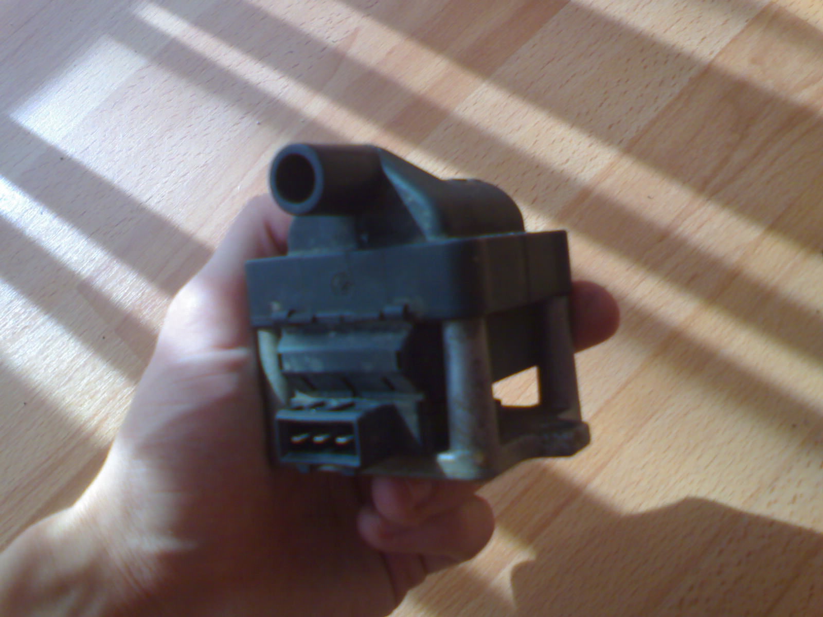

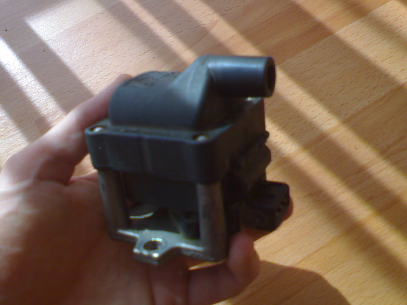

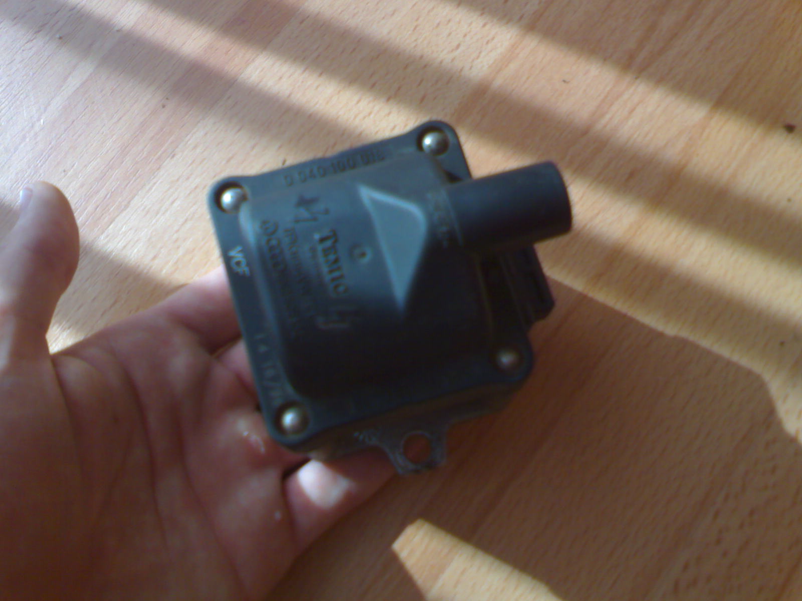

ходив я сьогодні, шукати причину... пробував заводити.. хапає але незаводиться(
на комутаторі чи як воно там наз. ненаю (на фото) валять искри(
скільки такий новий або б\у коштує?

Kekc писав:скільки такий новий або б\у коштує?
До тазіка 320 грн :sing
Kekc писав:(на фото)
Щось він якийсь непанятний %)
Kekc писав:на комутаторі чи як воно там наз. ненаю
Модуль запалювання ;)
