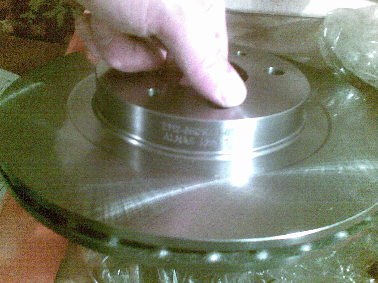

Ставив собі Алнас прості вентильовані "14+ колодки Ferodo зелені на притирку, пробіг десь біля 5тис. поки все гуд , тормозять набагато краще незрівняти з 13 не вентильованими.T5-R писав:Про Алнас прості хтось щось скаже??
Так і не зрозумів які ти диски хочеш? Якщо переходити на вентилятори треба скоби другі.

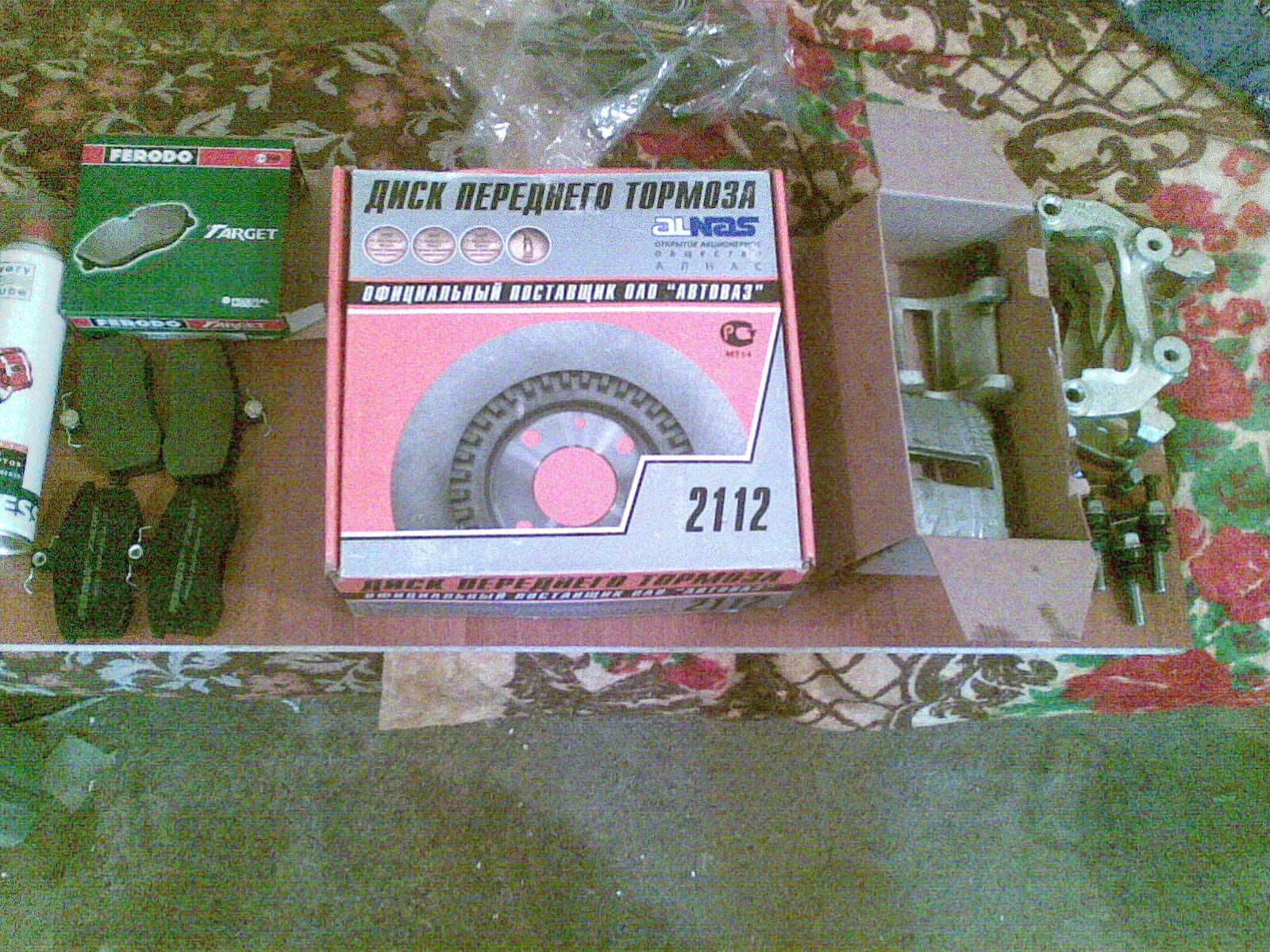

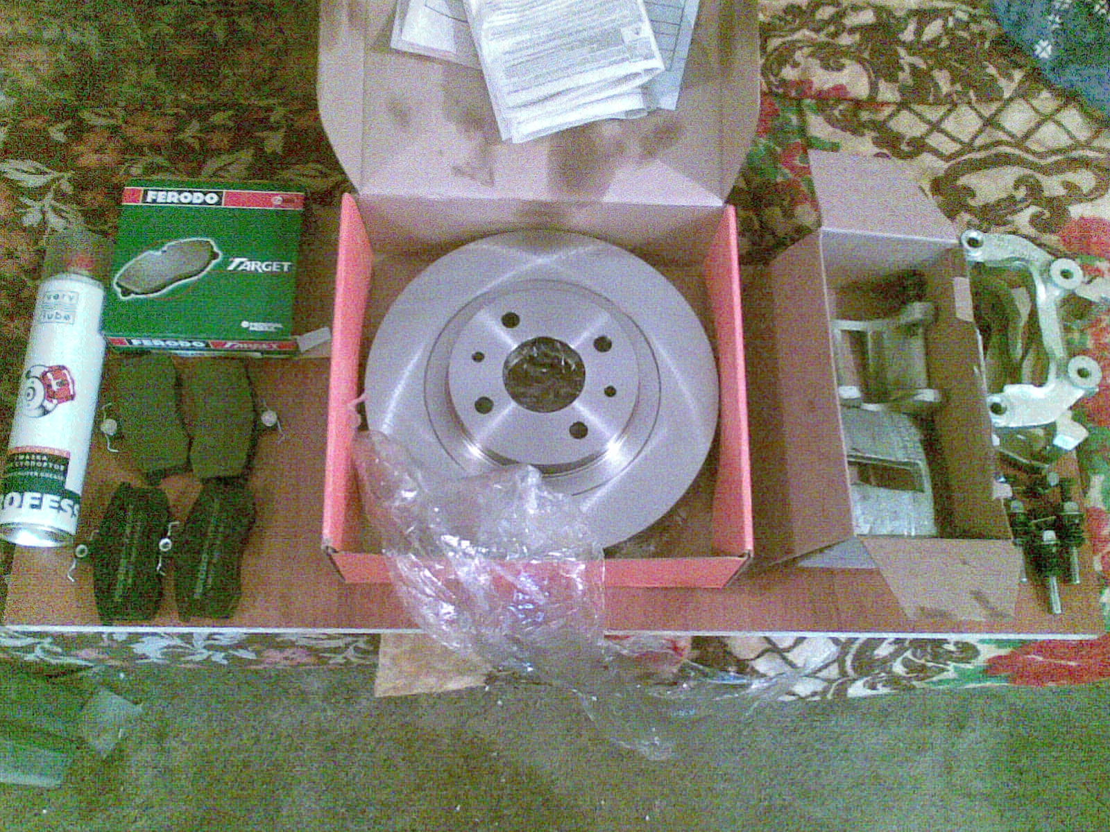

Точно не памятаю ціни приблизні.
Диски 14"- 165 грн. шт.
Скоби 2112-120 грн.шт.
Лапа 2110- по 100 грн. шт.
Колодки Ferodo -80 грн.
Направляючі з резинками 4 шт.- 40грн.
Змазка для направляючив балон 35 грн.
