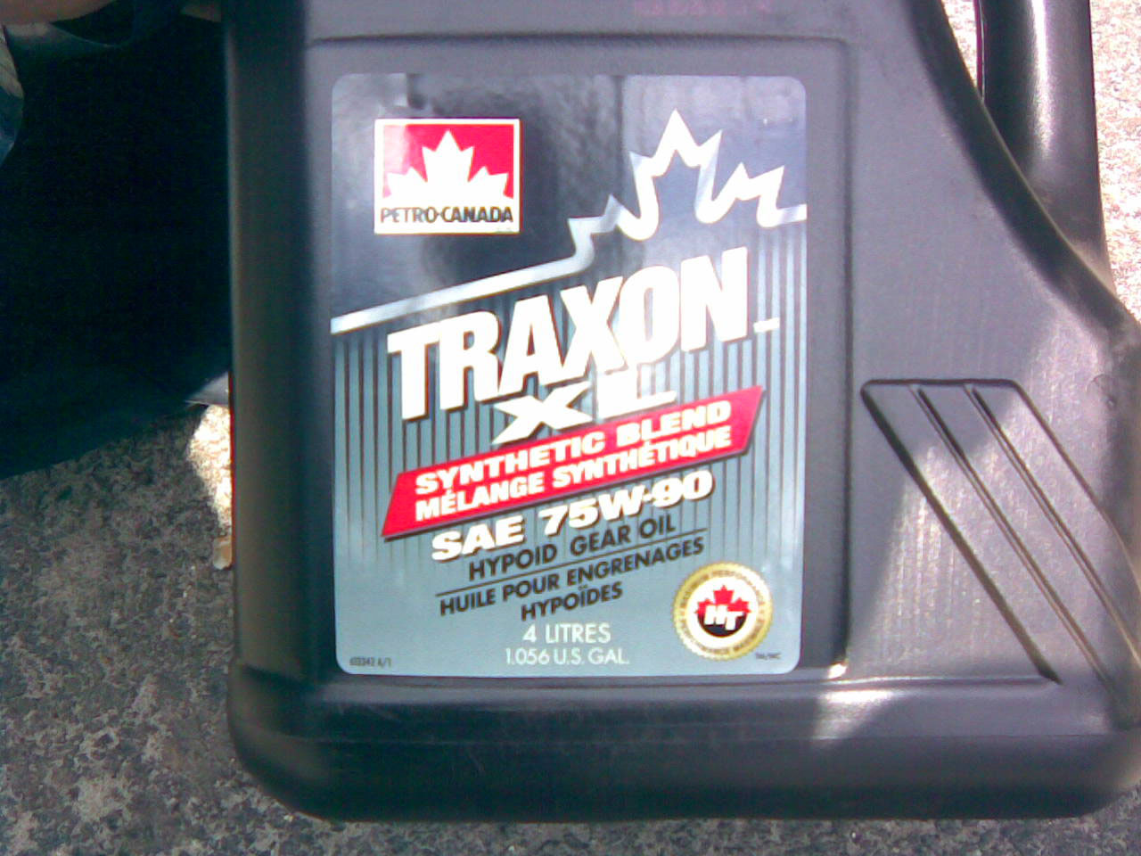

Повідомлення Black » Пон, 26 квітня 2010, 09:21
Всем спасибо остановились на 75 W 90 синтетике!

Повідомлення Black » Чет, 29 квітня 2010, 12:57
Ну и в завершении итог GL - 5

Повідомлення Black » Чет, 29 квітня 2010, 14:59
Fobos писав:неужели там рекомендовали гл5
Да именно такое рекомендовано!

Повідомлення Black » Чет, 29 квітня 2010, 16:06
vovka писав:Black, розкажеш як воно.
Не мои очучения но всё таки!
У знакомого приора на 18 - ом то ж самое GL - 5 75 на 90 пол года полёт нормальный масло прозрачное,нареканий нет.Откатаю немного сам отпишусь!

Повідомлення Black » Чет, 13 травня 2010, 16:02
vovka писав:після години їзди по трасі або місту - передачі ставало втикнути дуже тяжко.
Продолжительность макс.времени 1,5 часа
Нормально всё красиво переключается глюков нет,побочных эффектов тоже!Доволен и работой ряда и блокой.Пролетел около 600 км. :)
