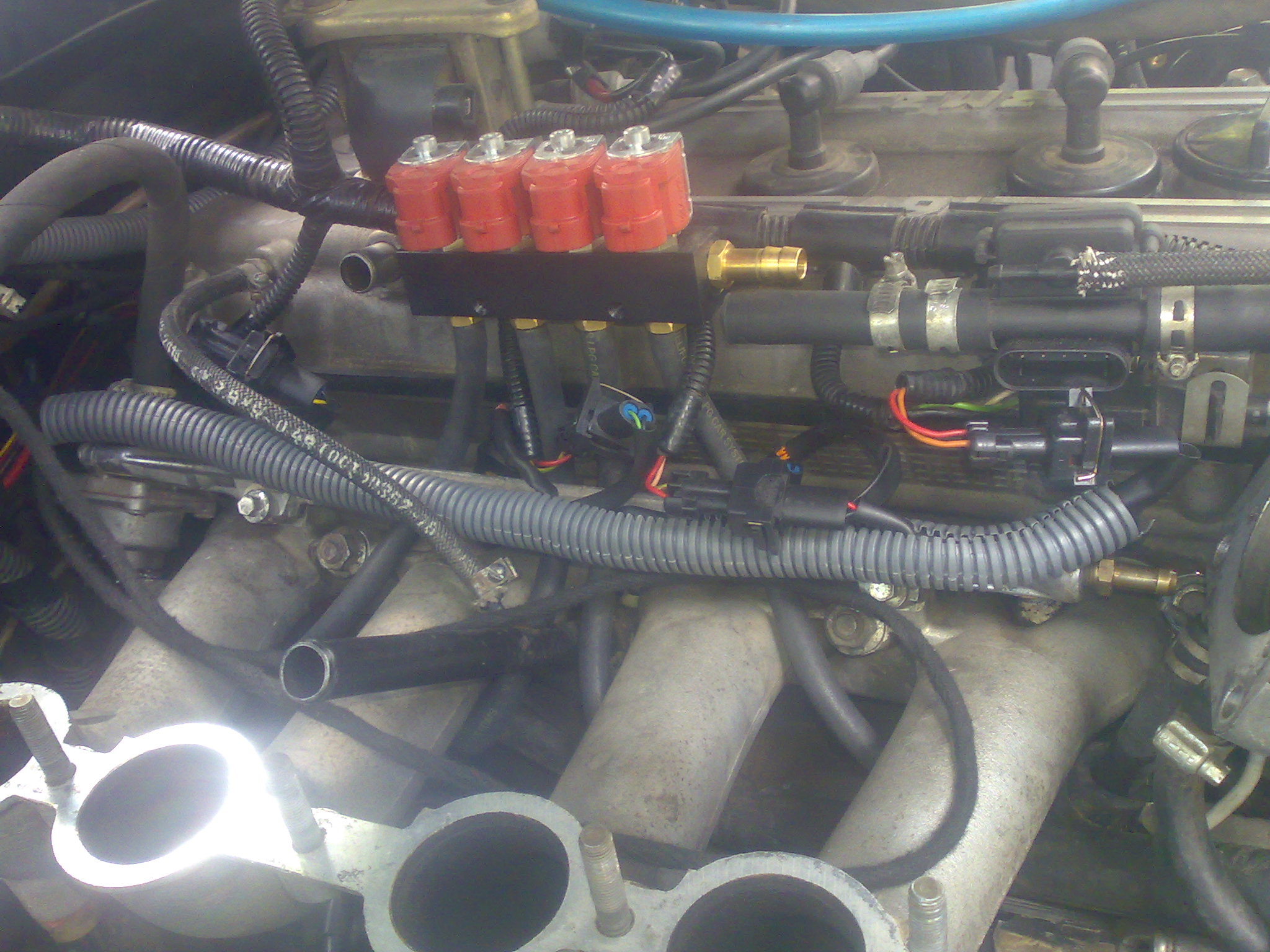

і так ГБО встановлено все настроїно !!!в кого є запитання звертайтесь є кілька нюансів а саме
- по електриці
- ХХ

вот фотка не кінечого результату все набагато культурніше
akdi
Повідомлень:908
Ім'я:pavel
Авто:Кошмарный сон гаишника
Номер:ВС 0000 СЕ
Звідки:львів,львов,lviv
Re: Вибір ГБО на 31105 4покоління
Повідомлення akdi » Сер, 11 травня 2011, 18:47
в планах мультиклапан томасето і перехід на термопластикові трубки 8 так як рідна 6

що за коробка з розємом на фото справа вверху? у моєму комплекті стага такого нема :(

Датчик давления газа и разряжения во впускном коллекторе

Враження наразі тільки позитивні,а саме
-рівномірна робота двигуна
-значно виросла динаміка
-розхід ше не заміряв, але вже відчуваю, що проїхав набагато більше ніж проїжав на ті самі гроші на бензині

100грн-140 км в змішаному режимі

а який розхід на бензині був?

12-13літрів
