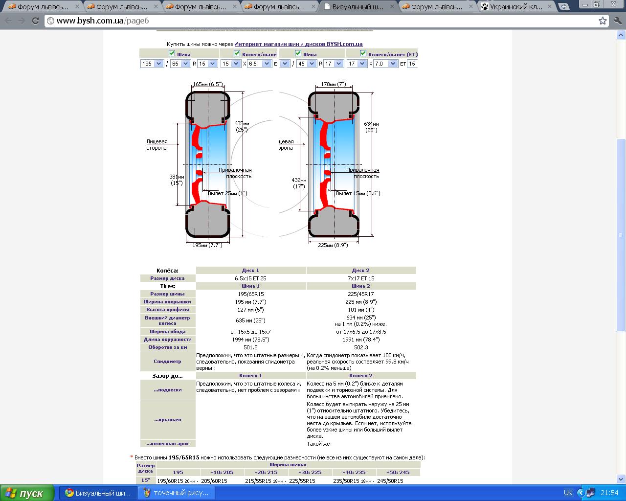

завдяки Вам, найшов класний калькулятор, анімований і розжований до дрібниць))
http://www.bysh.com.ua/page6
єдина проблема, шо резина доміком не стає :D і зміну кліренсу не показує
Re: Розмір коліс на Ескорт
Повідомлення hrdrive » Вів, 08 лютого 2011, 21:44
slim_painter, нє старий, то ти сорі, я тупанув) мав наувазі як ти сказав і шось затупив))
а калькулятор бомбовий 8-)
але воно чомусь каже шо колесо буде стояти ширше на 40 мм :surprised :surprised :surprised
коли ет менше лише на 25 мм
роздупліть, шо не так? :confused

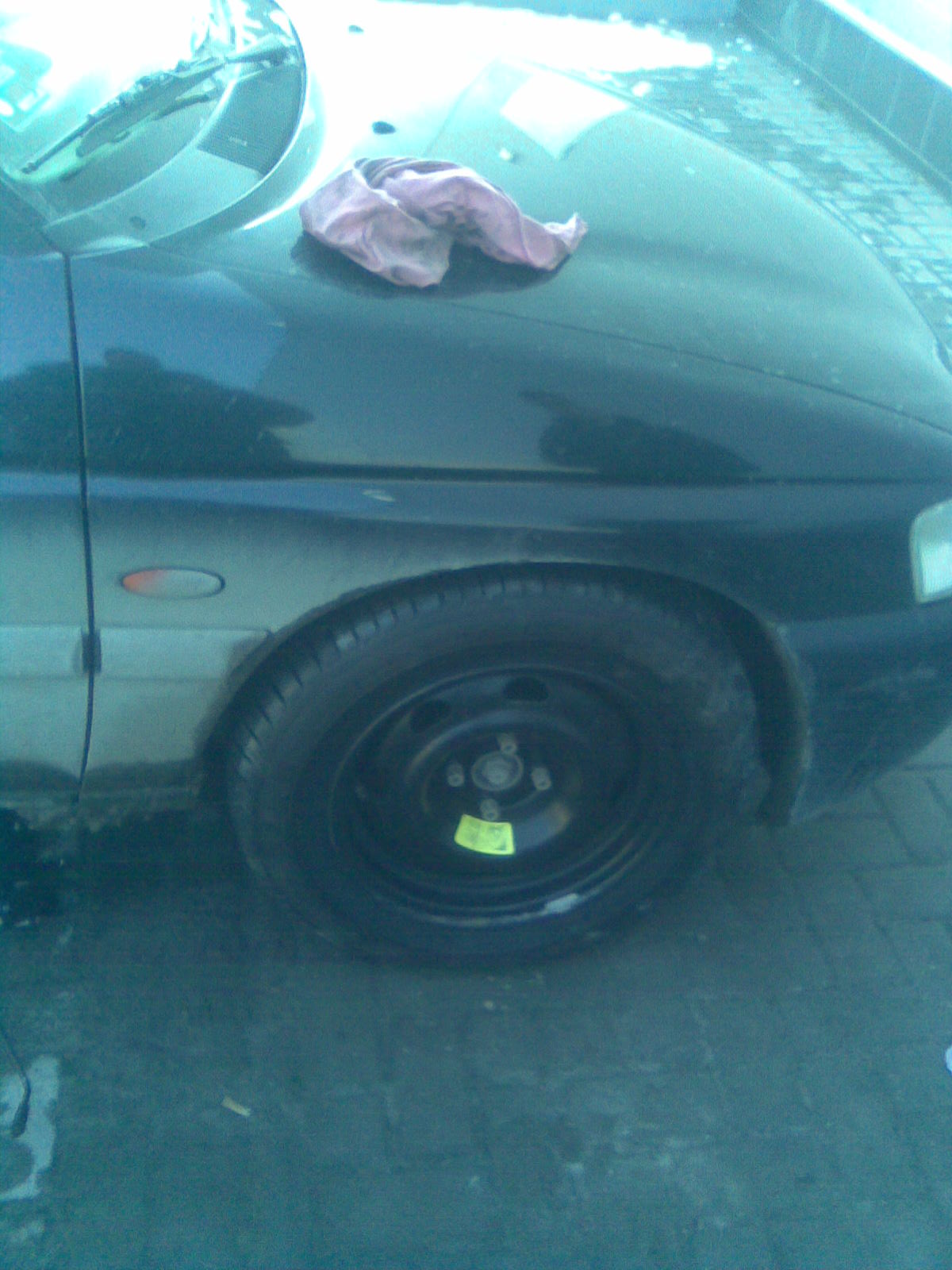

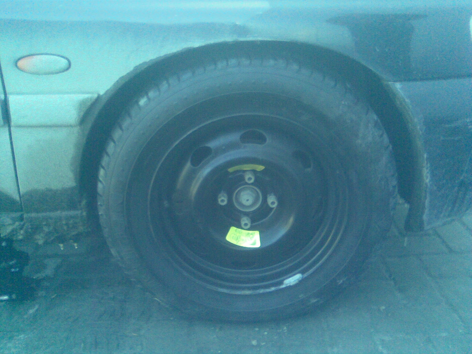

Поміряв сьогодні колеса Хердрайва. Неальо. Треба 195\60\15. Хто дасть помірти?

Vusiko писав:Поміряв сьогодні колеса Хердрайва. Неальо.
чому неальо?
ато я от думаю чи влізуть R16 з 50 чи потрібно 45 :|
Повідомлення Vusiko » Пон, 14 лютого 2011, 14:34
RED_Spider писав:чому неальо?
та зазори такі вже мінімальні, а що буде на дорозі по ямках?
Повідомлення hrdrive » Пон, 14 лютого 2011, 14:49
Vusiko, :D
була би жорсткіша підвіска - проблем б не було.
а так - підкова на 1.5 см,+ гума 60, + колесо буде більше сховане - і то буде по-феншую 8-) 8-) 8-)

Vusiko, афігєнно виглядає!!! бери не думаючи!!! в мене на форді десь так і було!!! головне попробуй чи в поворотах не підтирає!?
