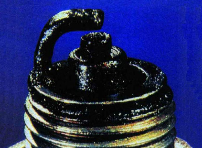

мокра свічка, ще не означає шо вона в маслі - може тупо форсунка лити або текти...
от свічка в маслі:

veresen, попадає масло у свічні колодці і помалу стікає по різьбі свічки... а електроди свічки в нормі так шо збийся з теми заміни колець і сальників клапанів :happy
...на невикручених свічках посвіти фонаріком в свічні отвори і дивись звідки туда масло попадає ;)

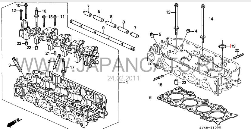

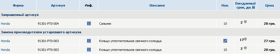

Мабуть треба поміняти
Romko
Повідомлень:2081
Re: Заміна колець і т.д.
Повідомлення Romko » Чет, 24 лютого 2011, 09:59
Alex-lv, +1 - зняти клапанну кришку, поміняти її прокладку, ну і кільця під номером 19ть обовязково
