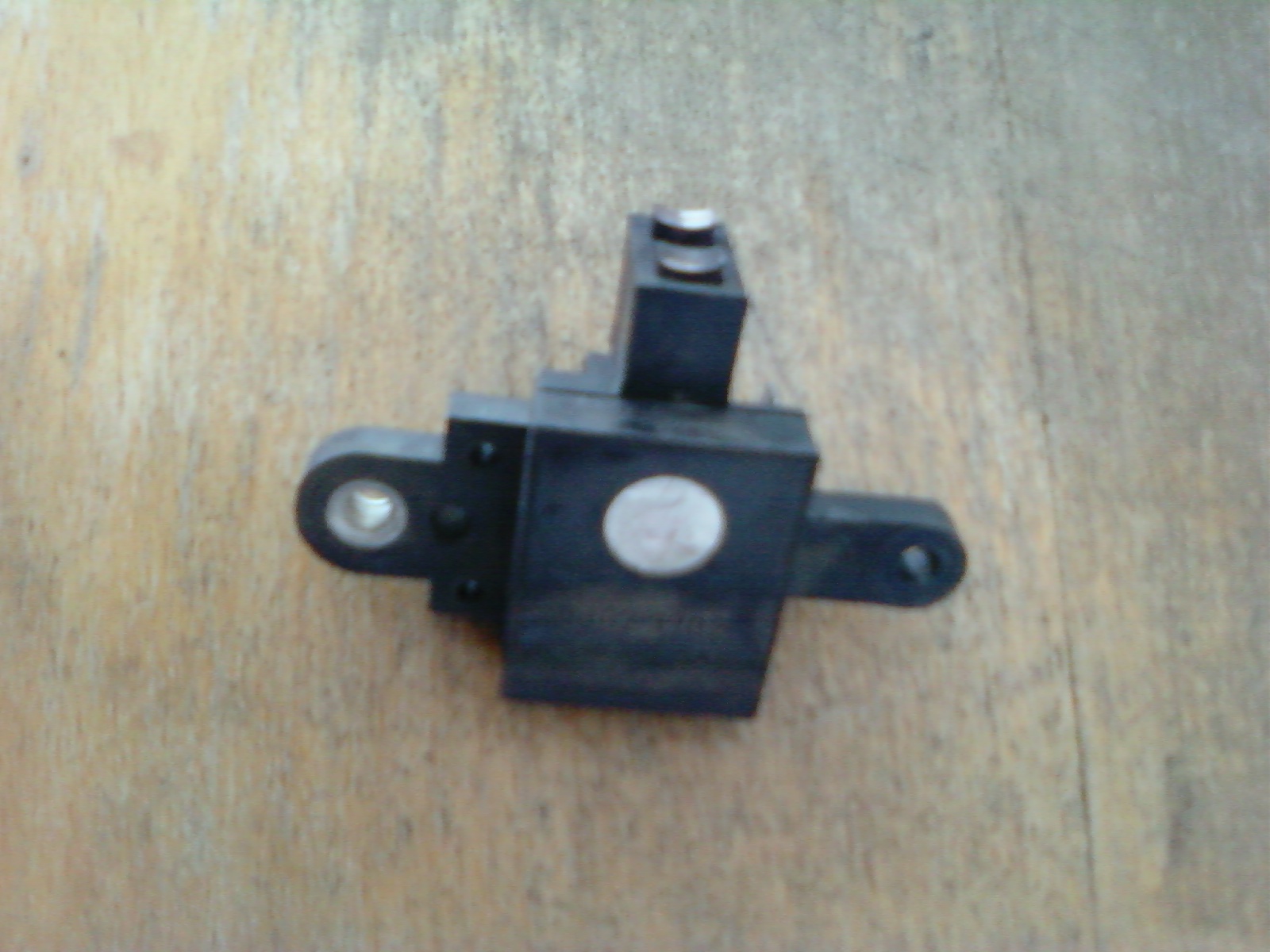

отже заміна шоколадки і щіток рішить цю проблему????

Jamal_Luka, спочтаку поміняй шоколадку

Jamal_Luka, Йдеш на базар берез шоколадку тільки говориш що до інжекторного генератора бо їх є дві.
Знімаєш клему з акума, відєднюєш дроти від гени щоб зняти пластмасову кришку, відєднюєш фішку з шоколадки і відкручуєш два гвинти їх там видно, ставиш нову і збираєш все до купи в зворотньому порядку.

На дорозі зняв той регулятор по вигляду виходить що в ньому проблема як думаєте????

Повідомлення Liuskywalker » Чет, 18 серпня 2011, 12:04
Jamal_Luka, судячи з щіток - викидай його нафік ! :)
Хоча . може там самі щітки міняються ? В твоїх - або повний знос. або поламані прижимні пружинки !

Jamal_Luka писав:по вигляду виходить що в ньому проблема як думаєте????
судячи з того що щітки стерті - мабуть в ньому і проблема.
хотя в мене інший генератор і регулятор, но ті щітки торчать на добрих 1.5см.

Jamal_Luka писав:в ньому проблема
я думаю що так, бо це походу ващє не має нічого заряджати...

Всім дуже дякую за поради поміняв повернув на запалення 12,5 думав що капут, але завівся і мій настрій піднявся разом з показником 13,9-14,0 на холостих і з вкл. мафоном сабуфуром і підсилювачом!!!Думаю непогано!!!!Але колонки всеодно скриплять значить проблема в підключенні самого мафона!!!!І щераз дякую!!!
