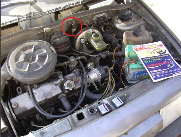

PAVLOLVOV? НЕ втягуюче...ось це що на фото червоним кольором обведене між перегородкою....Сам колись незнав що воно відносить до стартера......

M@sTeR писав:Pavlovod? НЕ втягуюче

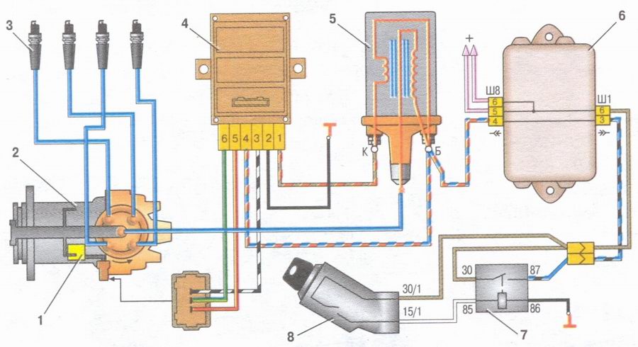

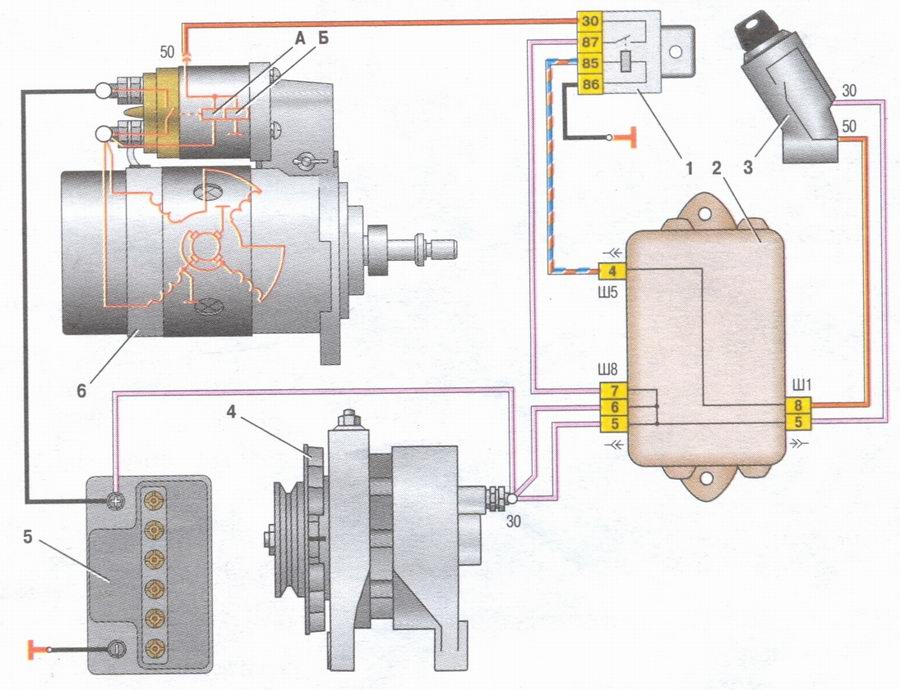

??????PAVLOLVOV!!!!це теж реле стартера і в ньому також підгорають контакти і воно теж буде щолкати і непрацювати !смисл такийже тіко коробка інша(менша) :D
інфа з http://car-exotic.com/vaz-cars/vaz-2108 ... ns-31.html
ось схема 1 - бесконтактный датчик; 2 - датчик-распределитель зажигания; 3 - свечи зажигания; 4 - коммутатор; 5 - катушка зажигания; 6 - монтажный блок; 7 - реле зажигания; 8 - выключатель зажигания
Схема соединений стартера ваз 2108, ваз 2109, ваз 21099
А - втягивающая обмотка; Б - удерживающая обмотка; 1 - реле включения стартера; 2 - монтажный блок; 3 - выключатель зажигания; 4 - генератор; 5 - аккумуляторная батарея; 6 - стартер
