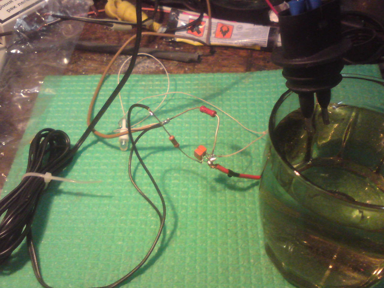

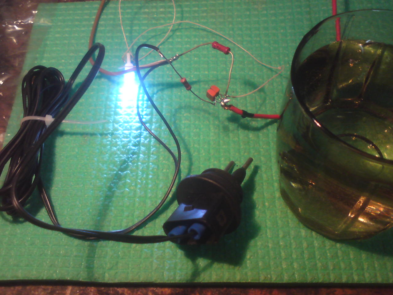

maisteroleg
Повідомлень:331
З нами з:П'ят, 30 квітня 2010, 10:26
Авто:Таврия
Re: Питання по датчику рівня омивача
Повідомлення maisteroleg » Суб, 29 березня 2014, 21:09
ВАГ отжигает по-полному :-)
Датчик представляет собой два гвоздя, впаянных в пластмассу.
Но мы его победили!
